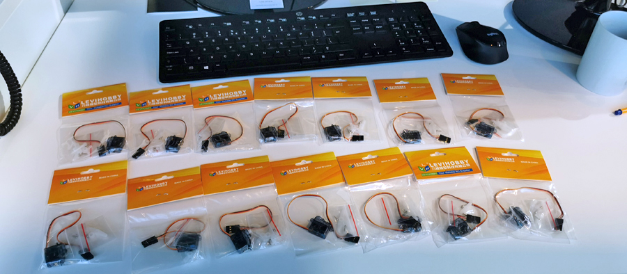

    De 14 servootjes voor de twee Storch:
    Ze zijn echt super klein...
    Ik heb nog geen tijd gehad ze te testen, misschien vanavond, ben benieuwd!

    Ik heb de 14 servootjes vanmorgen getest, en ik heb ook geen klagen tot nu toe!
    Ze werken allemaal prima, ze zijn behoorlijk snel, komen netjes in nulstand terug en hebben meer kracht dan ik verwachtte :yes:
    Ik heb gelijk de accessoires gesorteerd en een heveltje op elke servo`s gezet in de nulstand:
    ...en dat voor dat geld! :yes:

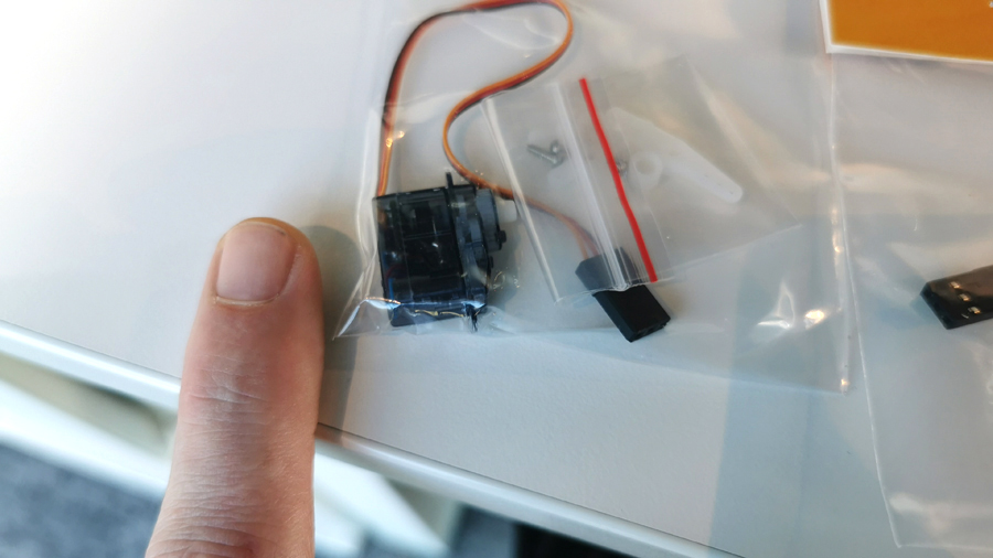

    Is er dan helemaal niets mis aan deze erg goedkope servo`s,... nou toch wel 1 dingetje...
    In de specificaties staat 2,5 gram servo`s.... en je raad het al,.. dat zijn ze dus niet:
    De servo weegt inclusief heveltje, snoertje en stekker geen 2,5 gram maar 4 gram...
    Het is dus uiteindelijk het gemiddelde geworden :D
    Klaar om ingebouwd te worden

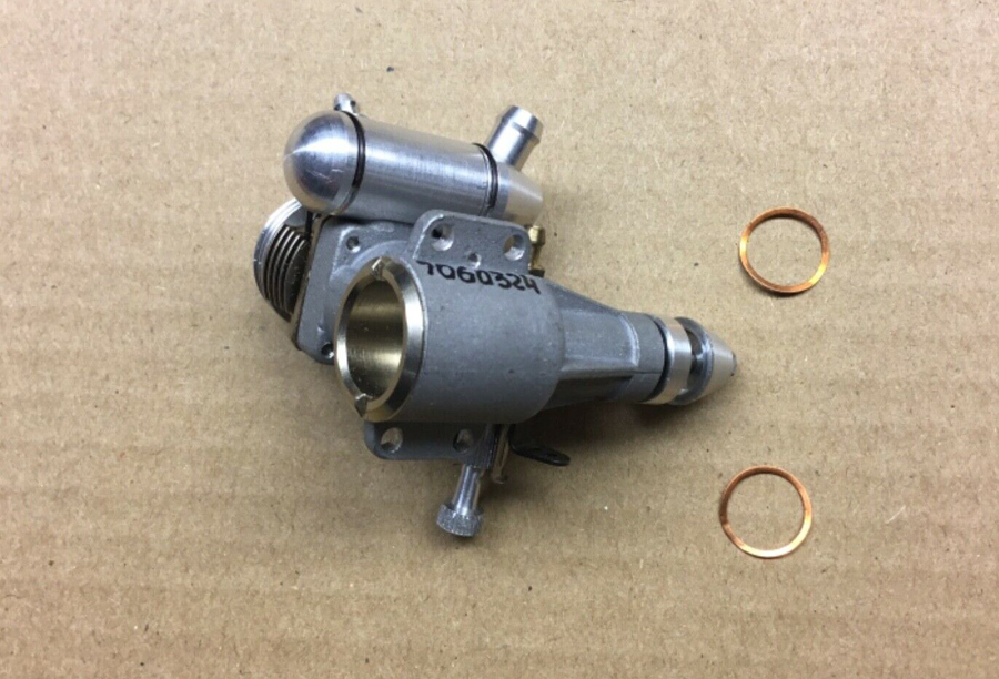

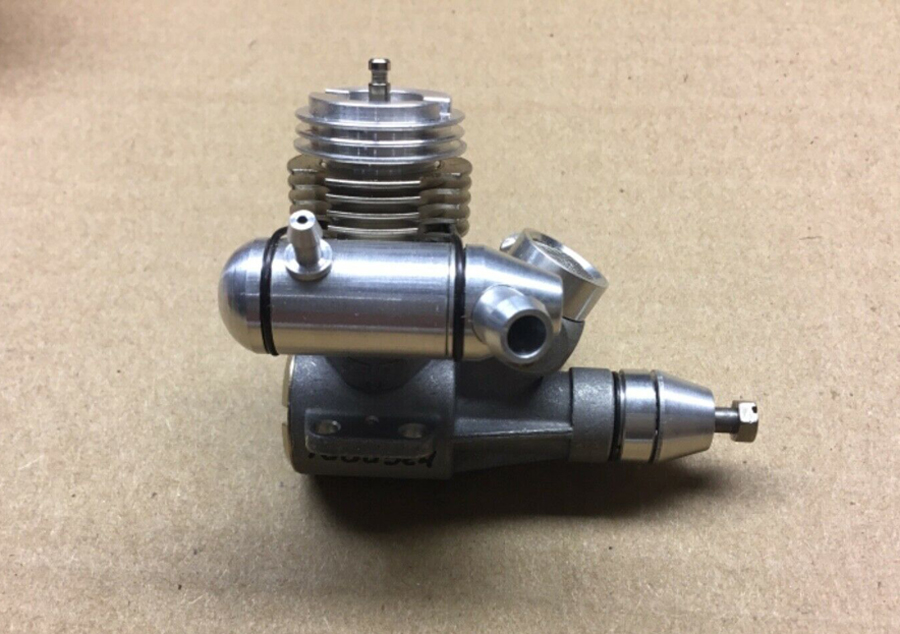

    De motor voor Storch B is onderweg :yes:
    Norvel is zo`n 10 jaar geleden verder gegaan als NV Engines, nu zonder staatssteun.
    Deze NV Engines heeft wel een website, maar lijkt niet meer actief helaas.
    Ik heb me proberen te registreren en heb emails verstuurd, maar geen reactie.
    Dus werd het zoeken naar een tweedehands Norvel of NV Engines motortje...
    Dankzij een tip van @M.l.v.Doesburg heb ik er eentje gescoord op Ebay :yes:
    Gisterenavond liep de bieding af, verzending (vanuit UK) zal ongeveer 2 weken duren.
    Het is een originele Norvel AME 0.049, dat is ca. 0.8cc
    Motortje is nog nieuw en heeft nog geen druppel brandstof gezien.
    Het kleine motortje is compleet met een uitlaat en carburateur met gasregeling:
    (foto`s van de verkoper)
    Ben heel benieuwd naar de prestaties, maar lees veel positieve verhalen/ervaringen in diverse fora :yes:

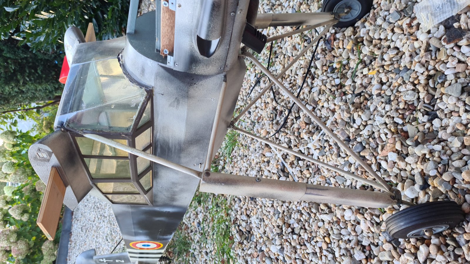

    Gaaf, erg fraaie aanwinst!
    Inclusief de hoogteroer slots, helemaal schaal (en STOL) deze Svenson :thumbsup:
    Las er net over in je post in het schaalmodellen forum, ziet er mooi uit!
    Ik weet zo niet of deze Storch van Hans was (van dat andere verslag), maar hij zal nog wel reageren denk ik.
    Zowel een viertakt uitlaat als een dikke electromotor voorop, heb jij die electromotor erop gezet of heeft ze zo eerder gevlogen?
    Persoonlijk zou ik er uiteraard direct weer een viertakt op zetten :p:D
    Mooie kist, de Svenson Storch vliegt goed, genietze!

    Hoi Ramses.
    Jou topic heeft me verder in dit model doen verdiepen. Erg veel filmpjes over gekeken.
    Ook mij in de duistere oorsprong ingelezen.
    De elektromotor is eraf. Was ook op een beestachtig slechte manier gemonteerd. Dat heeft de originele bouwer niet gedaan.
    Zat met 12mm hardhout 6x60mm parkers in de motor mount..
    Kistje is prachtig. Ik ben helemaal weg van STOL kisten. Komt net ook een Bushmaster in beeld. Keuzes.. heb al teveel kisten. 2 extra kwijt lukt niet. Geen plek. Ik ben er nog niet helemaal uit wat ik ga doen.
    Een Bushmaster is altijd nog te koop. Zo een kist wordt toch wel een stuk lastiger denk ik.
    Motorisering: Viertakt kan, maar liever geen methanol kisten in huis. heb niet zoveel ruimte, kids slapen in de kamer naast mijn hobbykamer.
    Benzine pruttel smeert wat minder. Brushless nog minder haha.
    Maar ben het met je eens, mooiste is een viertakt inderdaad!
    Wel een beetje verliefd op de Fieseler. Prachtig verend gestel. Degelijk gebouwd. Morgen even de vleugels monteren en zal dan sowieso even een foto plaatsen.

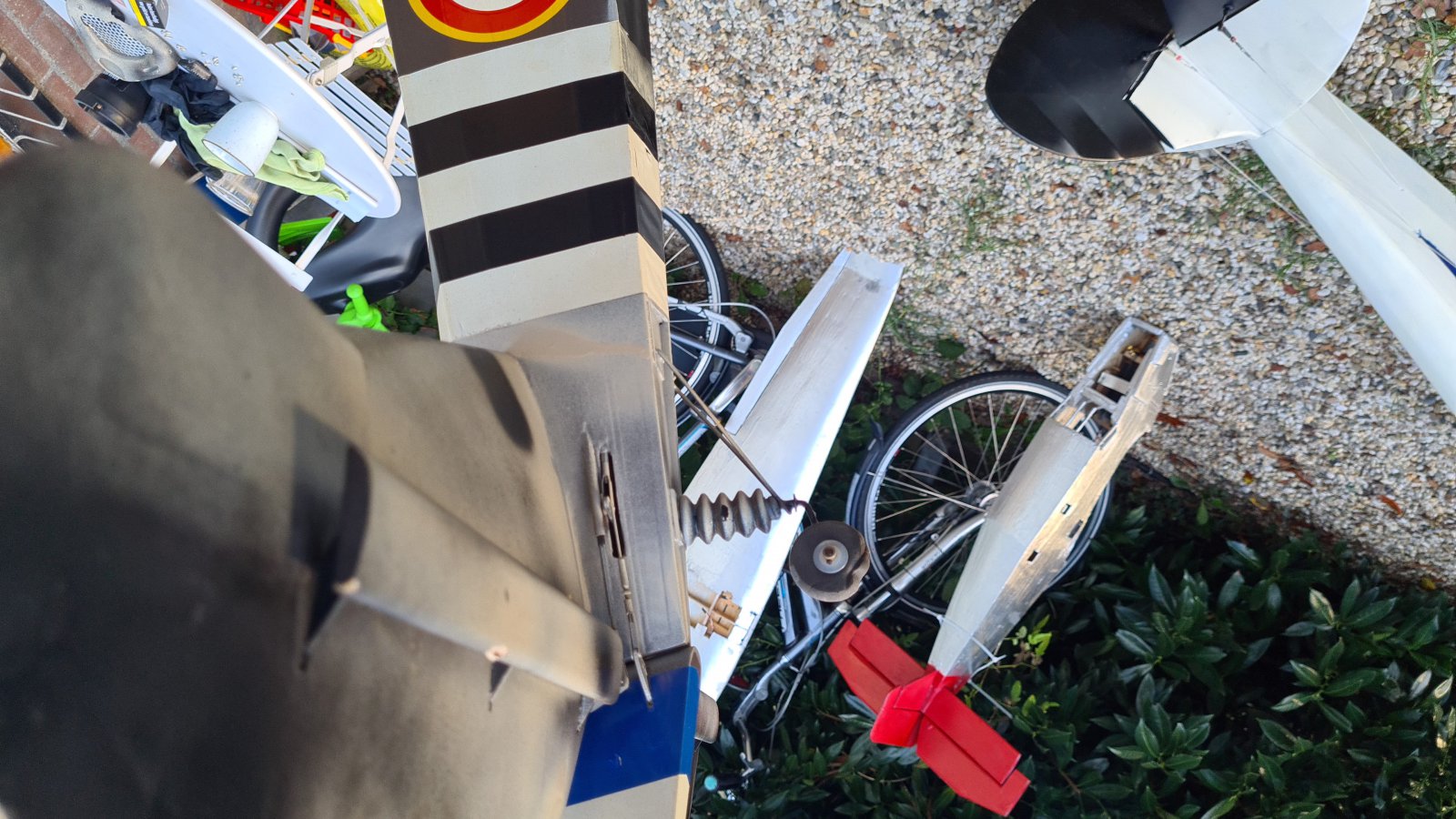

    Op deze foto staat de oplossing voor 1 van de dingen die ik nog niet uitgedacht kreeg, de "wortel" van de vleugel (hoe voer je dat in op je rekenmachine? :hammer:) vast aan de romp, wordt ook de transportlengte van de vleugels weer korter van :koud:.
