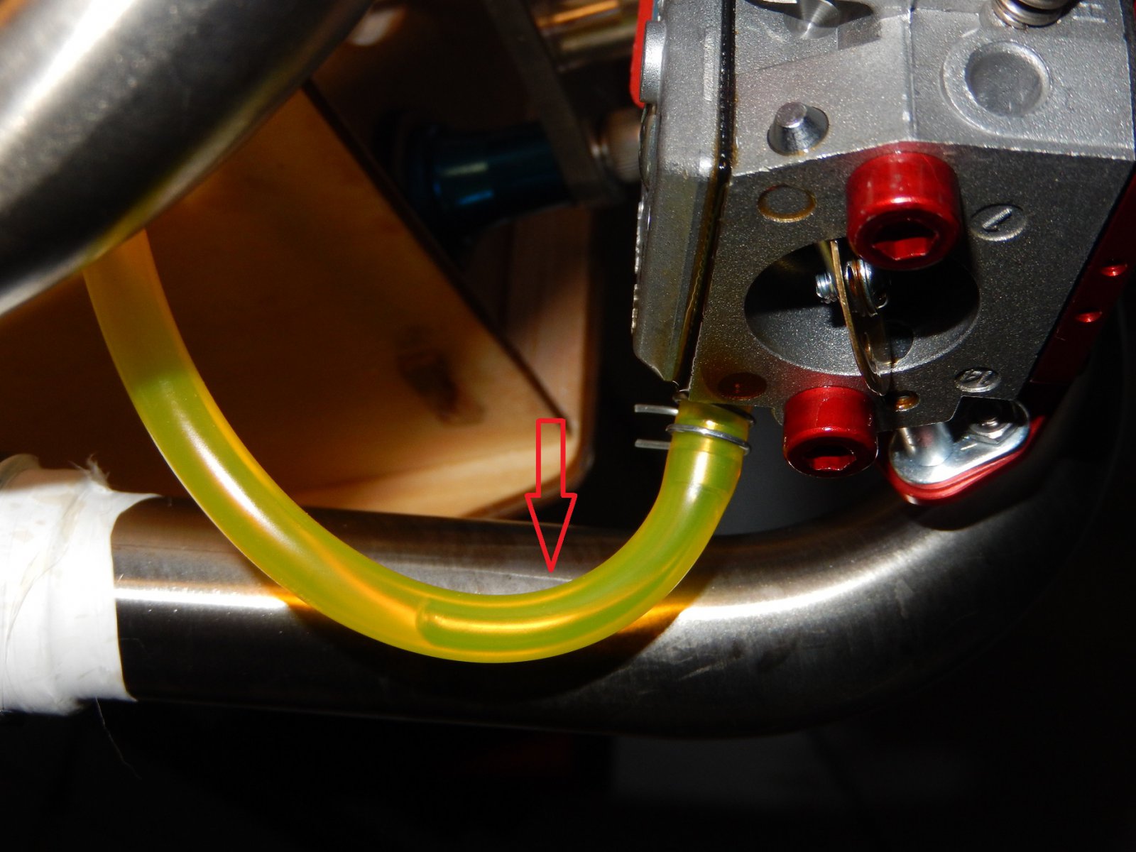

Na enkele dagen komt er ook een grote luchtbel in de leiding bij de carburator.
Alle leidingen zitten goed dus mogelijks ook ergens een lek in de carburator.
Kan dit symptoom ook met dit carburator probleem te maken hebben?
Bekijk bijlage 575577

Die "luchtbel" kan ook een benzine damp bel zijn .

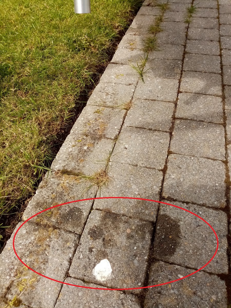

Zie deze natte plek van 1x starten.
Verder loopt de motor fantastisch hoor.

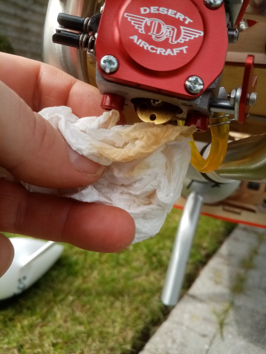

Nadat de motor heeft gelopen depte ik nog even onderaan de carburator met een keukenpapiertje.
Zie hoeveel brandstof er hier aan hangt.
Mogelijks is dit allemaal normaal bij een boxer waar de carb onderaan hangt.
Bekijk bijlage 578279
Bekijk bijlage 578280

Als de motor verder goed loopt dan er lekker vanaf blijven, een 1 cilinder heeft de carb normaal gesproken recht naar achter wijzend (horizontaal) en bij een boxer hangt ie naar beneden, en ja…. De zwaartekracht zorgt er dan voor dat brandstof naar beneden drupt
wil je geen drupjes brandstof dan kan je beter electro vliegen

een paar drupjes bij het choken zou ik niet als problematisch beschouwen
bij mijn motor zit de kap nog tussen carb en grond, dus wat er bij mij uit valt, valt in de kap
en om eerlijk te zijn, ik ga niet tijdens het starten dat ding checken
dus kan makkelijk dat de mijne het ook doet, heb het alleen nooit gezien
