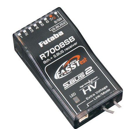

    jij wilt je batterij uitlezen, dan moet je minimaal 1 7008 hebben.
    kijk maar naar de afbeeldingen: de 7008 heeft een extra invoerpoort voor precies dat.
    Waar de 7003 dit niet heeft.
    Dus je kan een combinatie doen, 1 7008 en 1 7003.
    maar met 2x 7003 heb je niet standaard de optie tot een extra stroom uitlezing.

    En inderdaad: de 7008 is ook gewoon een normale 8 kanaals ontvanger.
    de 7003 is met name bedoeld om via sbus te werken. wat in combinatie met gyro systemen in heli's en tegenwoordig ook vliegtuigen redelijk wat voorkomt.
    zelfs de combinatie kan.
    Dus als je kanaal 8 wilt gebruiken voor een choke servo, en je krijgt dit niet lekker in de pioneer verwerkt, kun je die stekker ook rechtstreeks in de ontvanger duwen.

    Wel vraag ik me af waarom ik verschillende ontvangers zou moeten combineren? Of wat zou hiervan eventueel het nut zijn?
    Zelf dan ik dan eerder neigen om 2x de 7008 te nemen daar ik deze ook als normale 8 kanaals ontvanger zou kunnen gebruiken.
    Tenzij er wel een ander voordeel is om verschillende types te combineren.

    de 7003 is goedkoper dan de 7008.
    maar, de 7008 heeft wel die extra ingang voor telemetrie, dus je zou nog kunnen kiezen om ontvangeraccu EN ontstekingsaccu uit te lezen.
    Verder heeft het geen nut of voordeel.
    7008 is wat veelzijdiger, en makkelijker in te zetten. dus die heeft wel de voorkeur

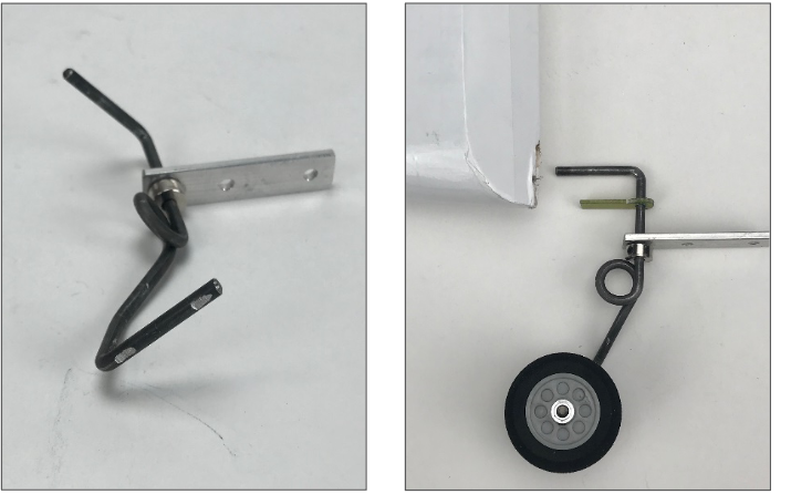

    Alleen heb ik geen goed gevoel bij de bevestiging van het staartwieltje. Zie vanaf pg18 in de handleiding. Dit is een manier die ik eerder bij de kleine kistjes zou zien en niet bij deze grote modellen. Op zich kan het maar ik zal mijn rudder demonteerbaar moeten houden. Dus moet ik dan telkens het aluminium plaatje loshalen. Zelf dacht ik dergelijk staartwiel erop te zetten.
    Helaas zal ik dit niet mogen doen gezien de opbouw van de RV8. Het origineel staartwiel fungeert ook als onderste scharnier van het rudder. Wil ik een staartwiel zoals hierboven dan neem ik dit weg. Enfin we zullen het volgens boekje moeten doen.

    qua staartwiel:
    Ik zou het ding vastzetten zoals je ingevoegde plaatje..
    hun manier kan inderdaad wel, maar ik zou er zelf ook niet gelukkig van worden als het zodanig onderdeel is van de constructie..
    zeker als het onderdeel is van de scharnierlijn.
    meestal als je het vastzet met het idee, het hoeft er nooit meer af..
    moet het er vrij regelmatig vanaf
  16. Wes56
    Wes56
    7 okt 2007
    1.590
    Diksmuide (Belgie)
    Intussen ben ik van idee veranderd. Zie onder het ingevoegd plaatje. Denk dat ik het niet ga mogen doen.
    Voor alle duidelijkheid. Als ik een staartwiel gebruik zoals ingevoegd plaatje neem ik denk ik wat sterkte weg aan het geheel.
    Het originele staartwiel van Flex zorgt eigenlijk ook voor een extra scharnier. Die heb ik niet met een staartwiel zoals mijn plaatje. Dan heb ik slecht 3 scharnieren (zwarte streepjes op foto).
    De afstand die dan nog over is van het rudder is 19cm. Dit is veel (bijna de helft van het rudder) denk ik om alle krachten op te vangen. Dus ja denk best het origineel staartwiel te gebruiken.

    Wat houdt je tegen om een penscharnier op die plek zelf in te boren?
    Daarbij, zoals het eruit ziet, kan dat stuk ijzerdraad nog stevig heen en weer.
    het is maar 1 stukje alu, niet eens dik.. dus hoeveel kracht gaat het ding opnemen?
    ff screenshot van de situatie..
    Na een enthousiaste landing zou je zelfs kunnen denken dat je ongewenste krachten in dat roer aan het stoppen bent.
    zijdelings moet de boel eerst de speling overwinnen.. dus er gaan toch krachten in dat roer spelen waar je niet blij van wordt.
    ene kant, zij hebben het bedacht, zal best goed gaan.
    andere kant, ik ben graag eigenwijs, en je moet het zelf repareren als jij die ene bent waar het niet goed gaat :D

    En wat te bedenken van alle klappen van het staartwiel welke ook op je servo komen .
    Mijn inziens eender om dit te veranderen.

    Penscharnier bijplaatsen gaat moeilijk worden daar ik het rudder demonteerbaar moet houden. Zowel voor transport als opbergen.
    Dus ja. Zal nog zien hoe ik dit ga oplossen.

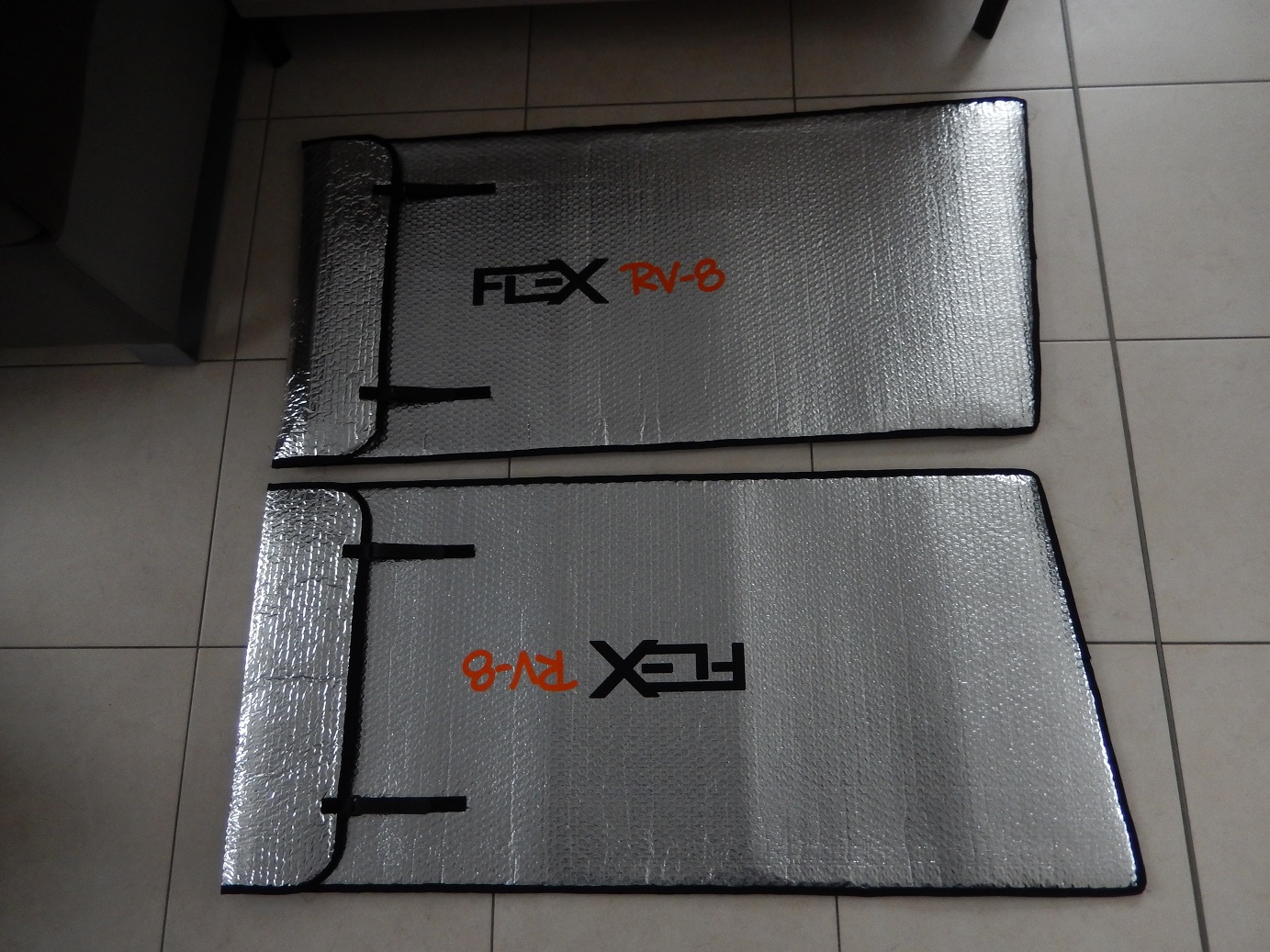

    Ziezo enkele avonden aan het naaien geweest.
    Het resultaat mag er zijn (al zeg ik het zelf). De eerste keer dat mijn zelfgemaakt vleugelhoezen zo goed zijn gelukt.
    En om het helemaal af te maken. Nog enkele sticker uitgesneden met de plotter.
    Nu nog kijken voor extra hoezen voor het stabilo en rudder.
