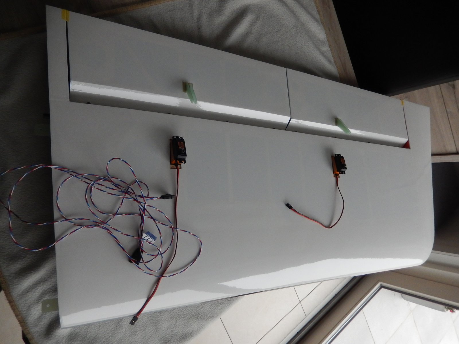

Intussen begonnen aan het monteren van de servo's. Servokabels uitlengen doe ik zoals ik het al jaren doe. Stekker er af en powerbox one4one of one2one kabels aan solderen.
Voor de delen zoals vleugels en stabilo, welke telkens los moeten, zijn deze stekkers echt zeer goed.

Bij dat soort kabels, soldeer ik er meestal multiplex stekkers aan.
iedereen zijn voorkeur :D
indien nodig zet ik ook meerdere servo's op 1 zo'n stekker.
heeft bij mij nog nooit problemen gegeven.
de paar kisten waar ik het met servostekker doe, hebben trouwens ook nooit problemen gegeven
als je er maar zo'n stekker klem overheen zet
