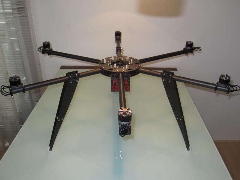

Vandaag even indoor getest met APC 14x4.7 SF prop's.
Hooveren met de kamera er onder 38A max inplaats van de 50A max met de Graupner 11x4 prop's.
Morgen eens kijken hoe de APC 12x3.8 SF prop's het doen.
Mijn ervaring met de Graupners is dat ze meer stroom trekken als de APC's.
Ze hebben ook een hogere kv nodig om echt te presteren.
Volgens de oosterburen ergens in de buurt van 1100kv.
De graupners zijn veel sterker en rechter dan de APC's.
Ik ga binnenkort de graupners op 750kv motoren testen.Om EN meer thrust ter beschikking te hebben EN minder stroom te trekken ga ik met 5S lipo's testen.
Mijn ervaring met de apc's is dat ze efficienter zijn,maar ook veel gevoeliger voor wind.
Verder zijn ze vaak uit balans en buigen ze te makkelijk door.
Zodra ik wat meer weet laat ik het je merken.
Abdel
Op mijn 'oude' Okto gebruik ik de Graupner 10x5 liever dan de APC's omdat ze veel minder trillingen geven, Ze zitten op 780kv motoren, 4S en voldoen prima voor het doel. De setup zou iets beter met carbon props worden maar $$$. Wellicht de houten Xoar's maar die eerst eens op mij Felxacopter testen als die klaar is.
Ik heb evt. 12 st (6L en 6R) Graupner 11x4 E over, volledig gebalanceerd uiteraard.
Abdel

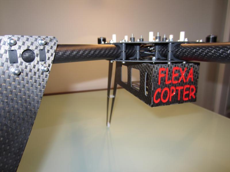

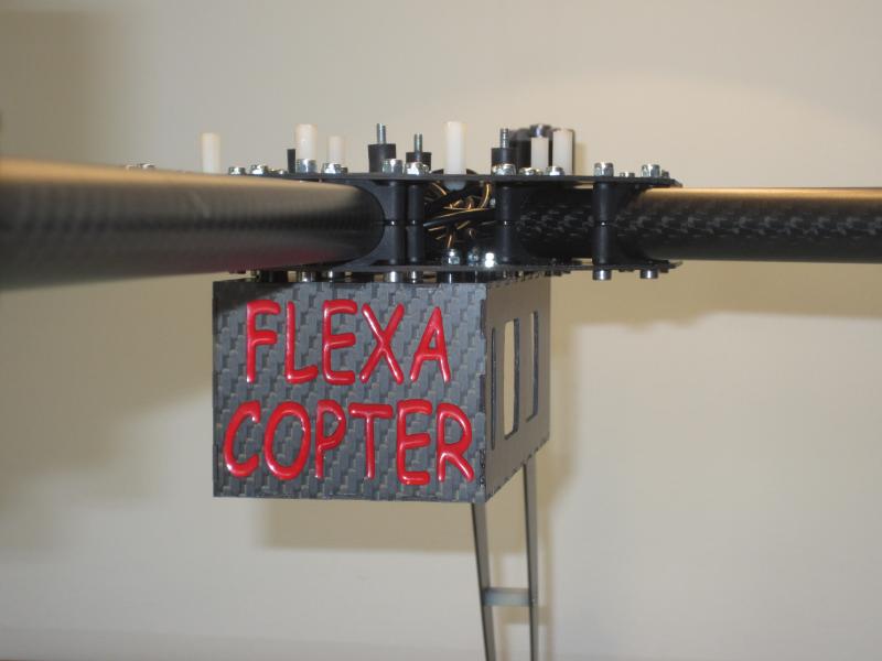

Even ter aanvulling, de batterijbox meet inwendig 169x72x56mm, er past een Turnigy 5S 8000mAh in of 2x een Turnigy's 4S 5000mAh.
