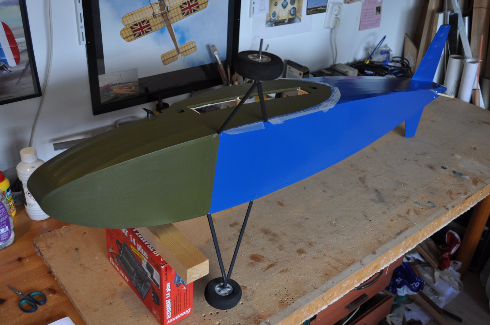

Ik ben heel blij met hoe de kleur blauw eruit is gekomen :banana:
Verder met het zwart, hiervoor gebruikte ik Humbrol matt 33
Dat begint er op te lijken :yes:, droogt sneller, vanavond het zwart in de Glitsa eiglans.
Het blauw heeft van zichzelf al een prachtige zijdeglans :yes:
Groeten, Ralf

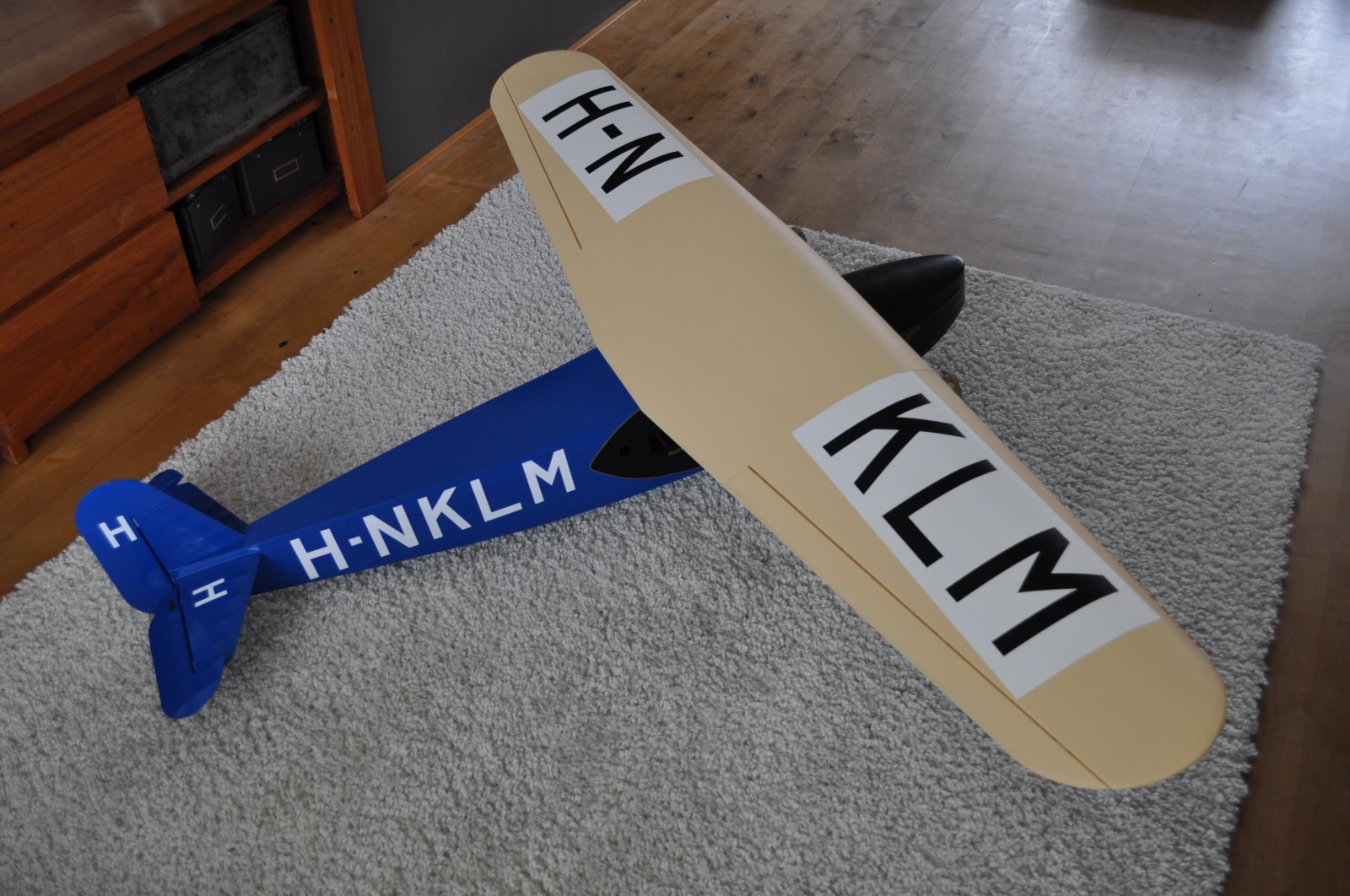

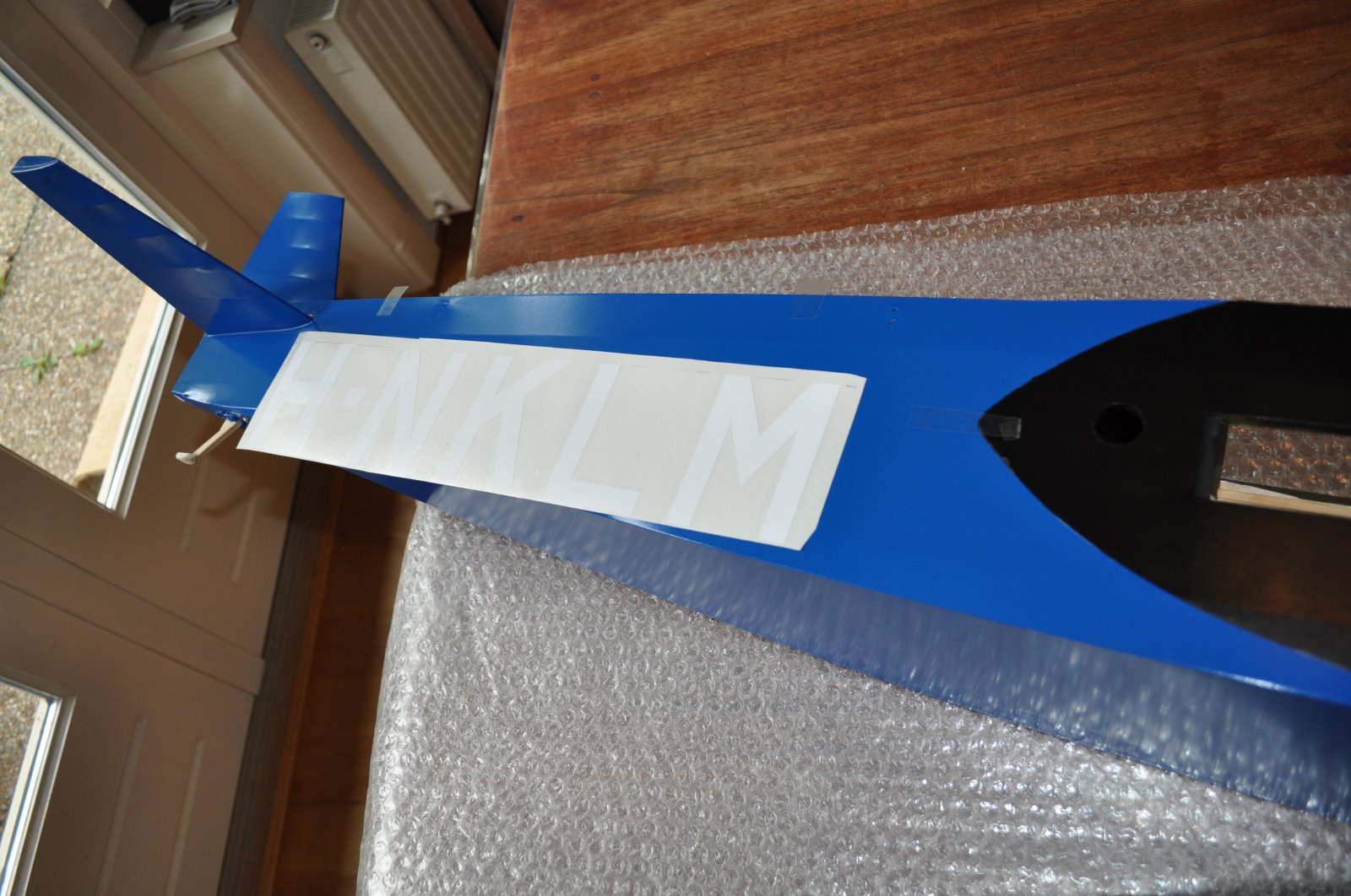

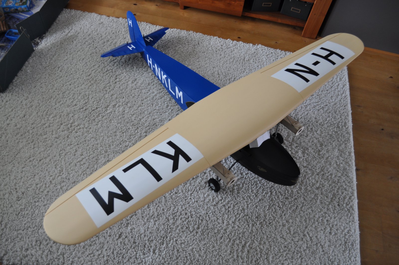

De transparante Glitsa over het zwart heeft een nachtje kunnen drogen en we gaan verder met de stickers

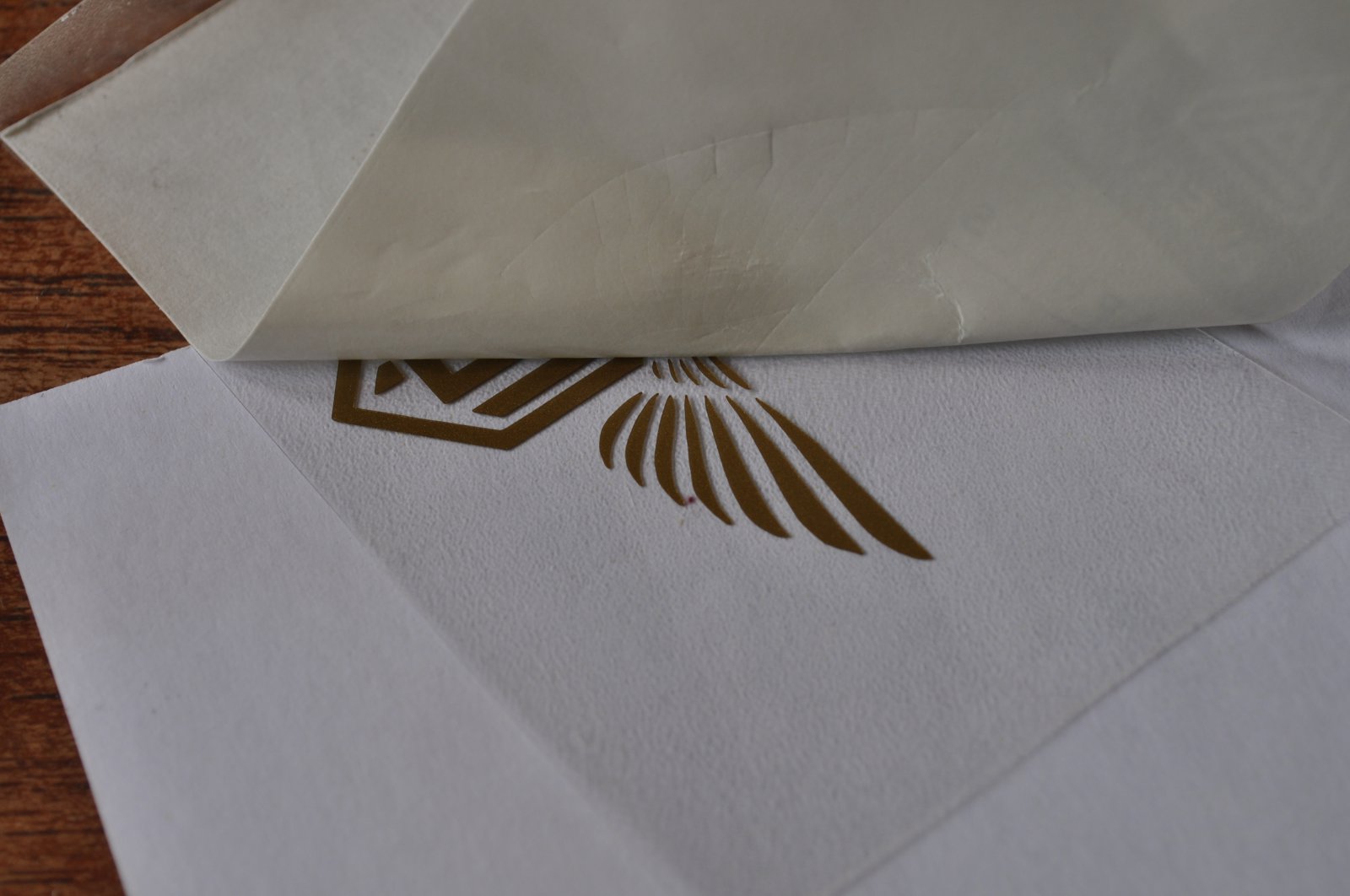

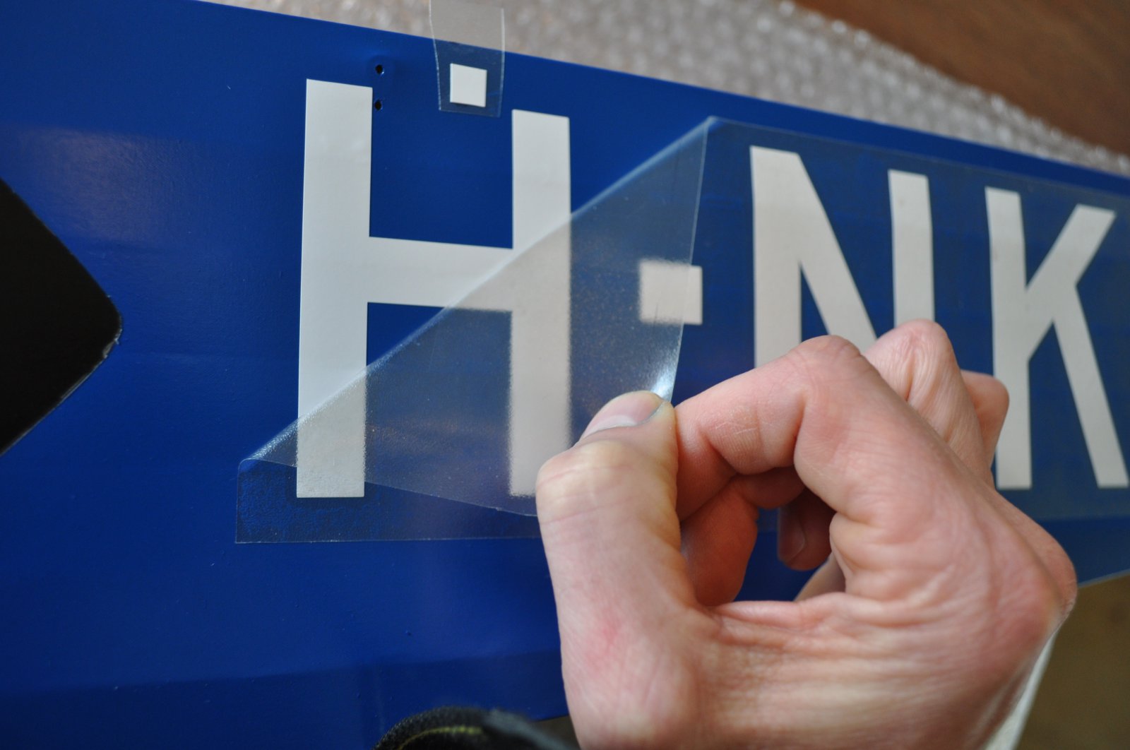

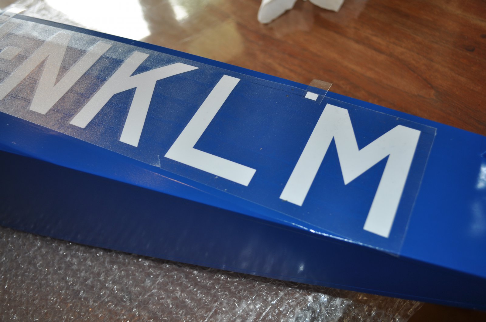

Eerst maar de registratie. Adri Brand heeft de stickers gemaakt en voorzien van een transparante backing kleeffolie.
Hiermee zijn de stickers prachtig uit te lijnen
Backing langzaam wegtrekken

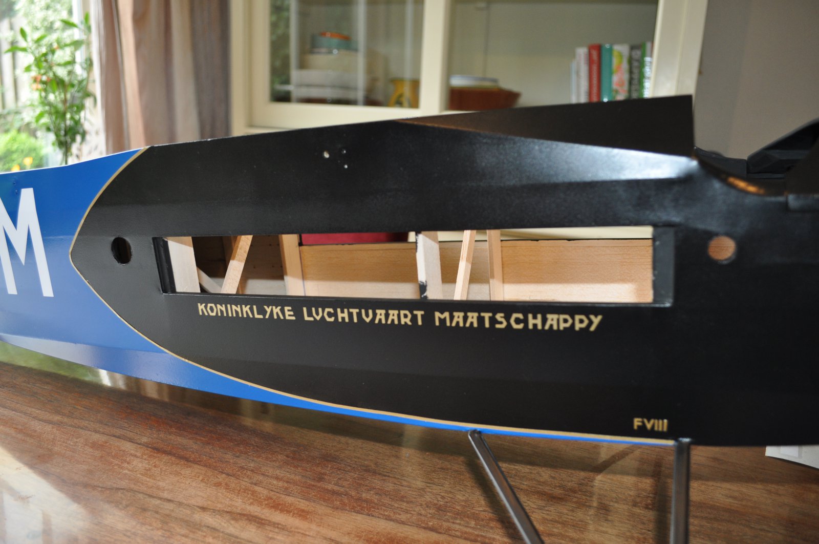

De gouden lijn koste wat moeite maar is toch gelukt, ik hoop dat deze goed blijft plakken
Adri je bent een Topper :worship:! ik ben heel blij met het resultaat van je werk :thumbsup:
Groeten, Ralf

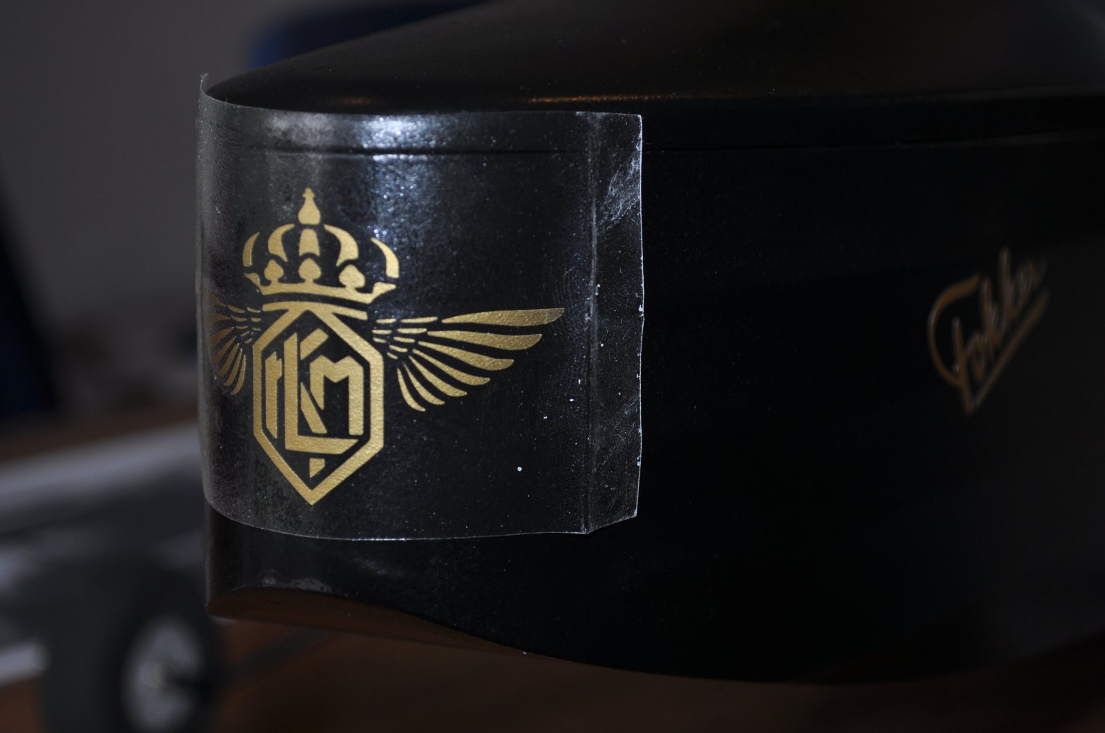

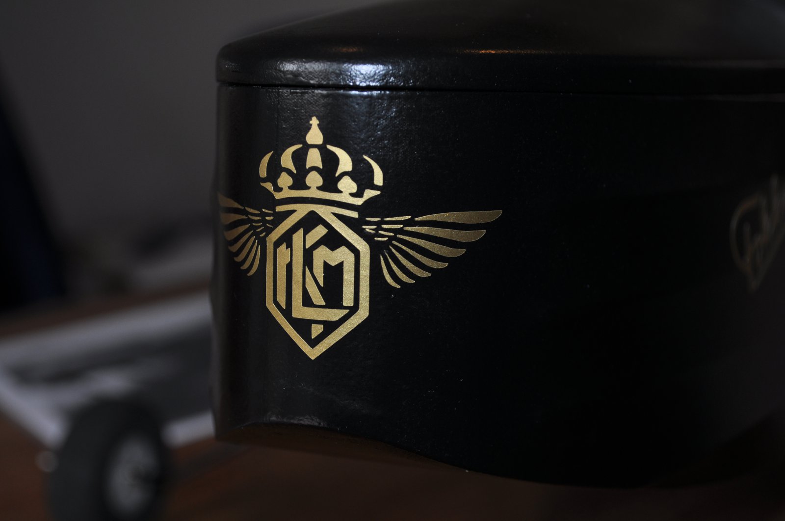

Spannend was natuurlijk de kroon op de neus, deze bestaat werkelijk uit hele kleine stukjes
Backingstrip voorzichtig losnemen zodat ook echt alles meekomt
Uitlijnen
Meesterwerkje van Adri :thumbsup:

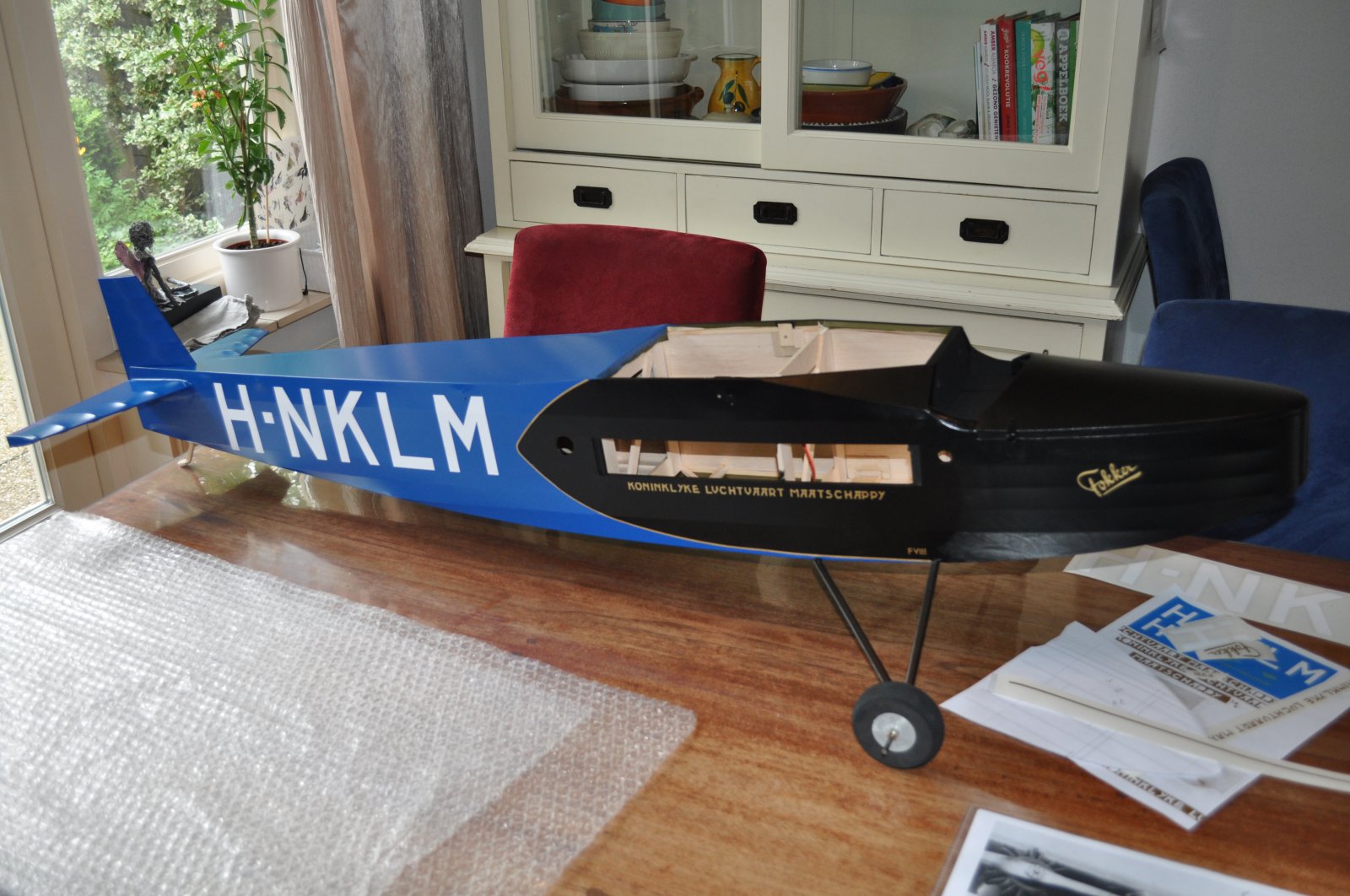

Ook de boel maar weer even in elkaar gestoken om te kijken :rolleyes:
Ben er weer blij mee want het begint nu echt op een FVIII te lijken
Groeten, Ralf
