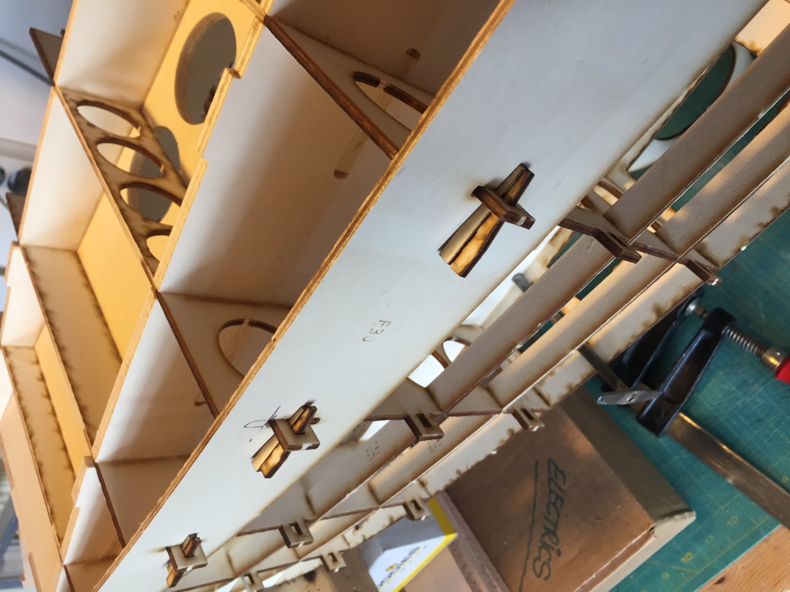

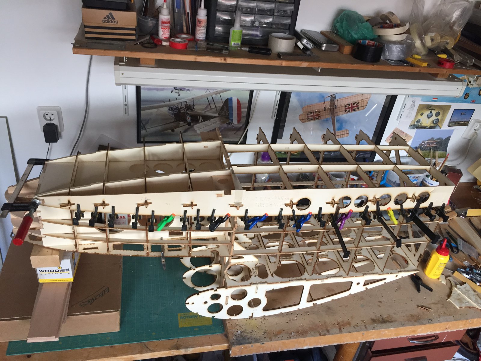

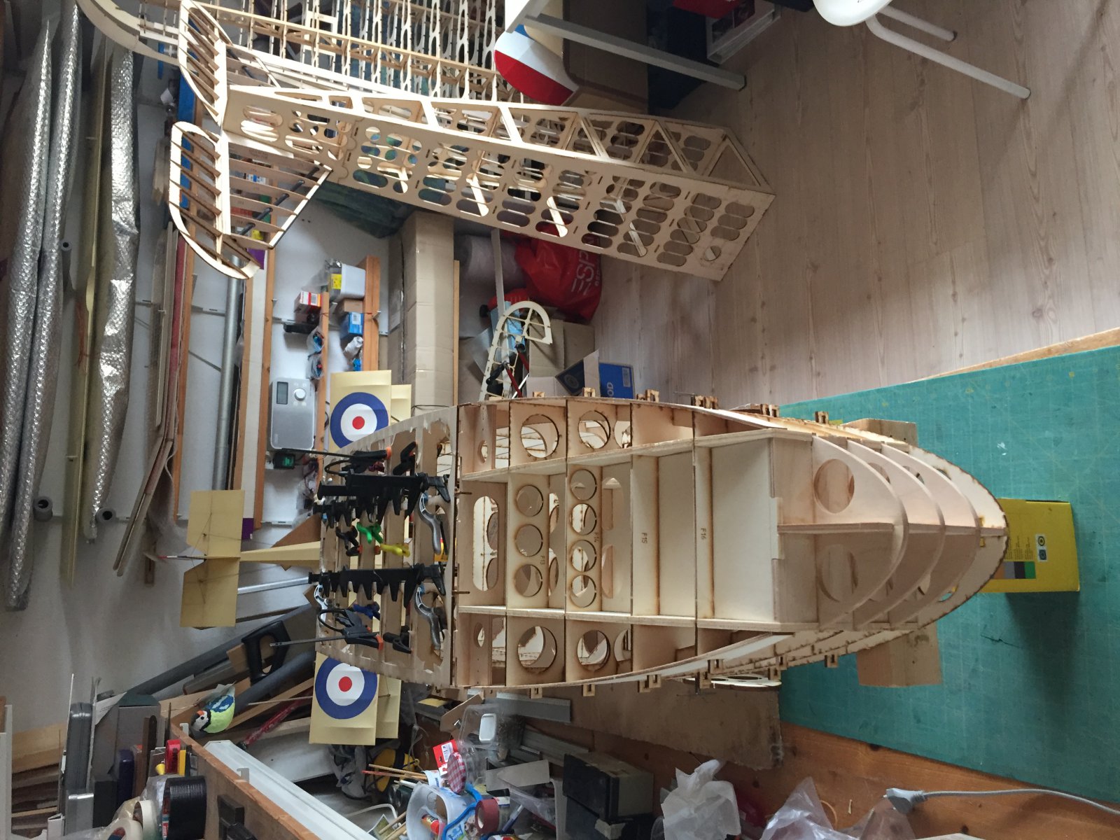

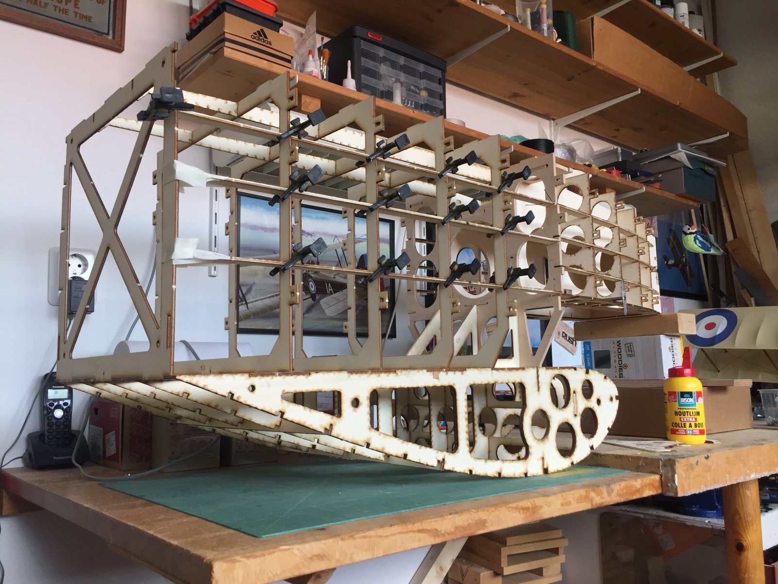

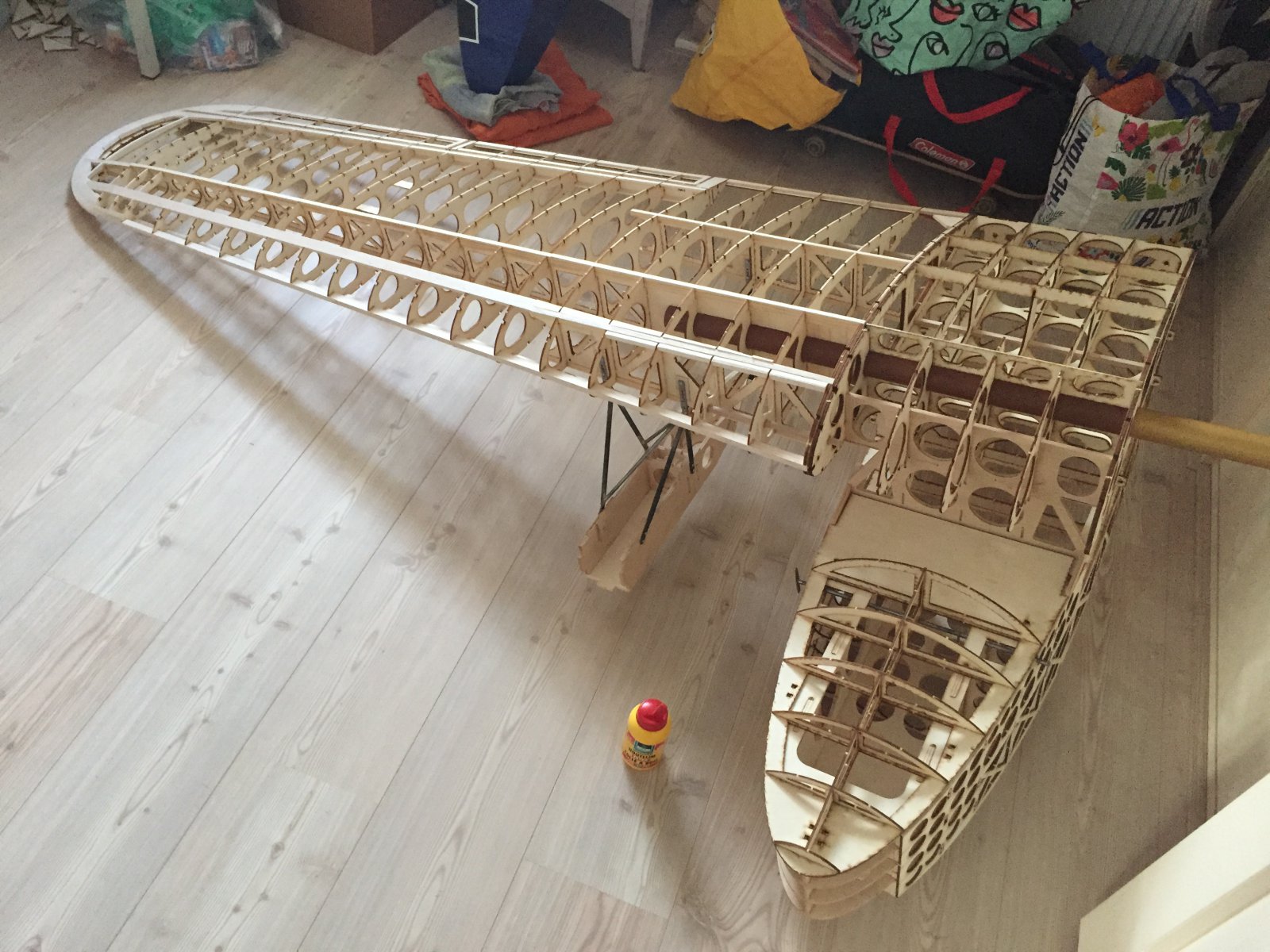

Vorderingen gemaakt met de neussectie

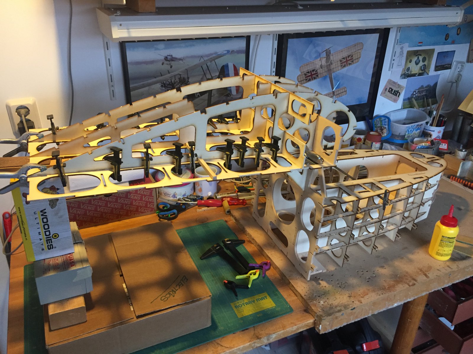

Ik heb de vooraf bedachte bouwvolgorde gewijzigd, ben eerst begonnen met de vleugelribben omdat ik dan een stijvere grondplaat heb voor de rompspanten
Ben zo blij met die klemmetjes :banana:

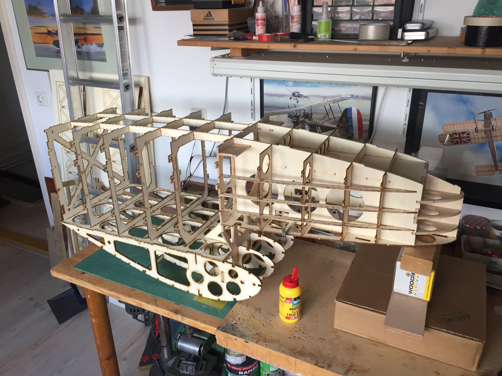

Door met de spanten
de gordingen, alles past tot nu toe perfect zoals bedacht

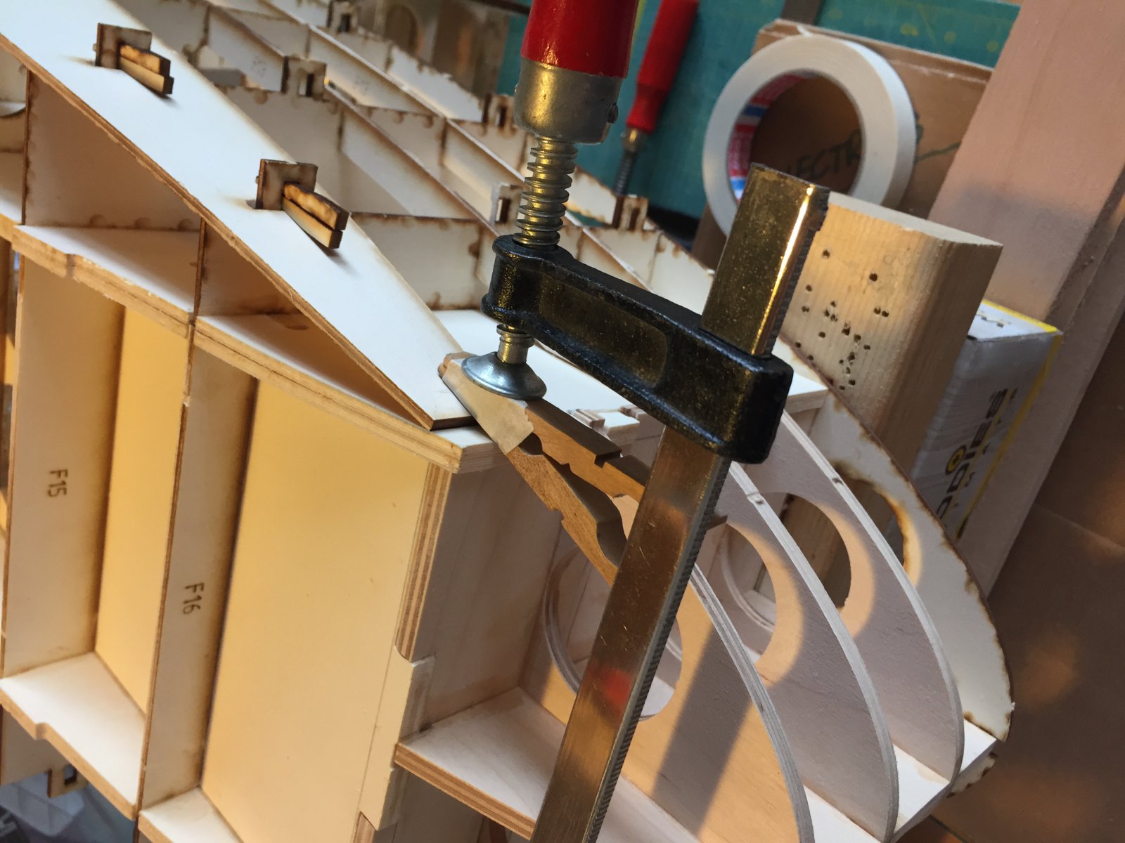

Wiggen dienen als hulp om de beplating vast te trekken tijdens het lijmen, de poortjes worden later afgezaagd
Aardig imposant bouwwerkje zo

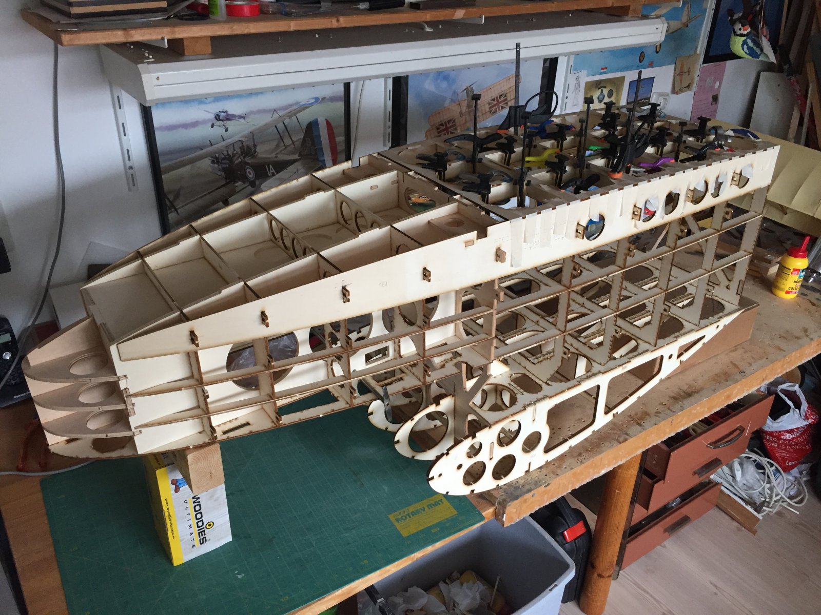

En een deel van de bodemplaat verlijmen
Groeten, Ralf
Dat schiet lekker op zo! En ja, mooi die wigjes. Is lastig te klemmen anders en dit zorgt ervoor dat alles mooi aansluit zo, dat moet ik onthouden.

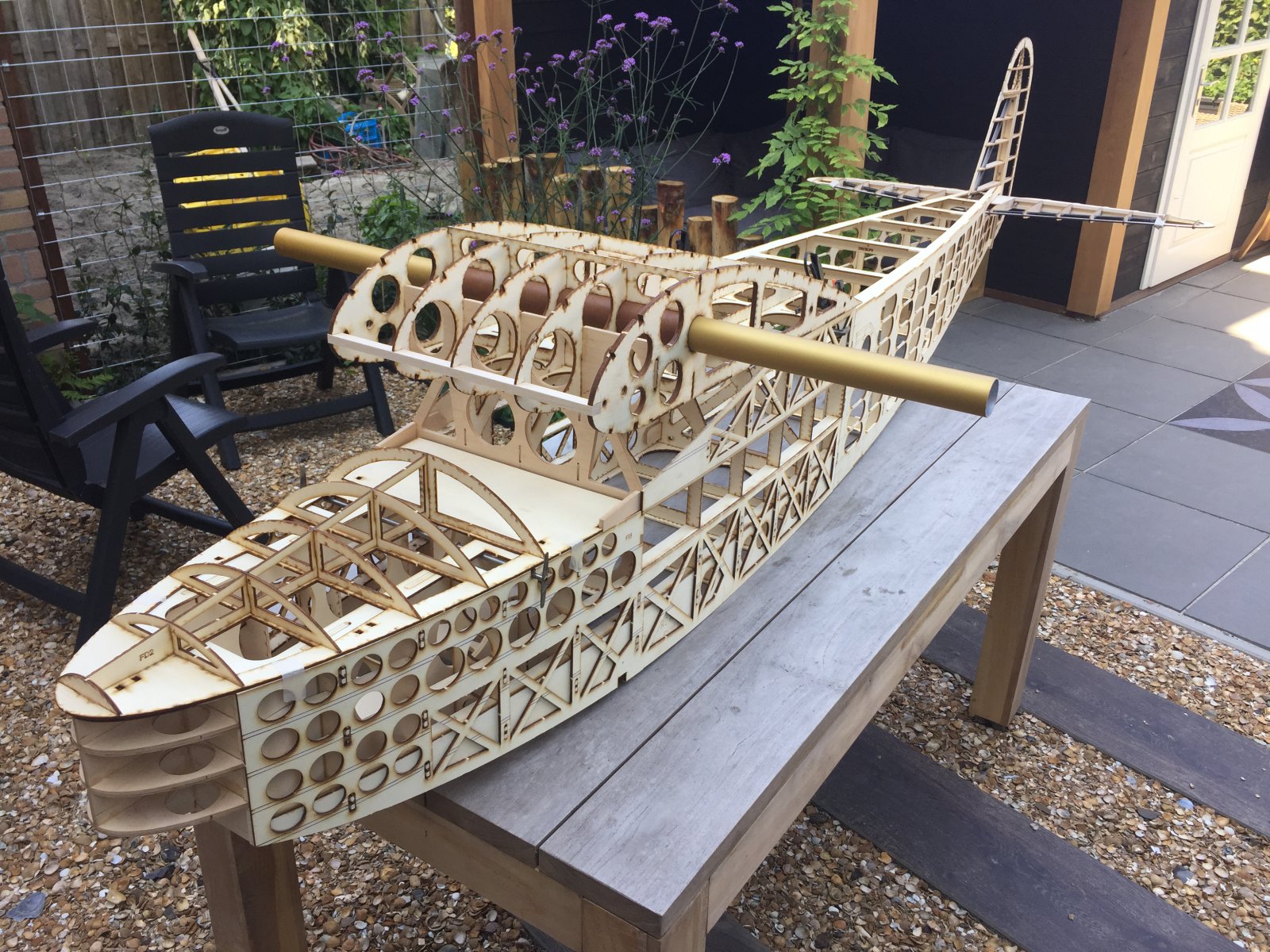

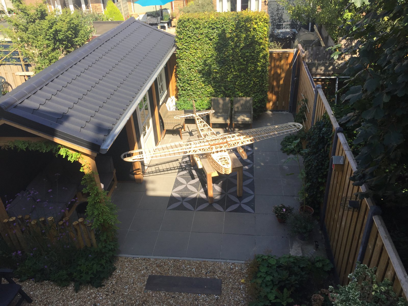

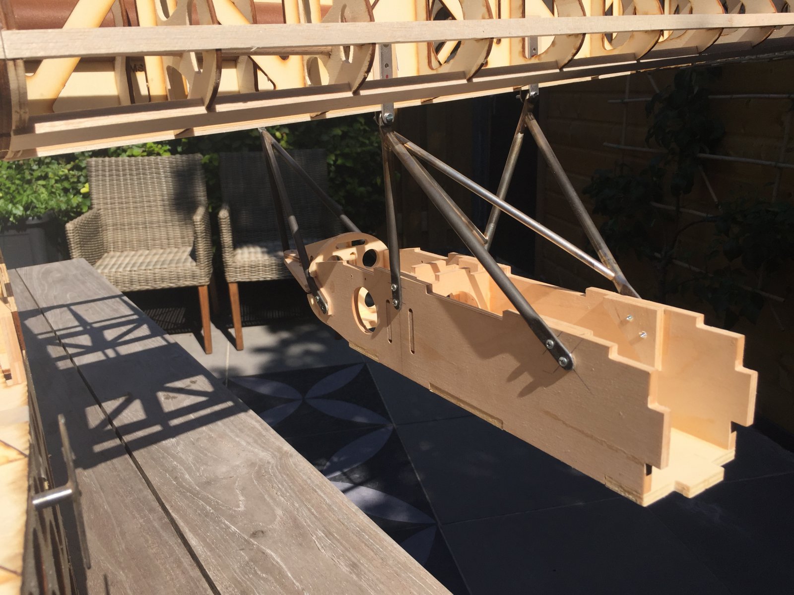

Vandaag kwam de vleugelbuis binnen, uiteraard even de boel in elkaar steken ;)
Ongekend met wat een precieze het laserwerk is gedaan, de vleugelbuis gaat er bijna zuigend in :beer:
Hulde aan het werk van Dutch RC kits! :wave

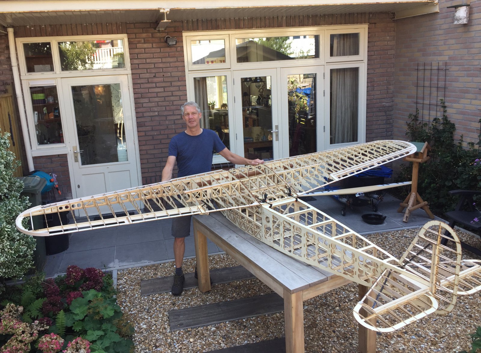

Hopelijk komend weekend de boel even buiten uitstallen om een indruk van de grootte te krijgen :rolleyes:
Groeten, Ralf
Echt geweldig! Indrukwekkende afmetingen en mooie uitstraling heeft die kist, nu al. Ziet er erg strak gebouwd uit (en snel!). Dat moet wel geweldig gaan vliegen, kan niet anders. Mooi ook dat dikke vleugelprofiel in deze afmetingen, erg tof.
