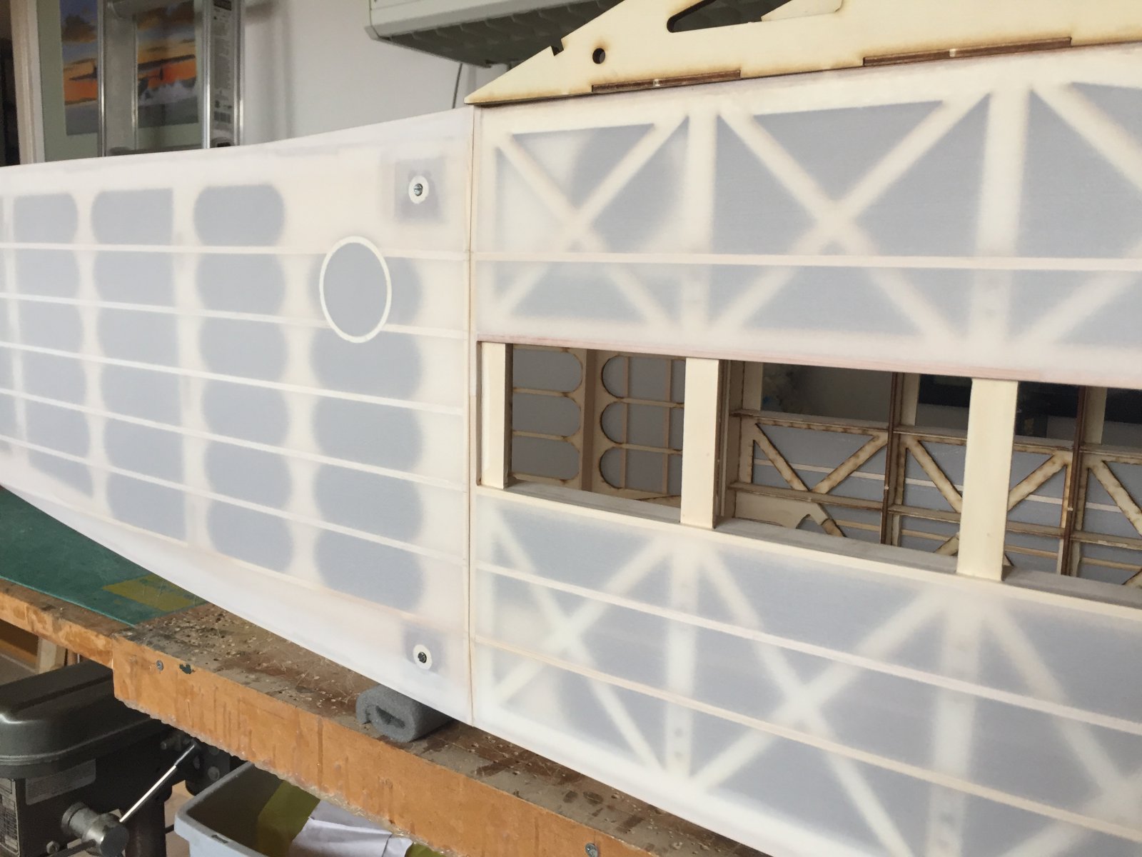

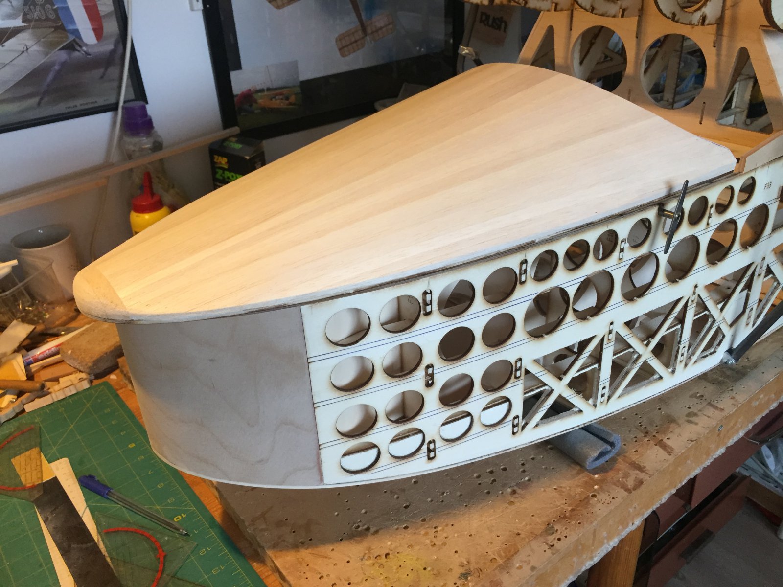

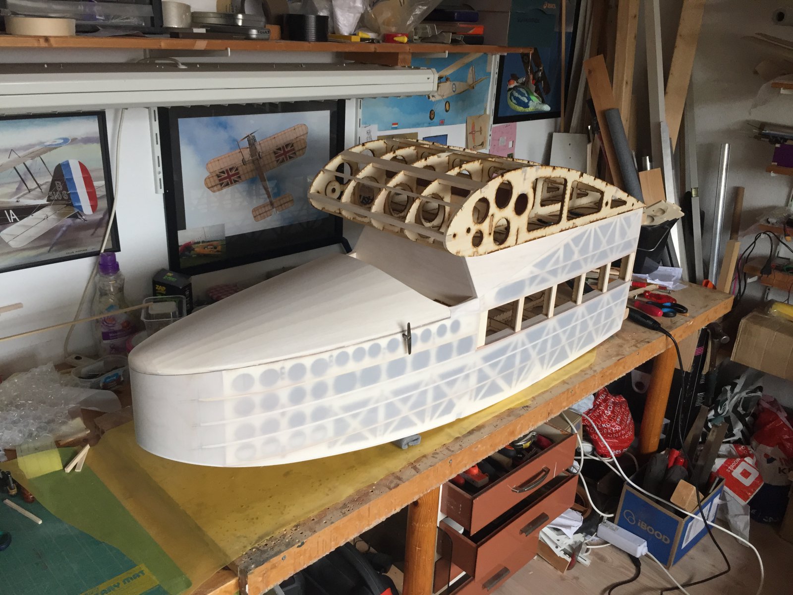

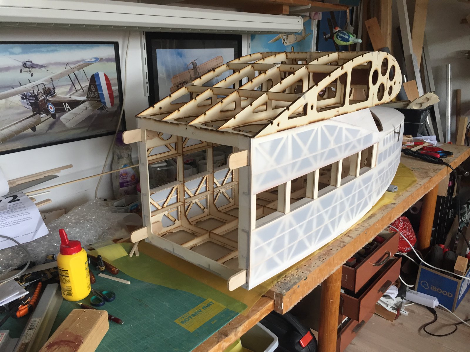

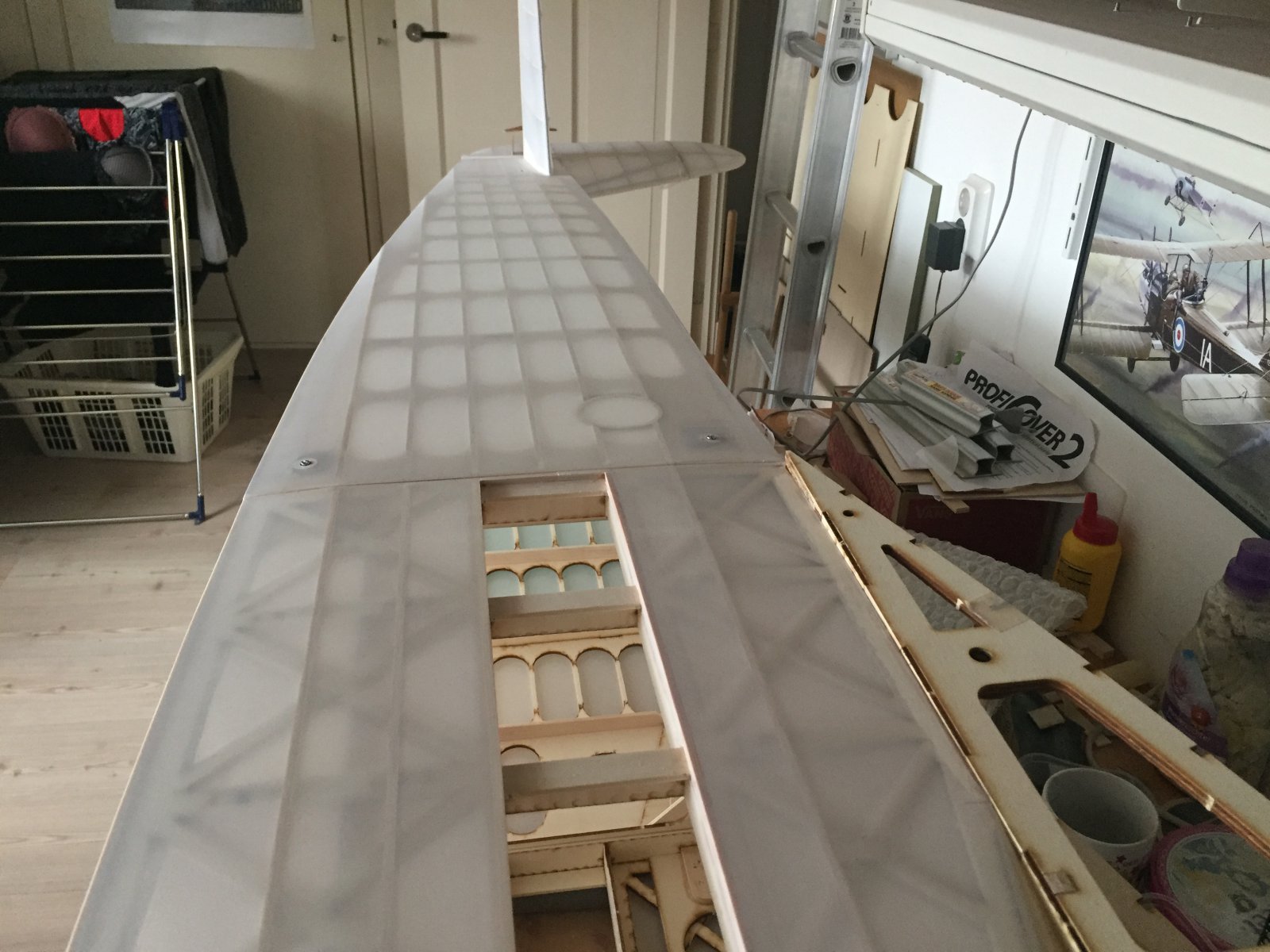

En weer wat opgeschoten met de neussectie
Folie zit er nu op :banana:

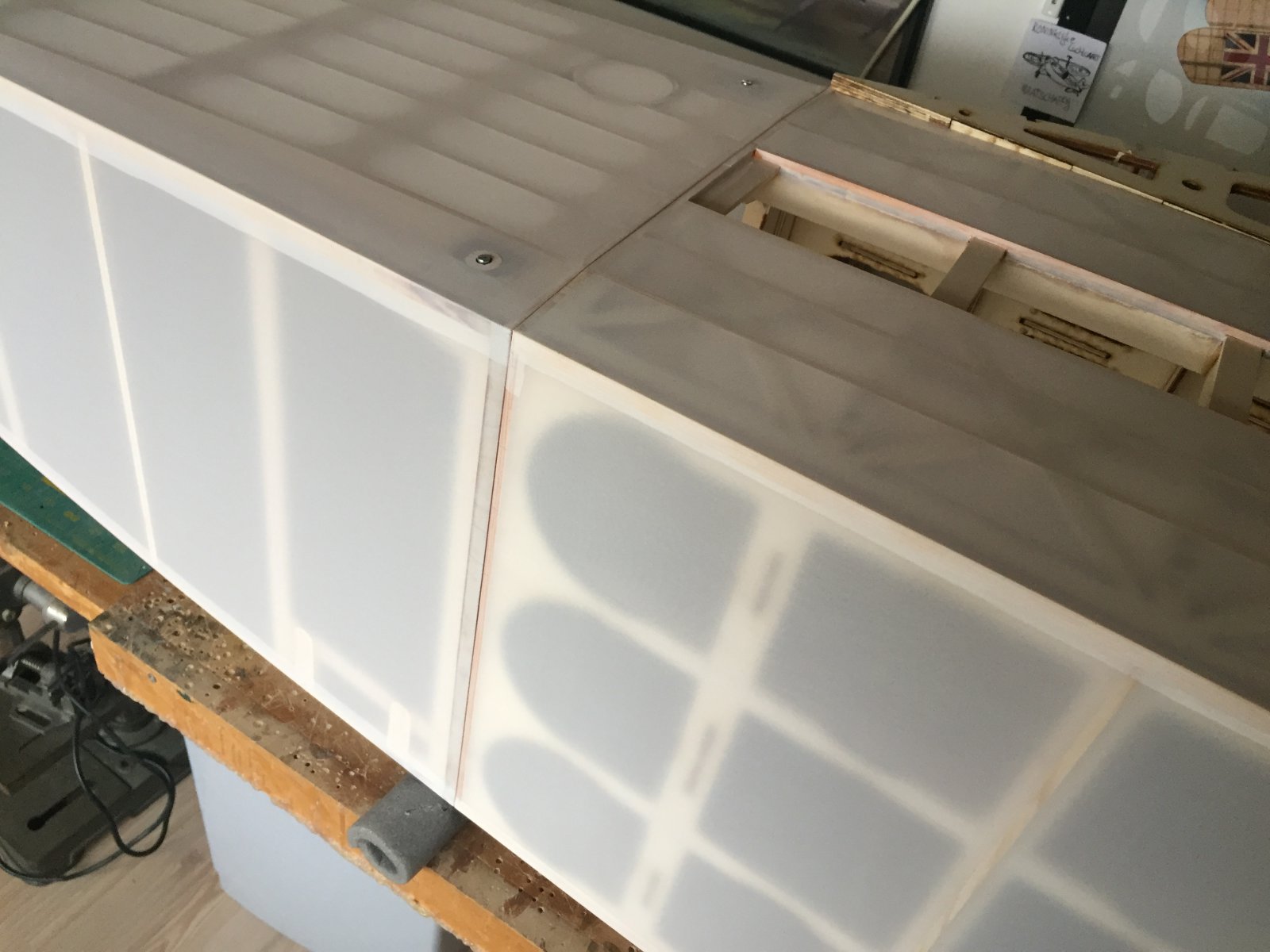

Helaas zijn de randen van de latjes van het neusdeksel door de spankracht van het folie voelbaar geworden.
Jammer wat het voelde na het schuren mooi glad en strak aan.
Achteraf Mss daar beter 25 grams glasweefsel met epoxy kunnen gebruiken
Groeten Ralf
Groeten Ralf
Misschien ook door de hitte van de strijkijzer?
Hoe is dat deel in het echt gemaakt, is dat hout of bewerkt aluminium? In geval van hout zal er ook in het echt wel spantjes onder zitten denk ik en na verloop van tijd ook zichtbaar.
Grt,
Gerald
Als dat deel afneembaar is zou ik het sowieso zo houden voorlopig. Kan je later als je kist gevlogen heeft altijd nog een alternatief onderdeel voor maken als het je dwars blijft zitten.
Grt,
Ach.. de echte waren al zeer knokig ogend... wat dat betreft wordt het al een luxe jacht...
Straks glimlacht het je tegemoed... weet je van mooiheid niet meer waar je moet kijken :-)

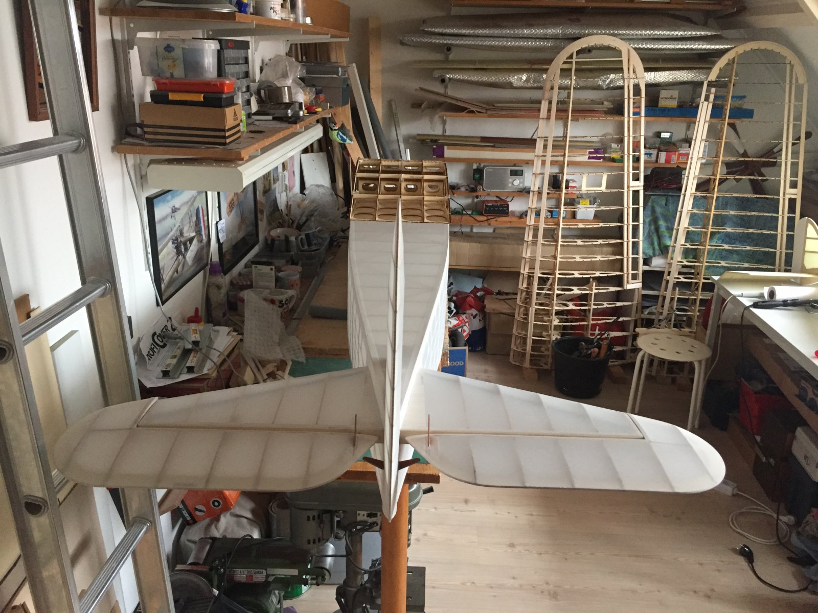

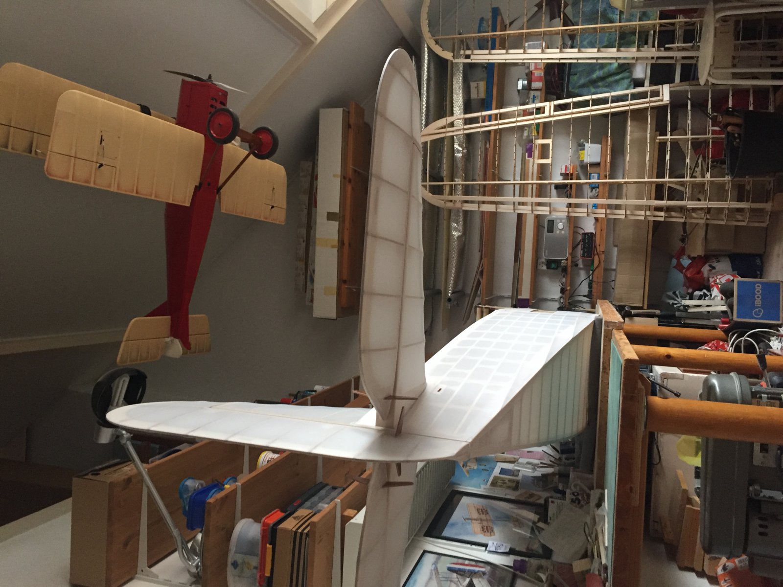

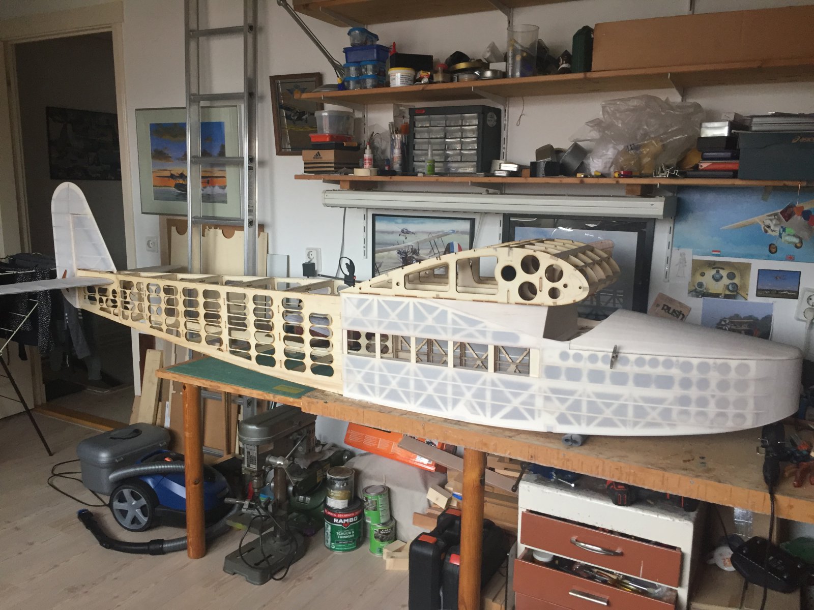

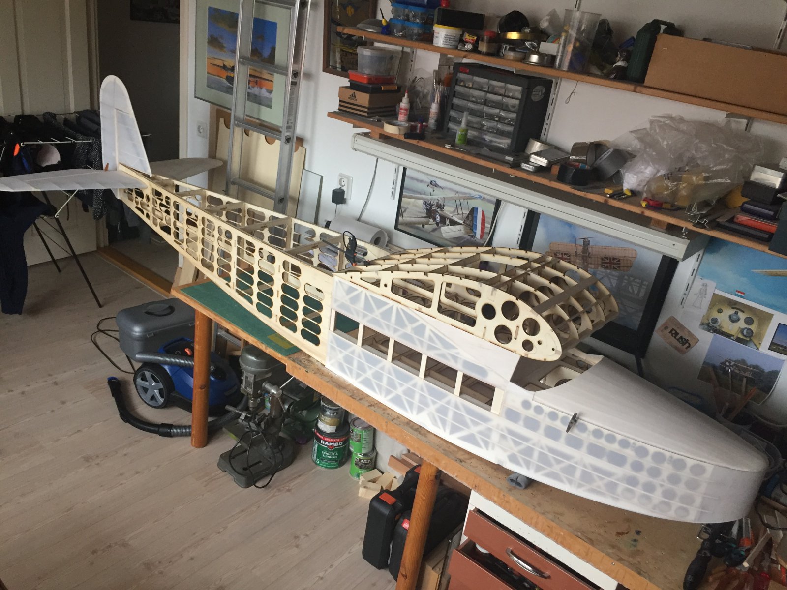

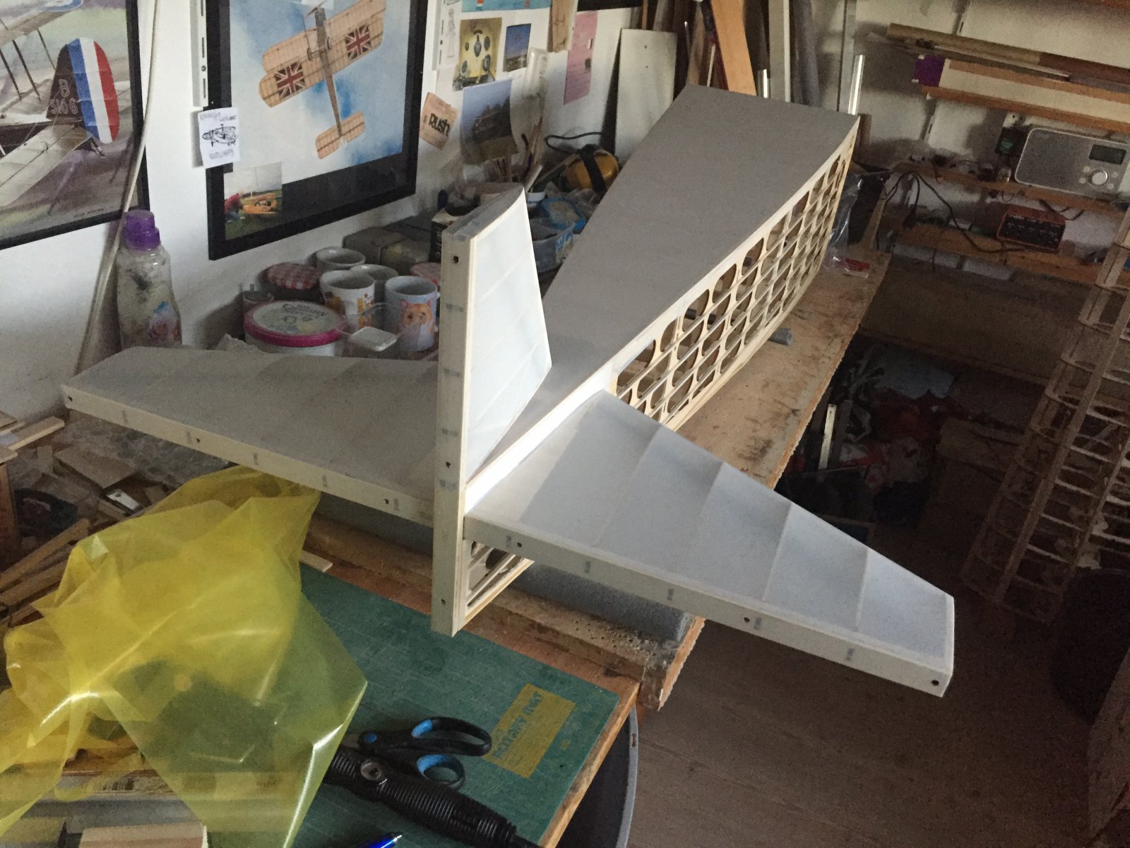

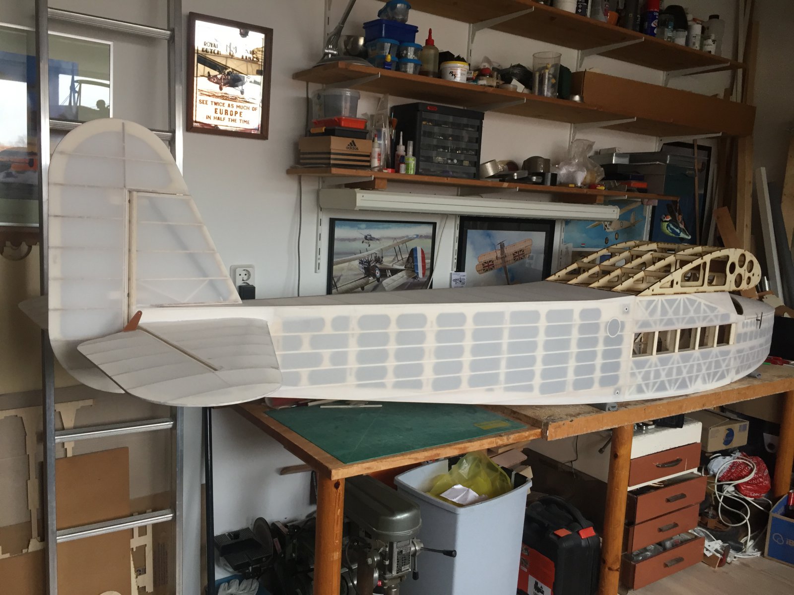

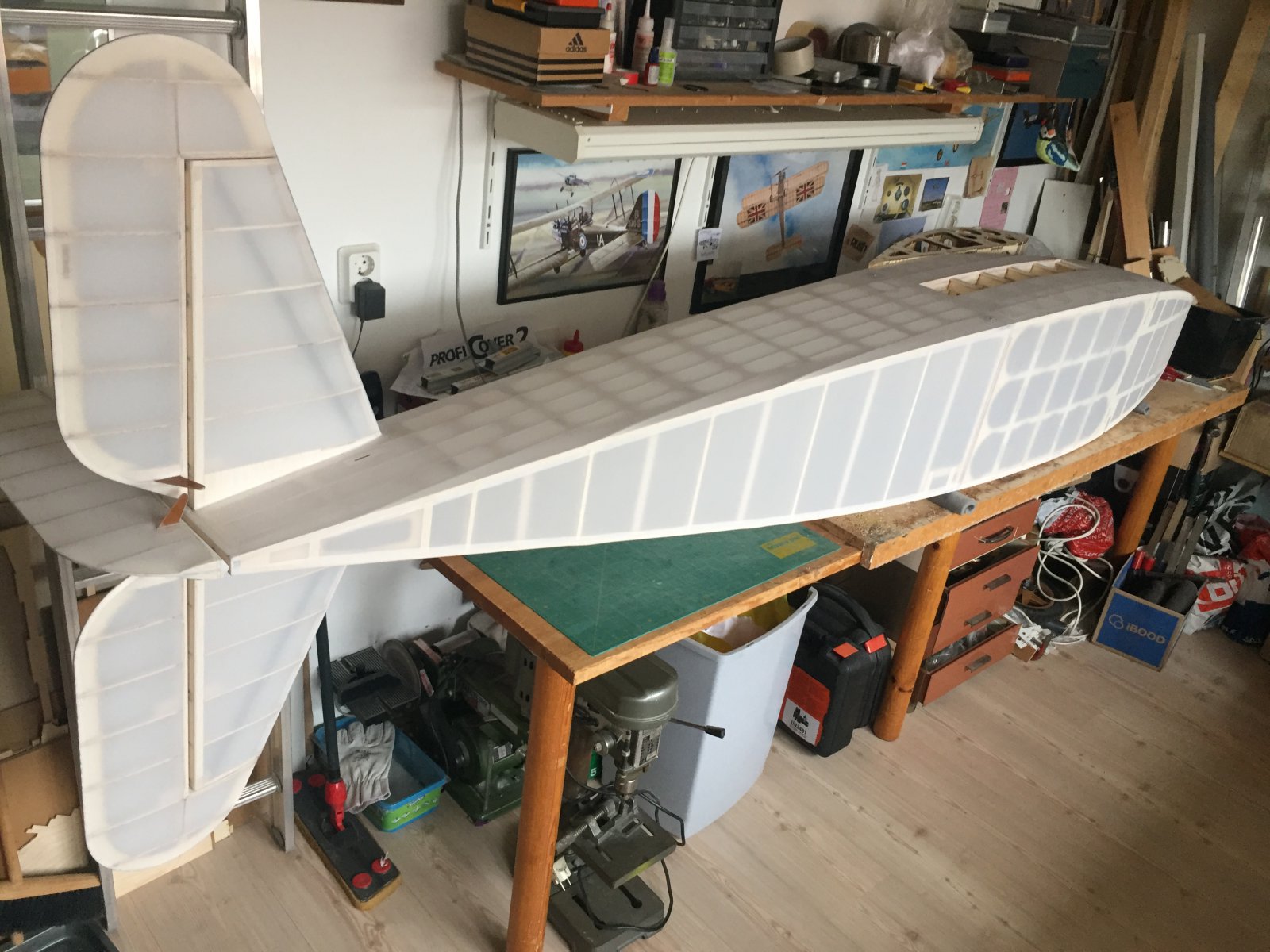

Afgelopen dagen de staartsectie geschuurd, pasgemaakt en van roerhoorntjes en folie voorzien
Voor de rompachterzijde kom ik net een paar latjes 4x4 vuren tekort, onhandig om dat te bestellen, ik mis voor dit soort zaken nog steeds het modelbouwzaakje om de hoek
Groeten Ralf
Mooi Ralf. De romp is bijna bekleed, kun je al bijna aan het bekleden van de vleugel beginnen :). Heb je al genoeg triplex op voorraad?
Dank voor de reacties :thumbsup:
Kjel, ik heb ca. 5m2 aan 0,4mm triplex liggen wat wacht om als bekleding voor de vleugels te gaan dienen :yes:
Mijn plan is de romp eerst verder af te werken voordat ik met de vleugels verder ga.
Ik ga eerdaags eens testen hoe het gaat met het smelten van de houtlijm met de foliebout op de manier zoals jij dat gedaan hebt
Groeten Ralf

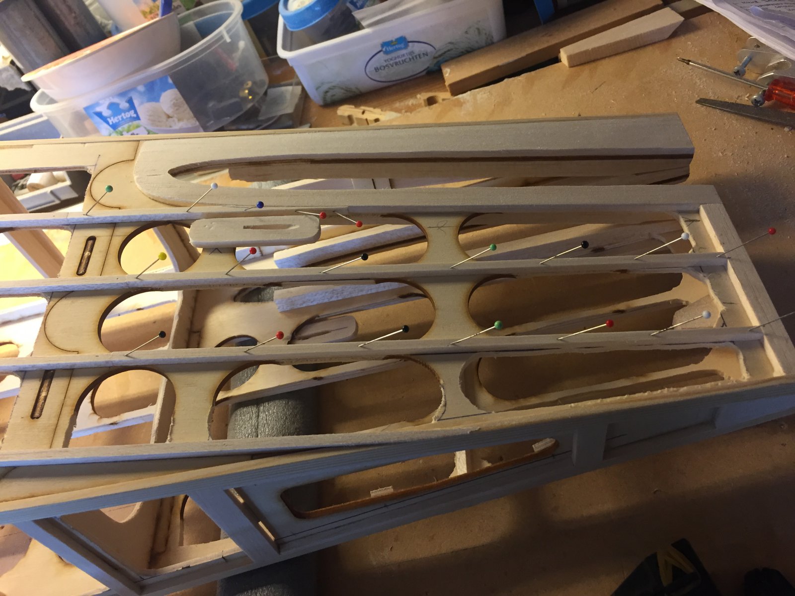

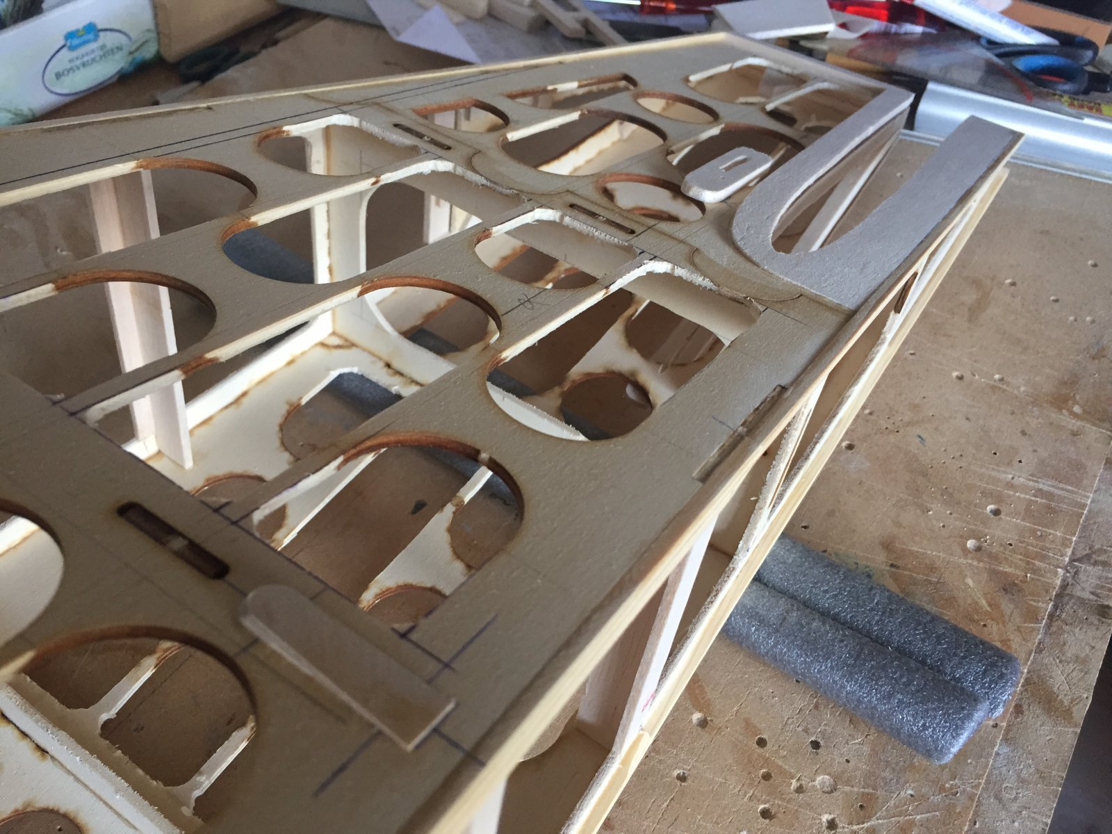

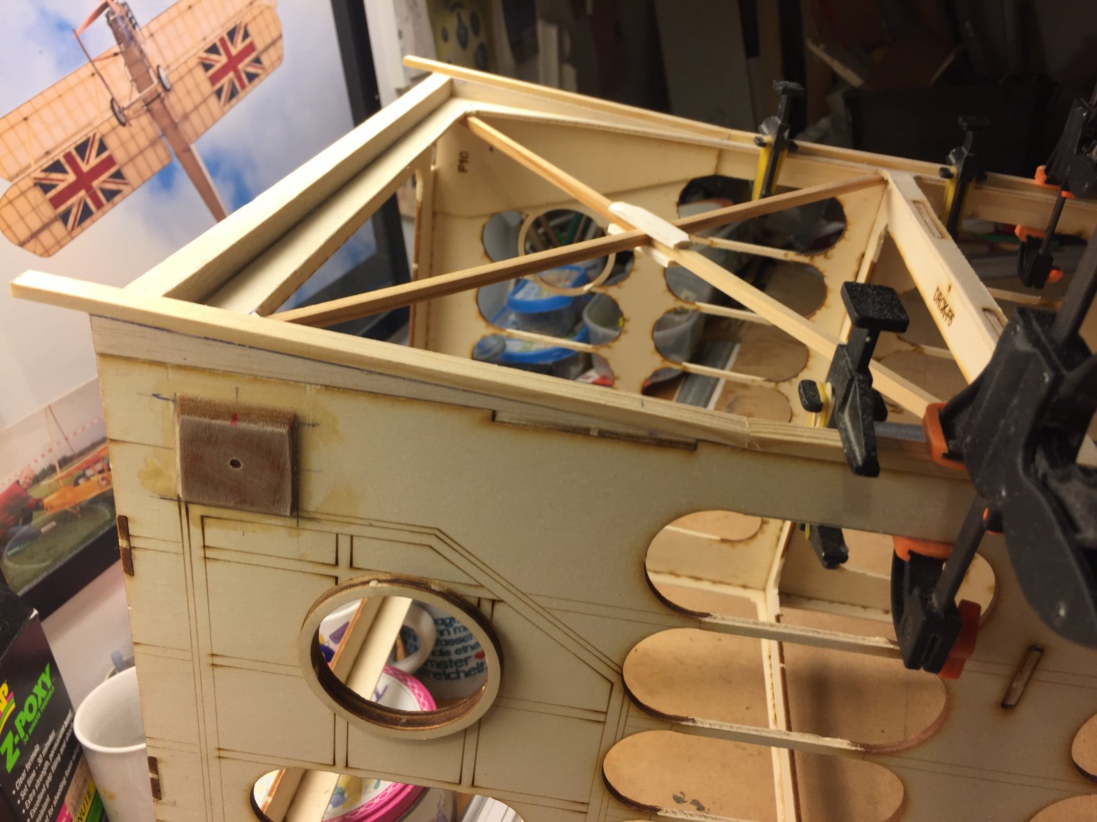

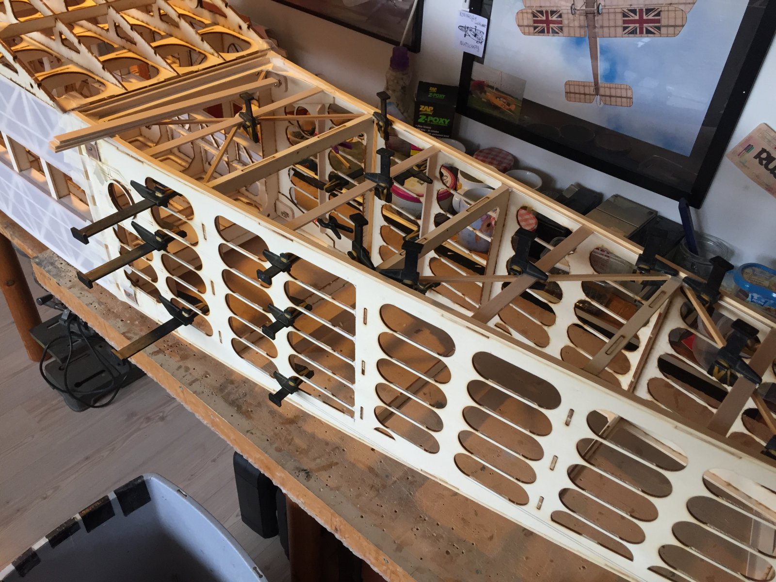

Het rompachterstuk pasgemaakt en waar nodig verstevigd
Ik heb ca. 150 gram weg kunnen slijpen maar heb ook weer wat in moeten lijmen om het 'starved horse effect' bij de randen te voorkomen
Hier wat plaatjes

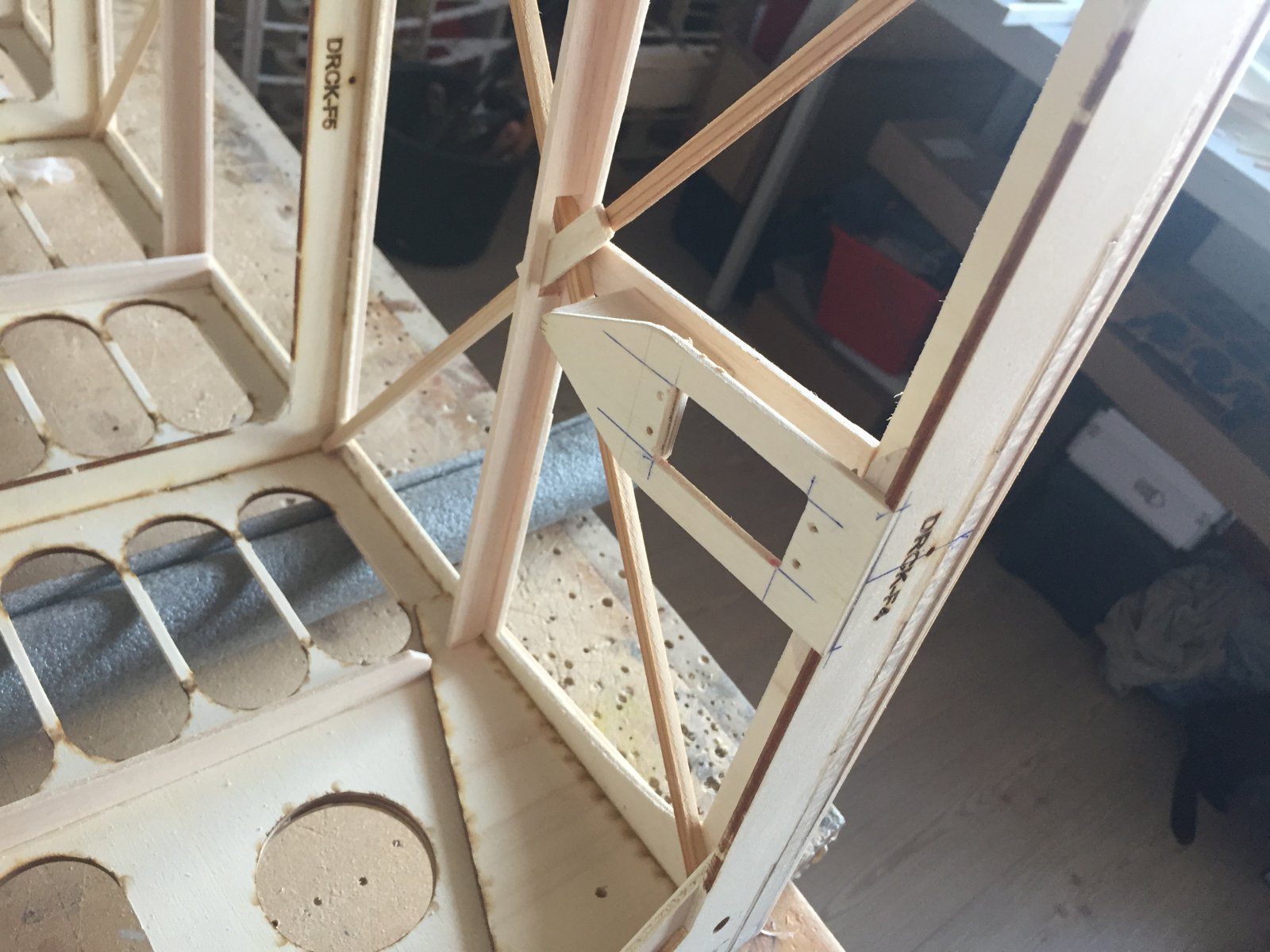

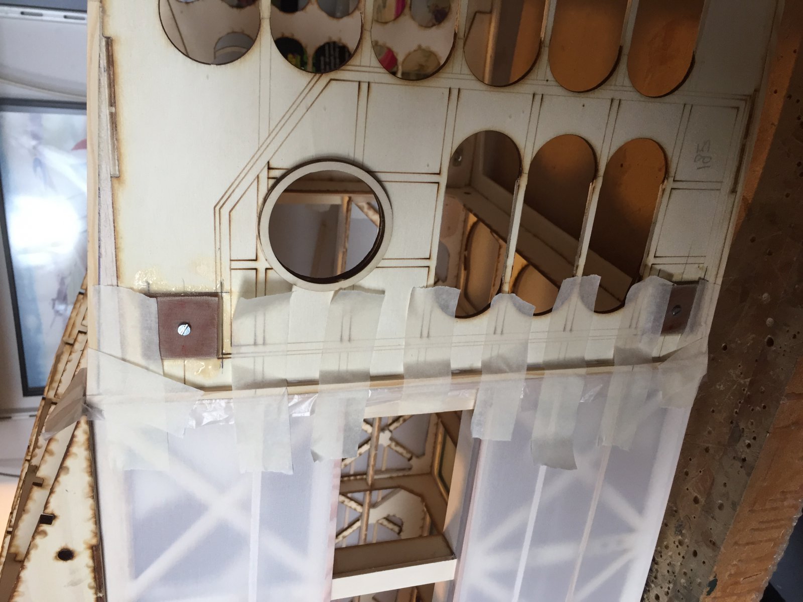

Wigjes ingelijmd voor de knik aan de bovenzijde en plaatjes Paxolin om de boutjes voor de romp deling vlees te geven
Deling pasmaken
Kruisverband aanbrengen en helaas wat extra dwarskoppelingen om het doorbuigen van de folie aan de randen weg te nemen
Steun voor de rudder servo
Wat opdikmateriaal als vlees voor het folie
En het lijmen van de 4x4 balsa stroken
Groeten, Ralf

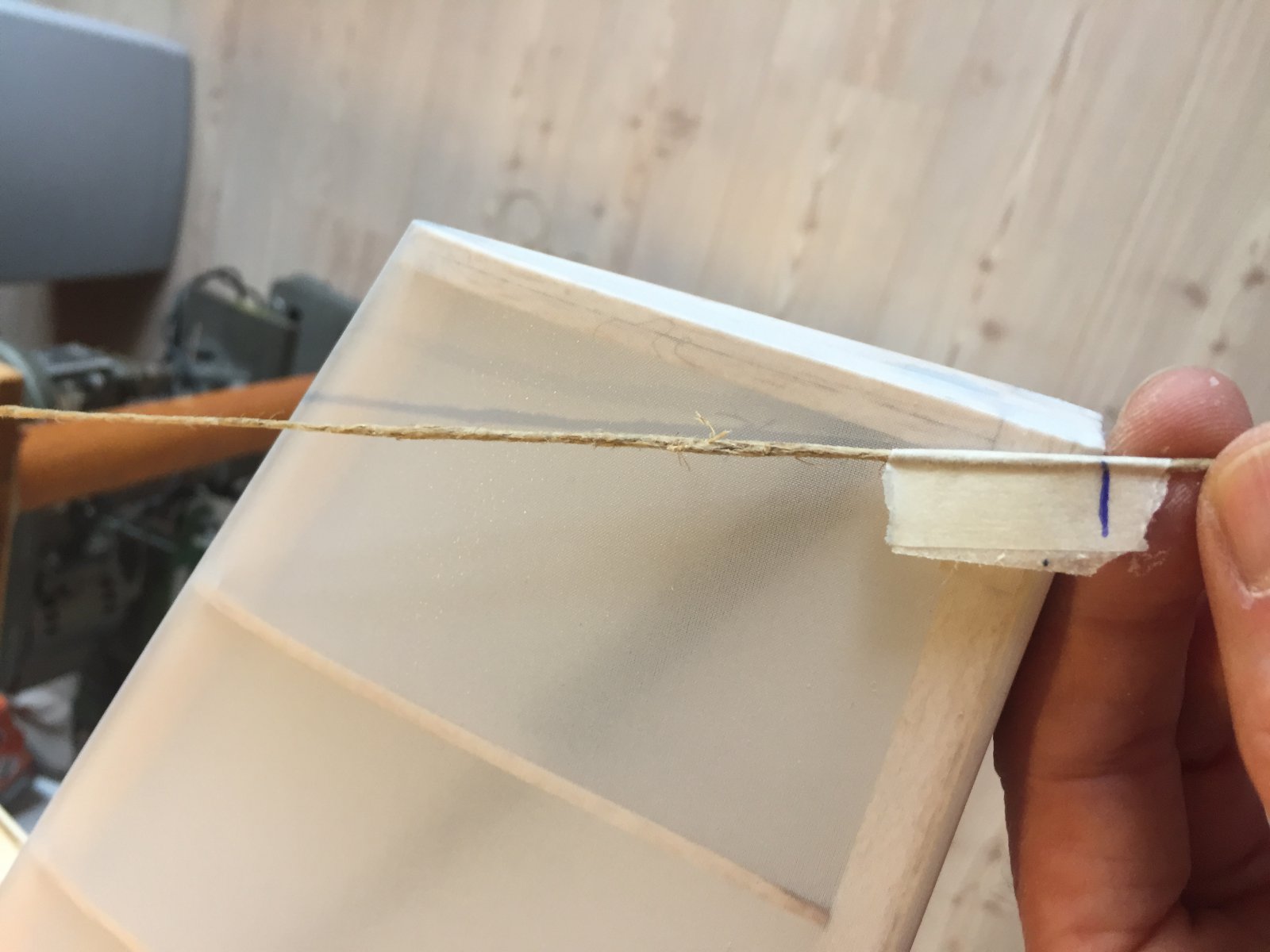

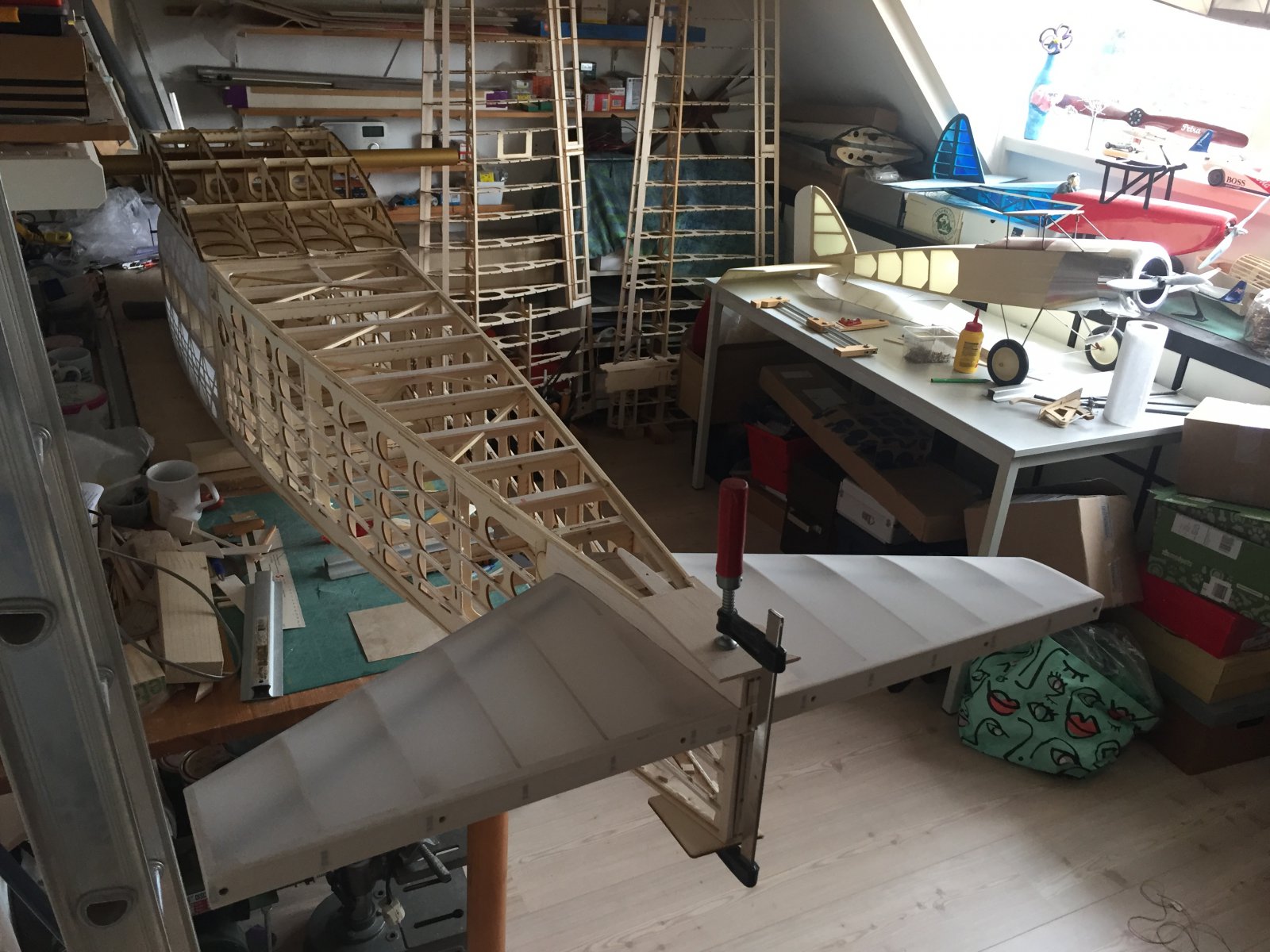

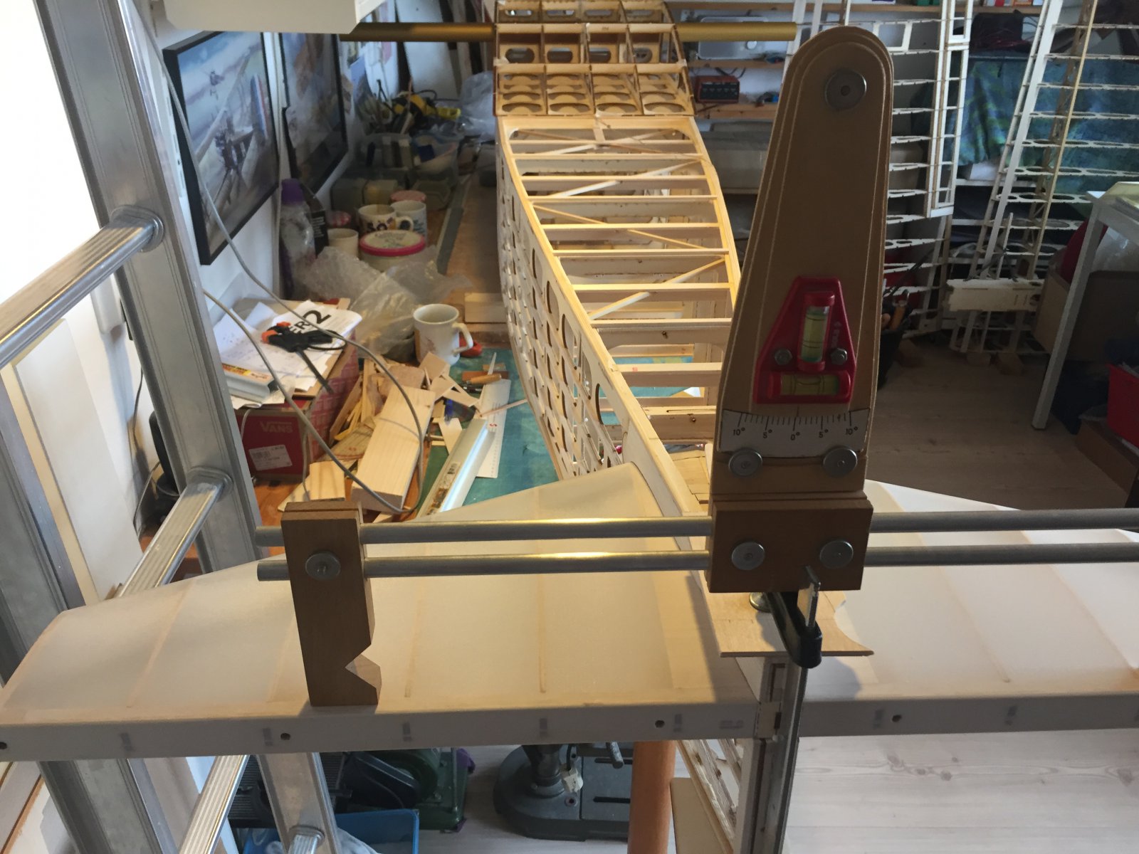

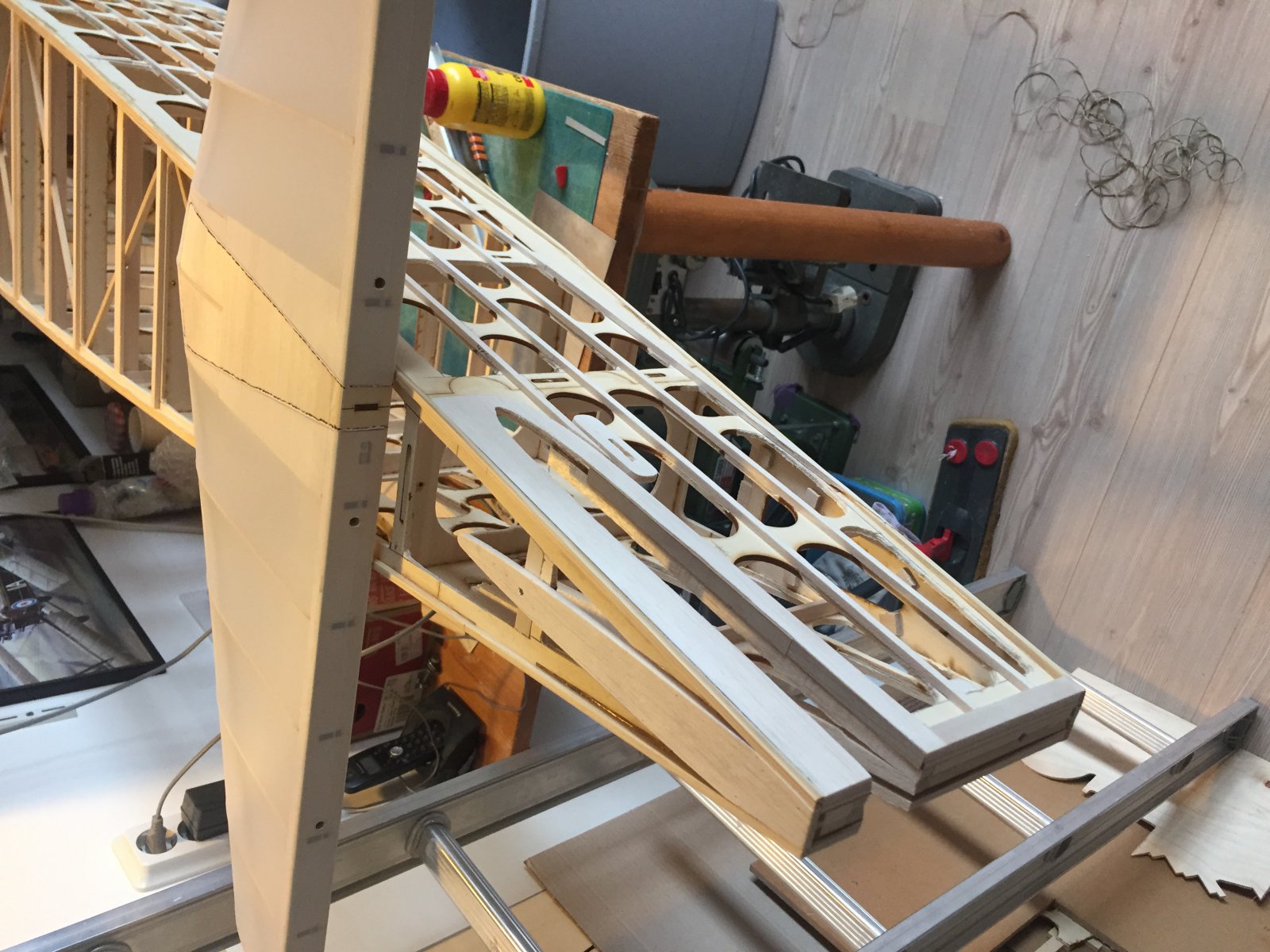

Het uitlijnen van de staart
Het folie op het lijmvlak verwijderd met de soldeerbout
Uitlijnen met een draadje vanaf het center vleugelmiddenstuk naar 2 kanten van het stabilo
Met de instelhoekmeter uitlijnen gelijk met de vleugelbuis
Eerst de bovenzijde van de romp bekleden en daarna ook de fin ook op zijn plek lijmen
Groeten, Ralf
