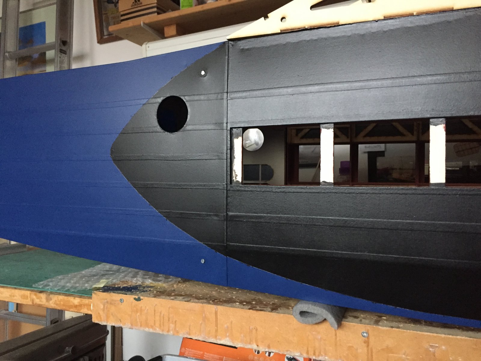

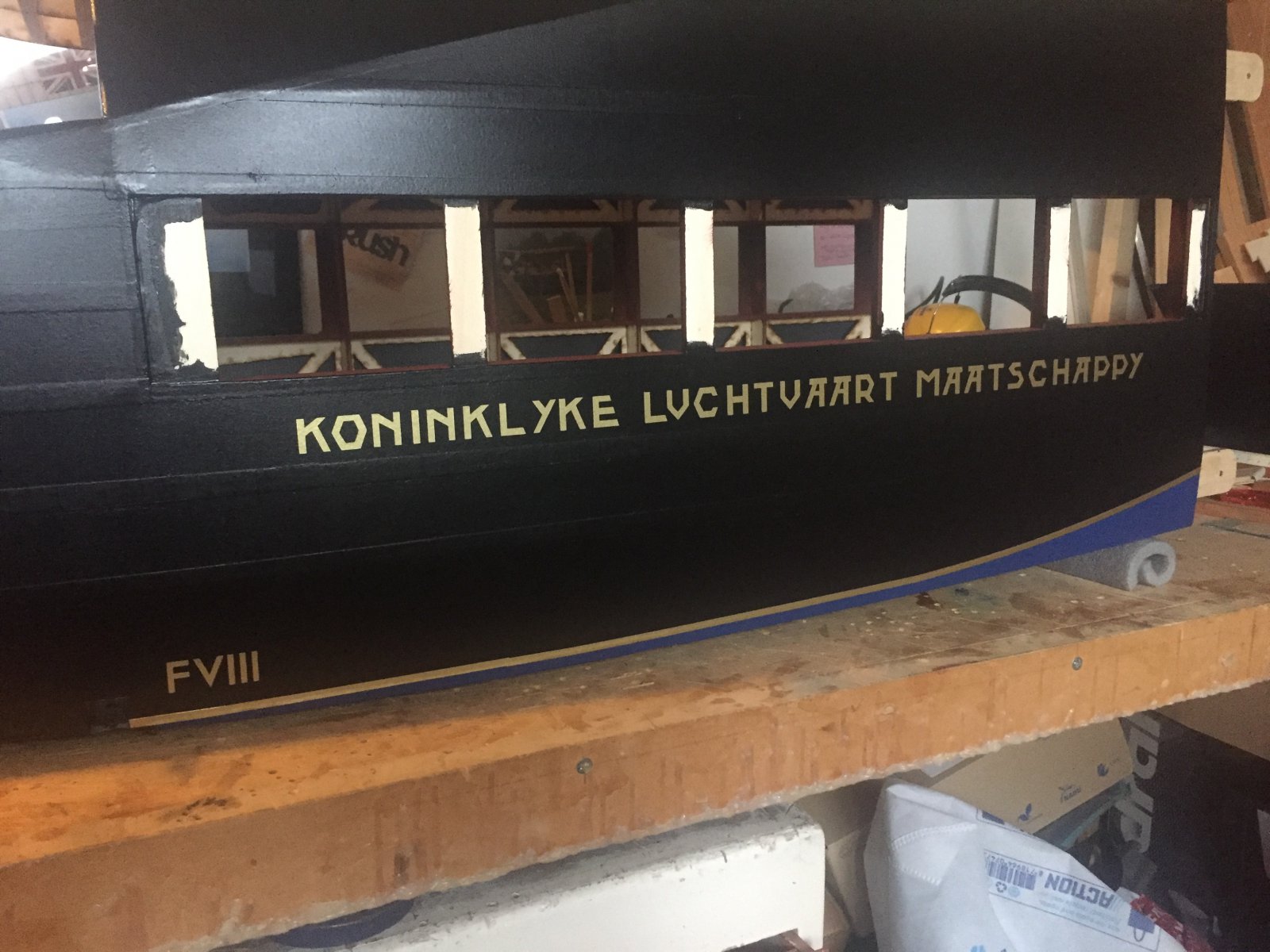

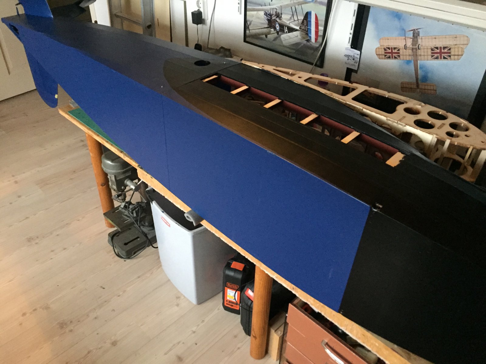

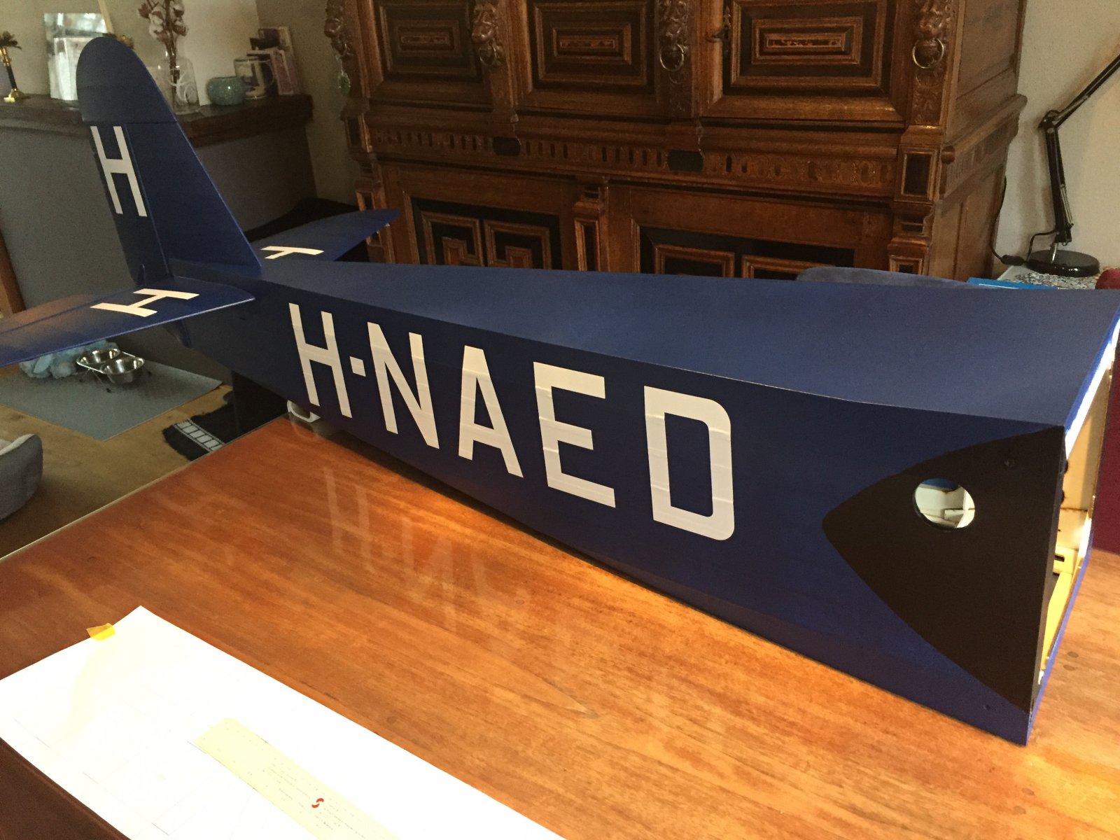

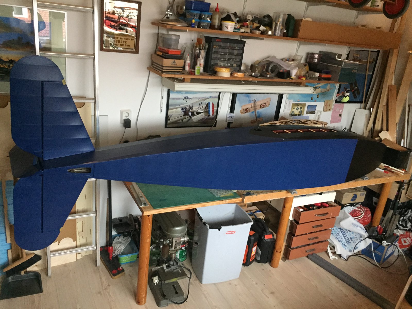

De rompdelen gekoppeld en voor het eerst nu geheel in kleur
Groeten Ralf
:yes: Mooi! Die stickers maken het gelijk af. Hij is al bijna klaar, alleen nog even de vleugel indekken. Maar dat is zo gepiept ;).
Heel gaaf! :yes:
Heerlijk geluidje en die prachtige karakteristieke Fokker vleugelvorm is mooi om te zien.

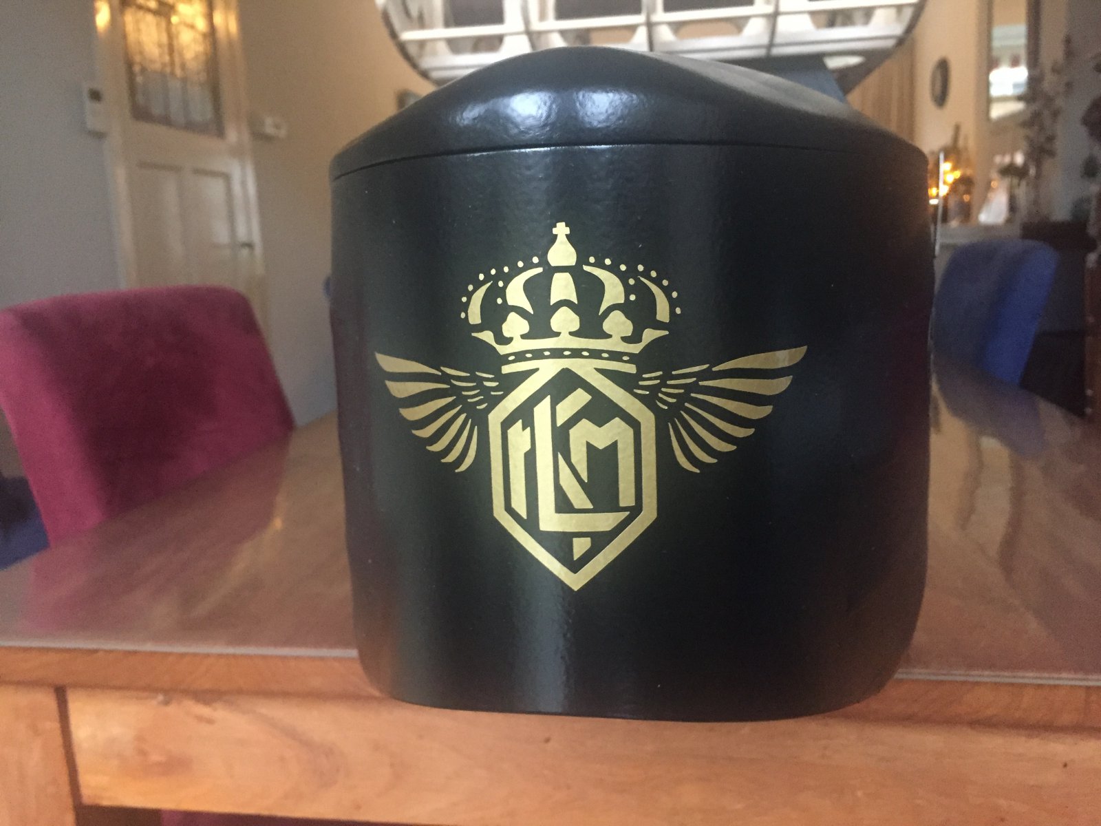

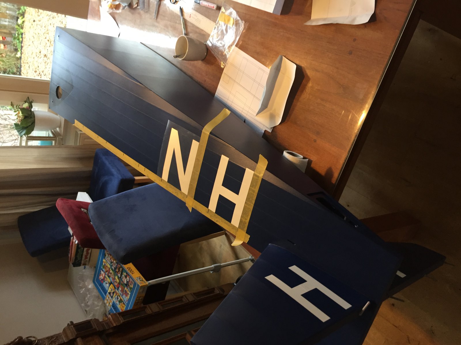

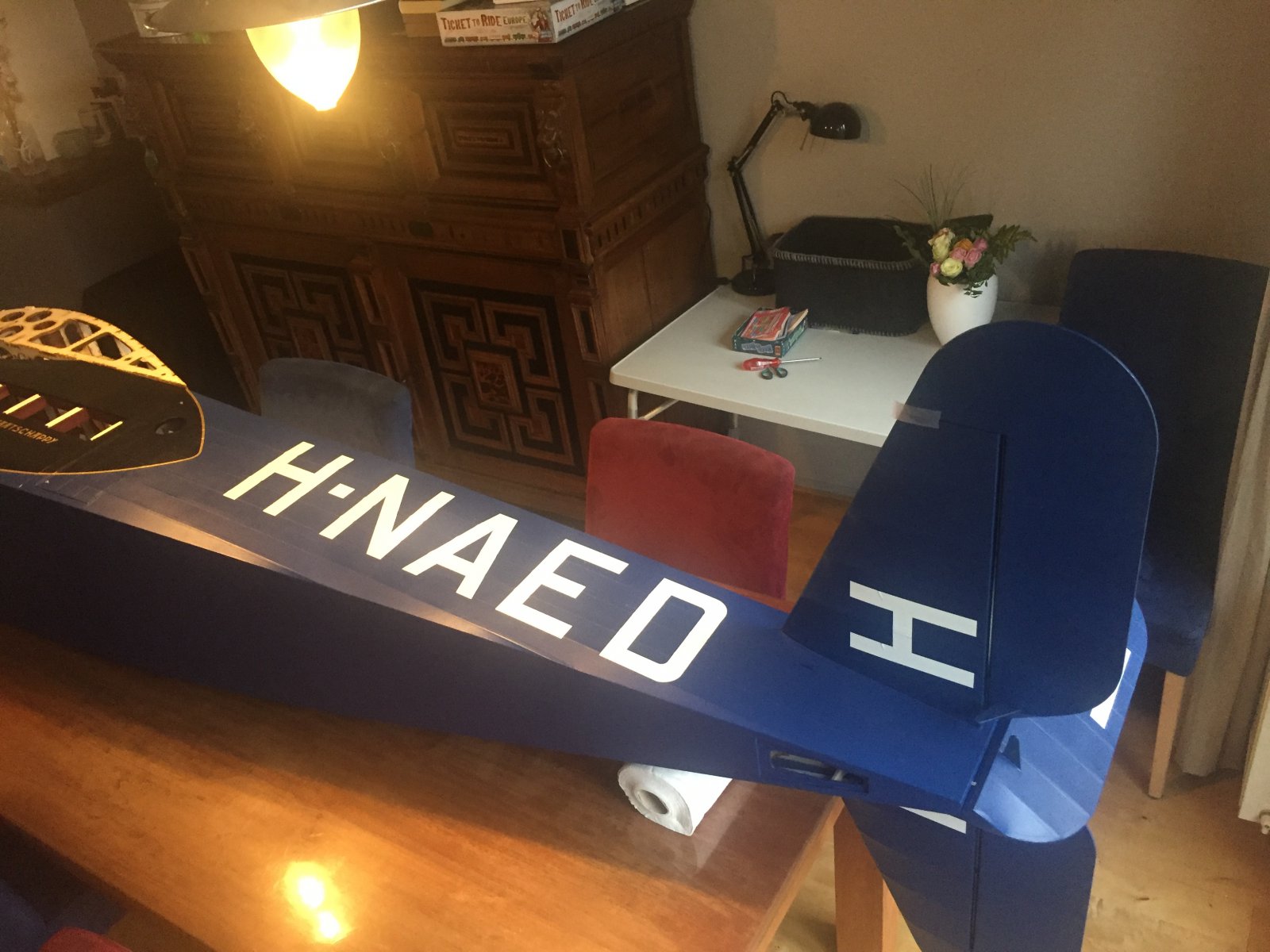

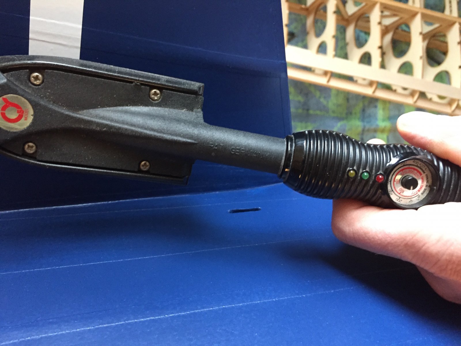

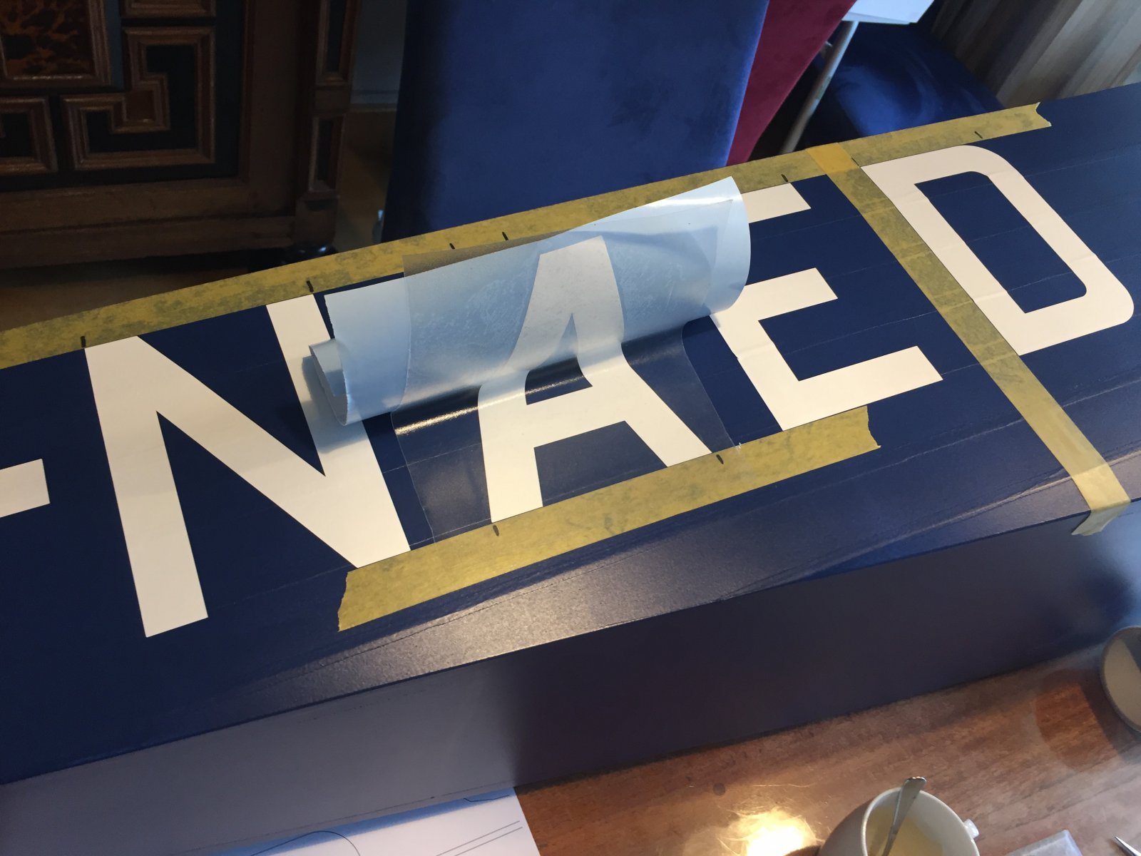

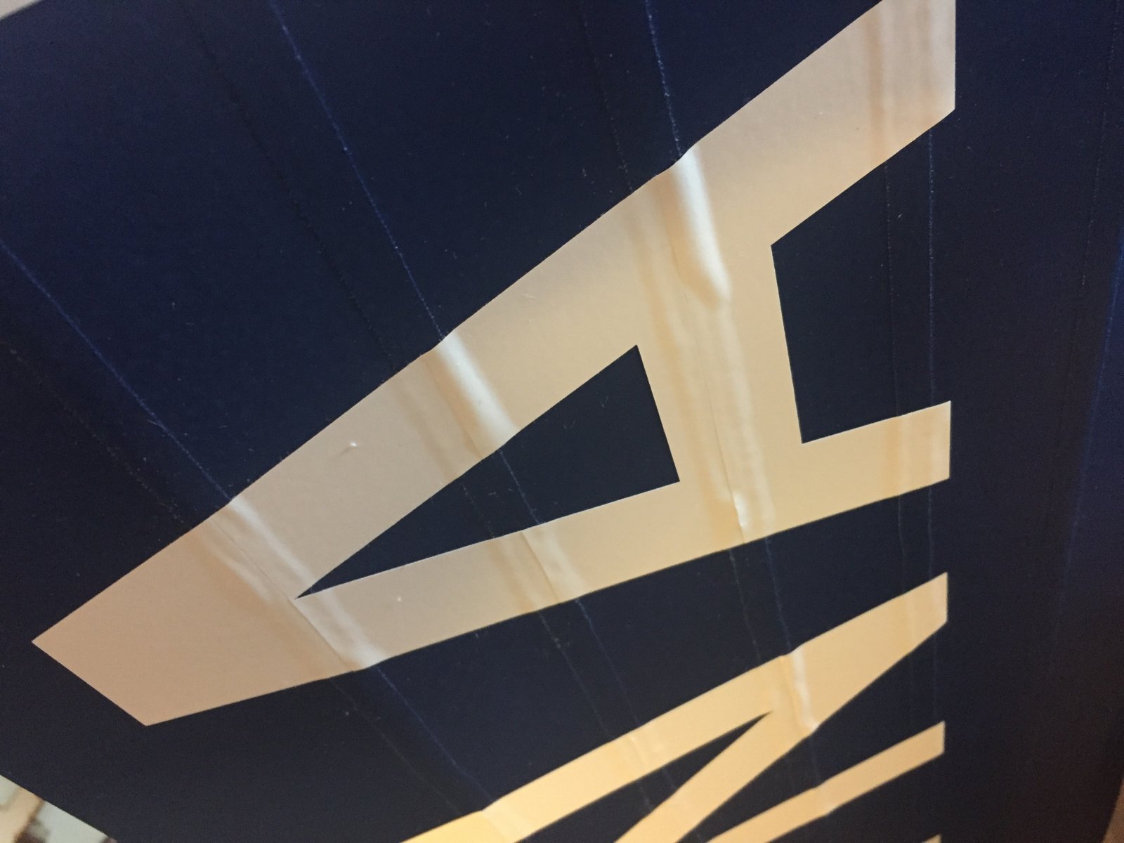

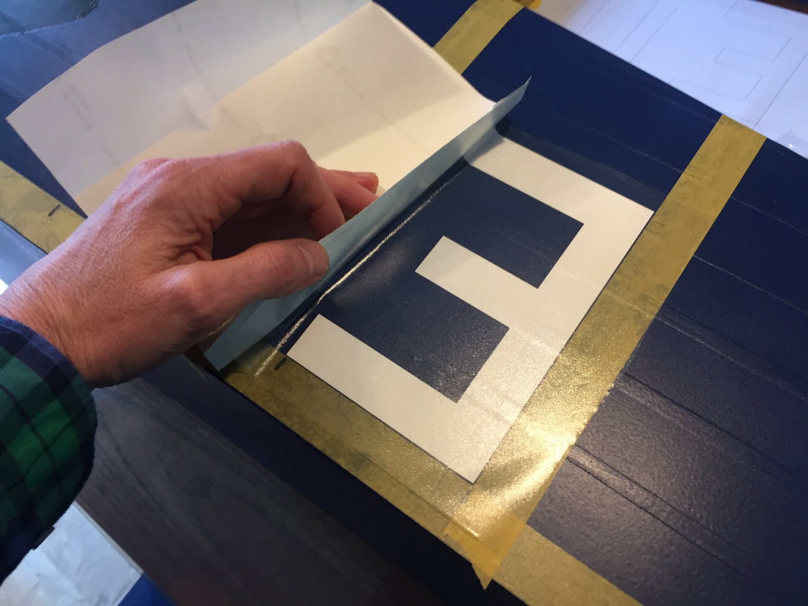

Had een kleine terugslag met de stickers, op het hoogteverschil bij de stitching kwamen de letters los.
Foliebout bracht hier uitkomst :yes:
Op lage temp, 50 graden de randjes na strijken en de hechting is weer goed

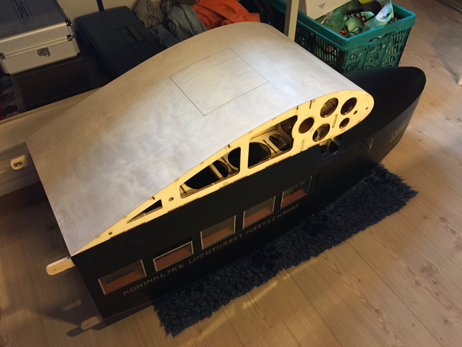

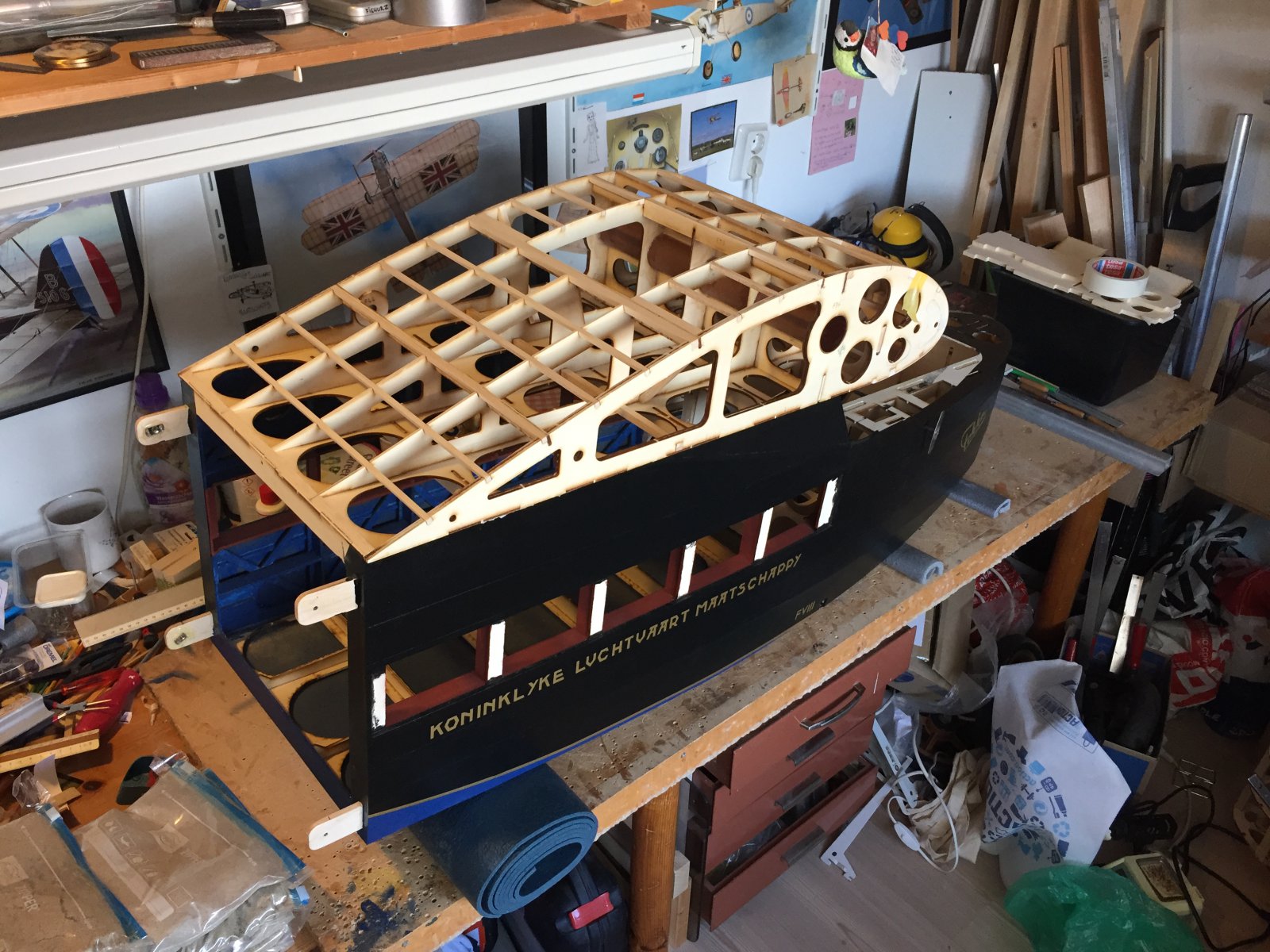

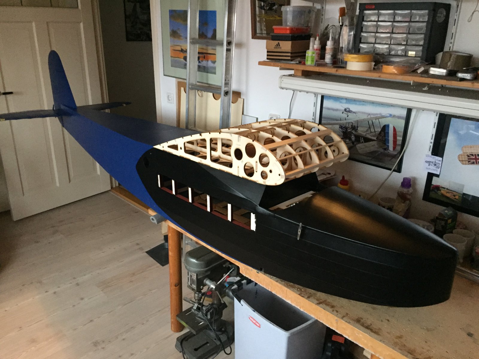

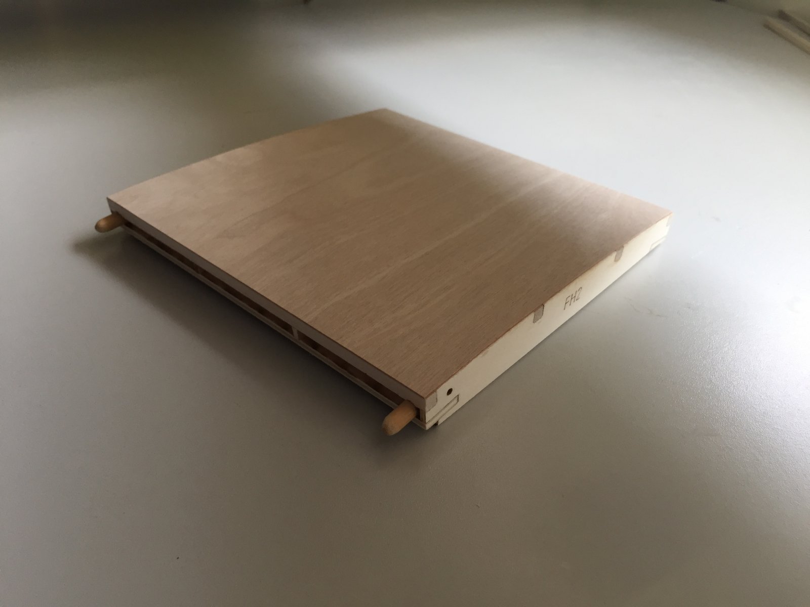

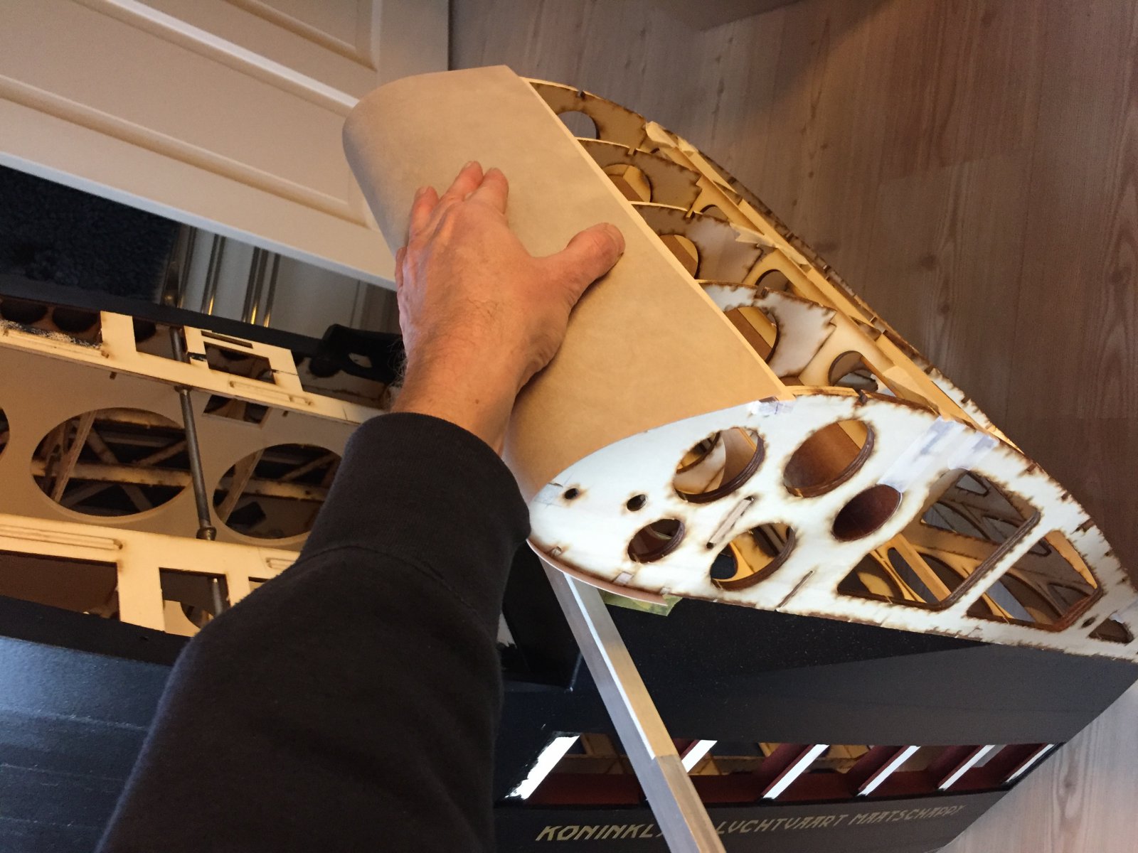

Verder begonnen met de 0,4mm ply indekking van het middenstuk

Op dat mooi filmpje zie je dat je bij de achter lijst moet beginnen met beplating.
Dat is uit aerodynamisch oogpunt.
Verders prachtig werk.

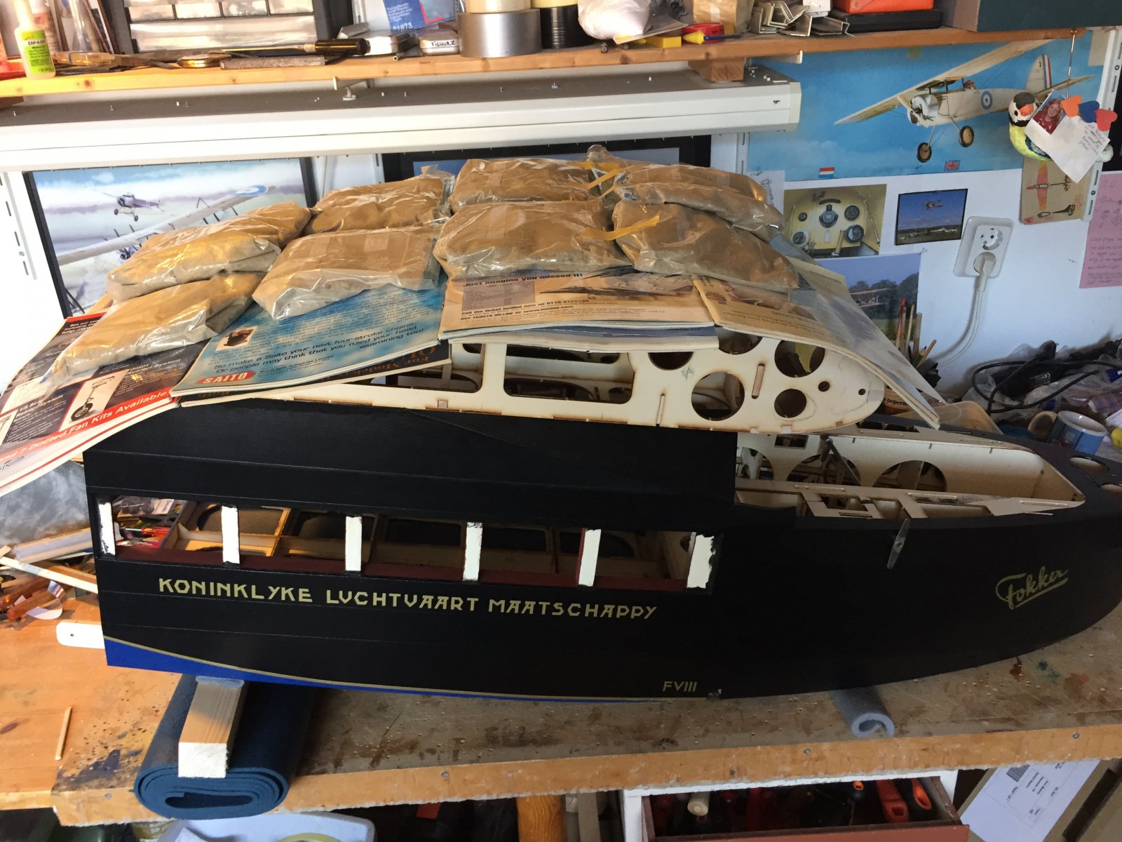

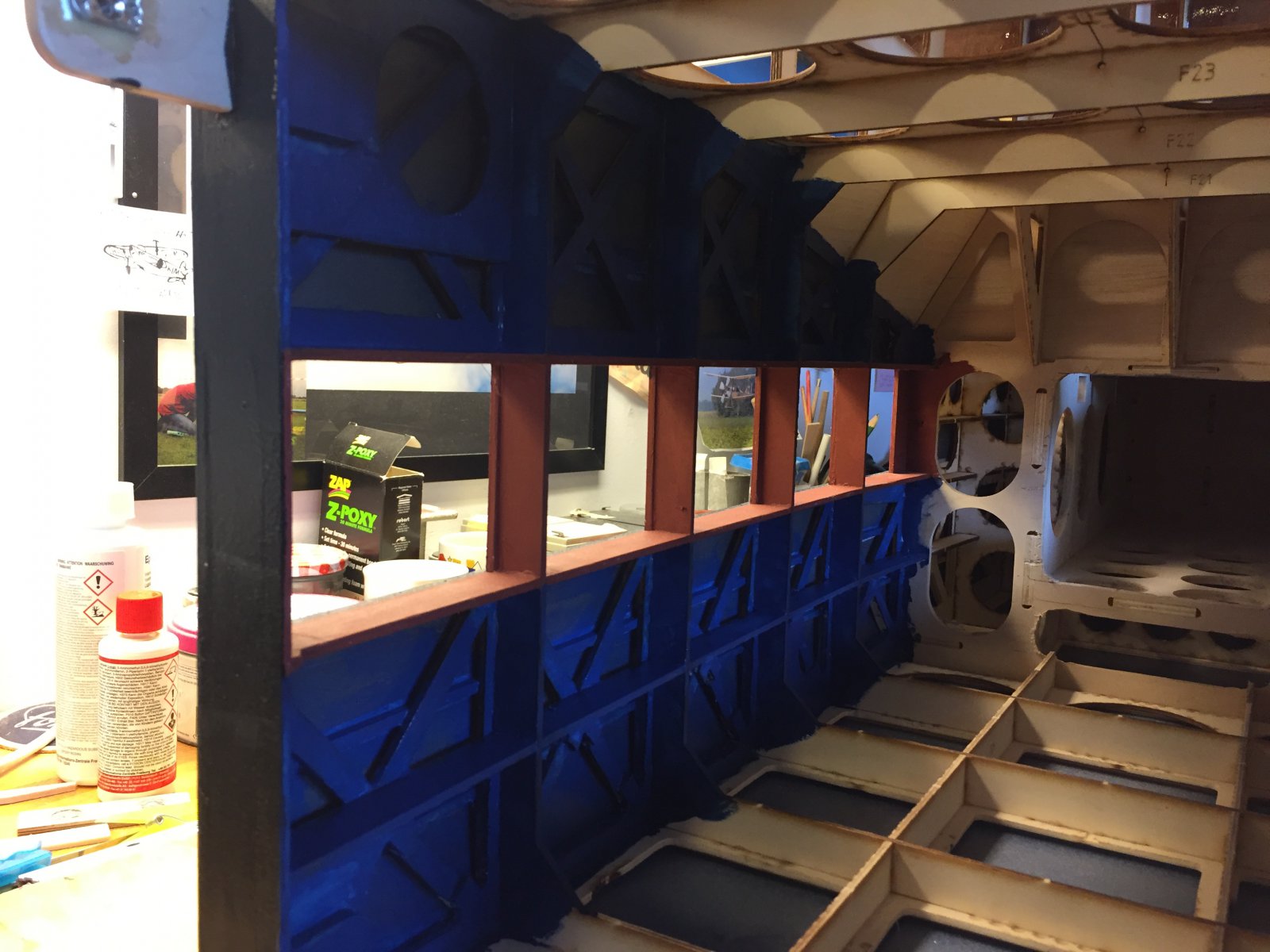

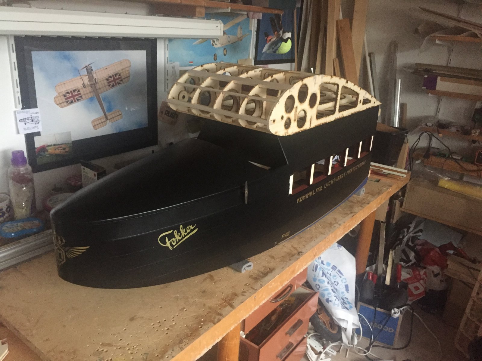

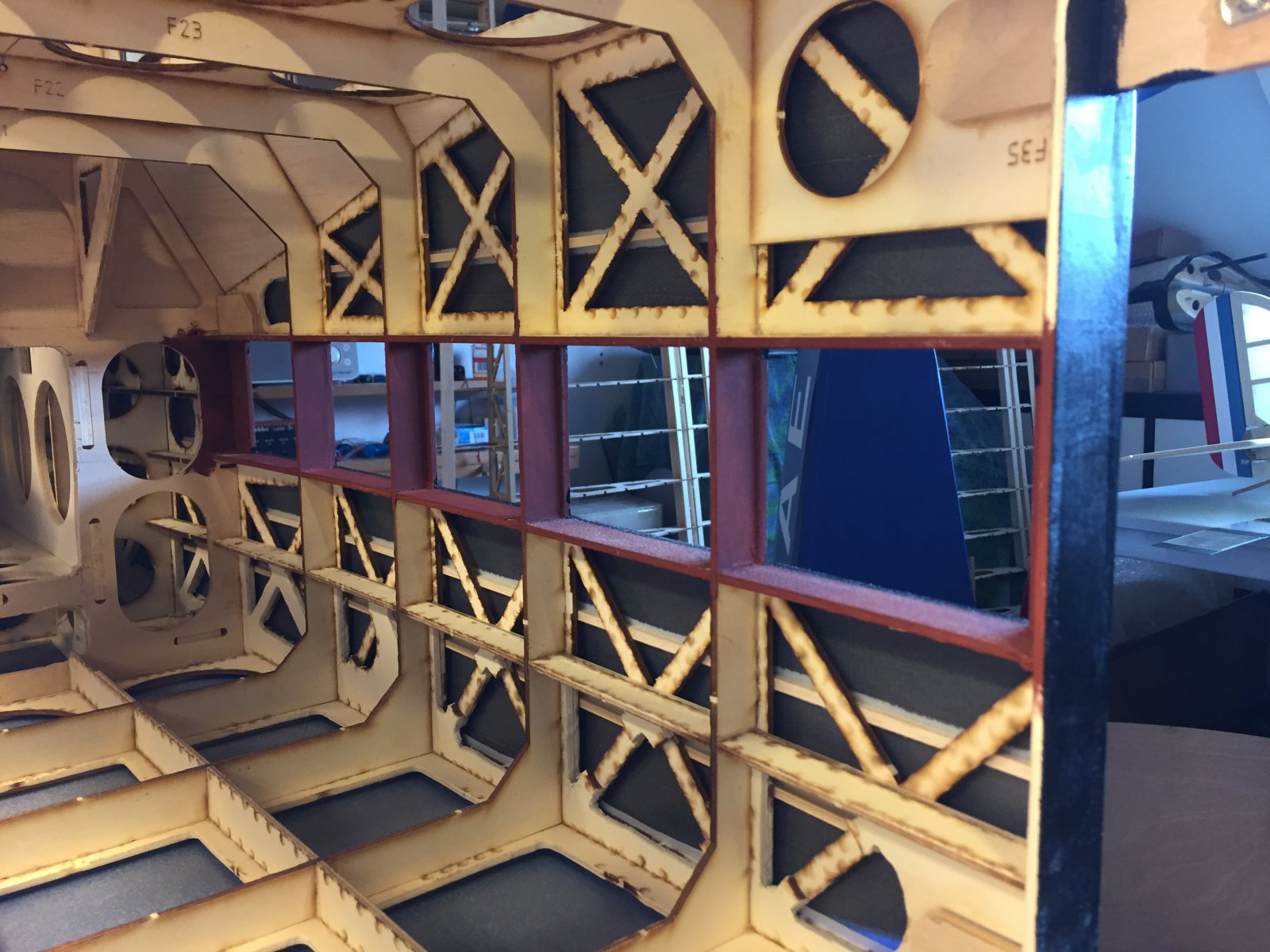

ruwbouw interieur
De binnenzijde van een kleurtje voorzien, staat even wat netter, priegelklusje hoor :hammer:

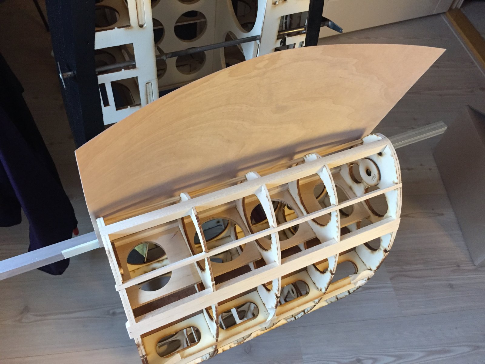

Vleugelbuis gelijmd met ingedikte epoxy en 5x5 balsa stringers voor de beplating aangebracht
0,4mm triplexplaat met witte houtlijm, gelijkmatig onder druk m.b.v. tijdschriften en zandzakjes
'Scale' magazines doen het :yes:
Groeten, Ralf

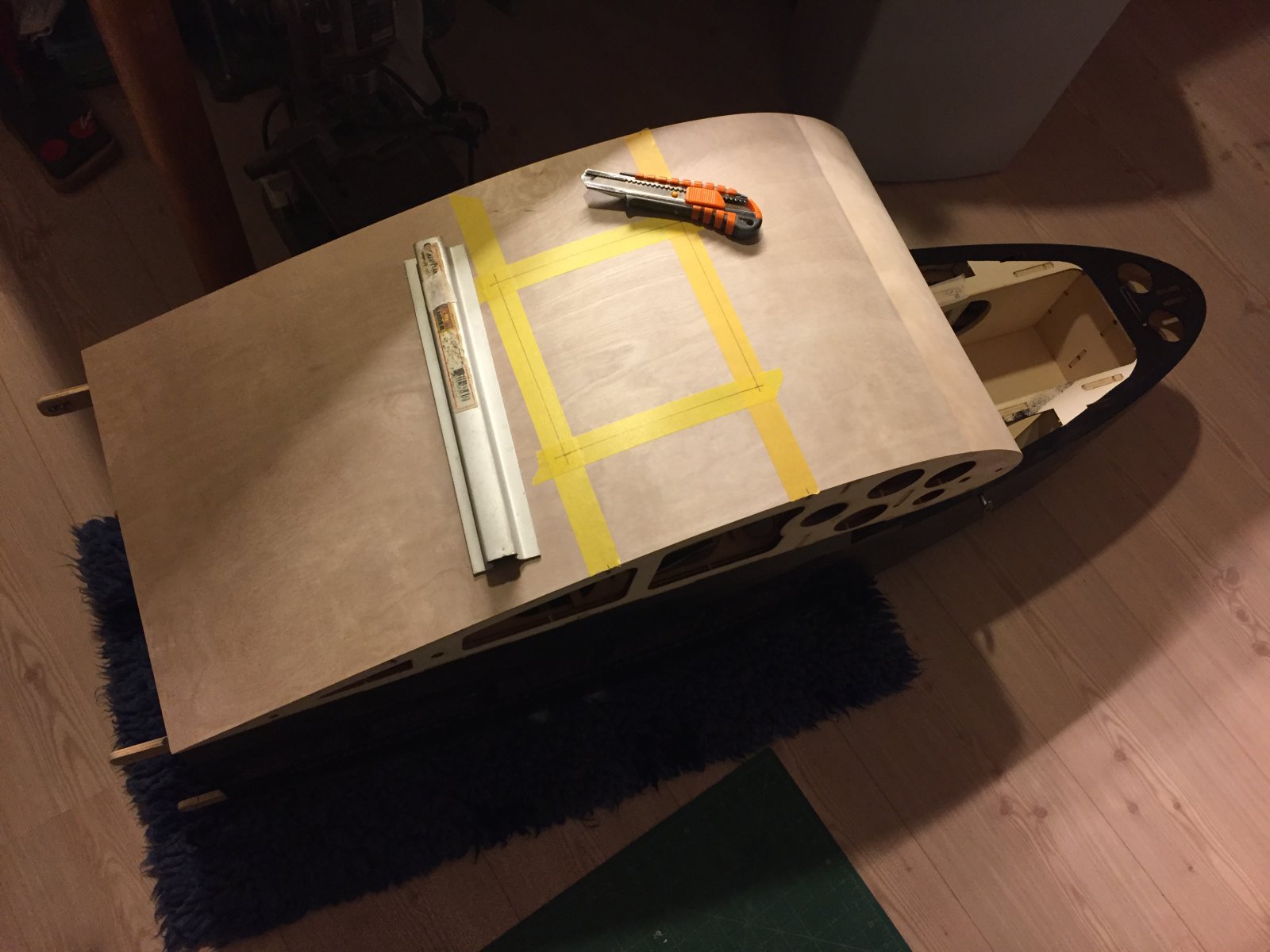

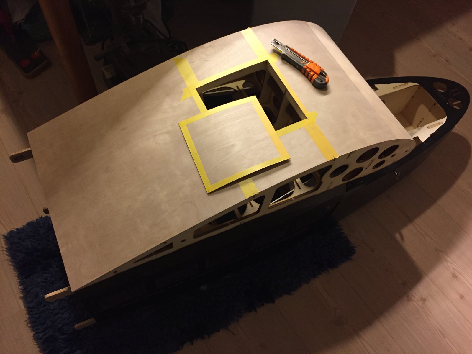

Er is een luik voorzien om de vleugels onderling te verbinden
Secuur uitmeten en dan het mes erin :eek:
Het eindresultaat inclusief luikje, loopt mooi 'flush'
En het luikje zelf, er komt nog een lipje aan om hem op te trekken

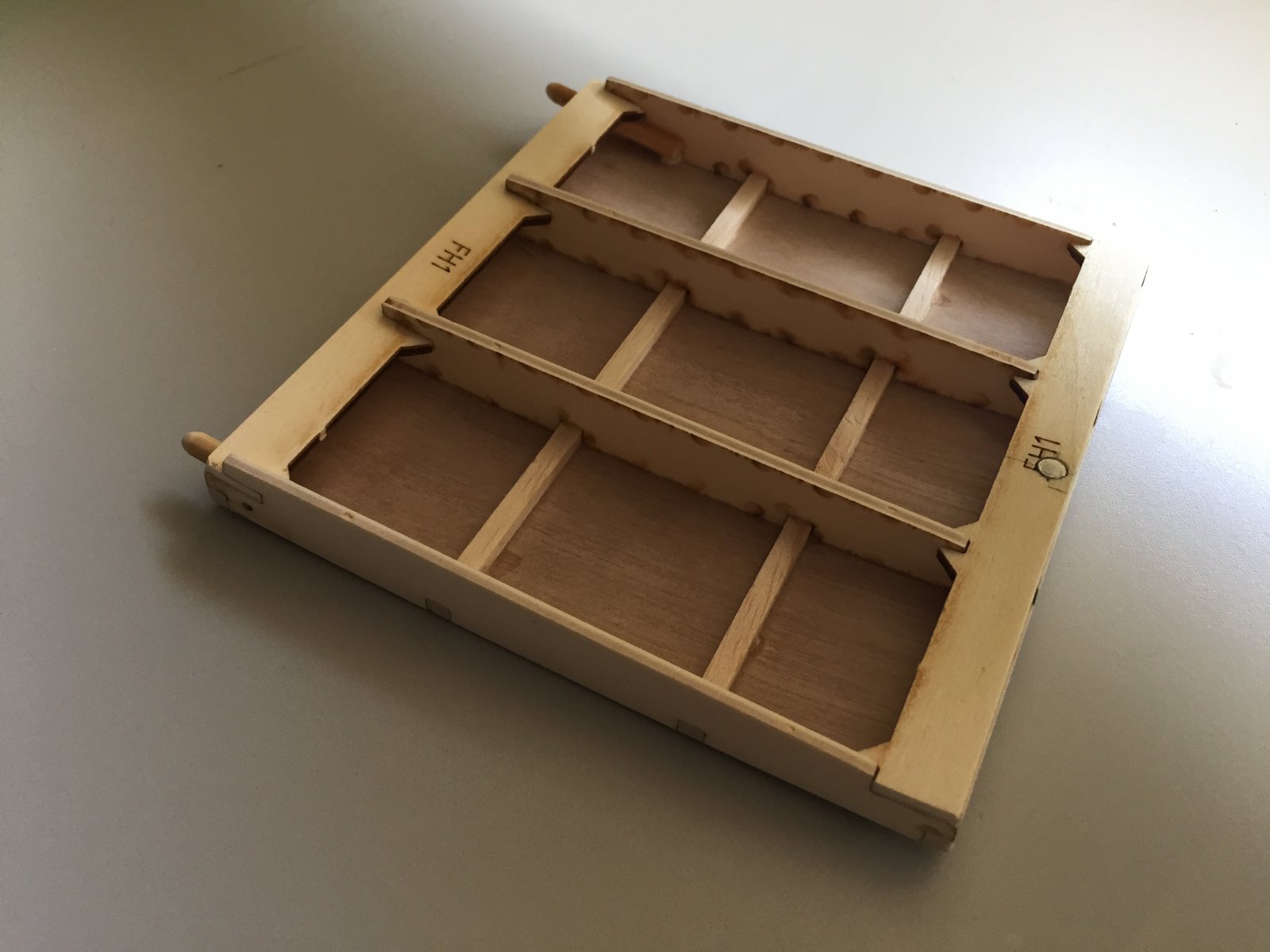

Mal gemaakt van het raampje, kijken of ik deze uit alu kan maken
En maar weer verder :yes:
