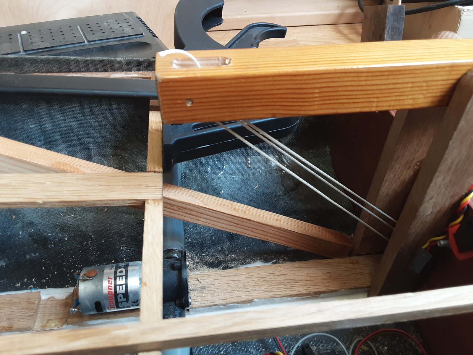

Inmiddels de draad weer opgepakt, momenteel bezig met de mastvoetconstructie. Het is de bedoeling om de mast strijkbaar te maken vanaf de zender. Uiteraard alleen als er geen zeilen op zitten. Dit is bedoeld voor eventuele vardemo's waar geen wind is.

En er komt nog een 2e winch om de voorstag te laten vieren en te spannen.
Daarna gaar het spant met lieren met epoxy in de romp incl een matje om e.e.a. goed vast te zetten. De kracht op het spant is immers best groot tijdens het optrekken van de mast.

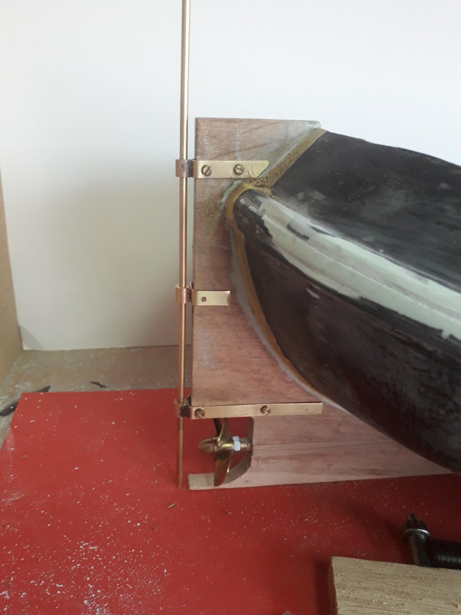

Volgende stap is het roerbeslag en het roer. Daarna kan er een 1e laklaag op het hout van de loefbijter en achterscheg zodat de boot eens water mag proeven. In de hoop dat hij nergens lekt.

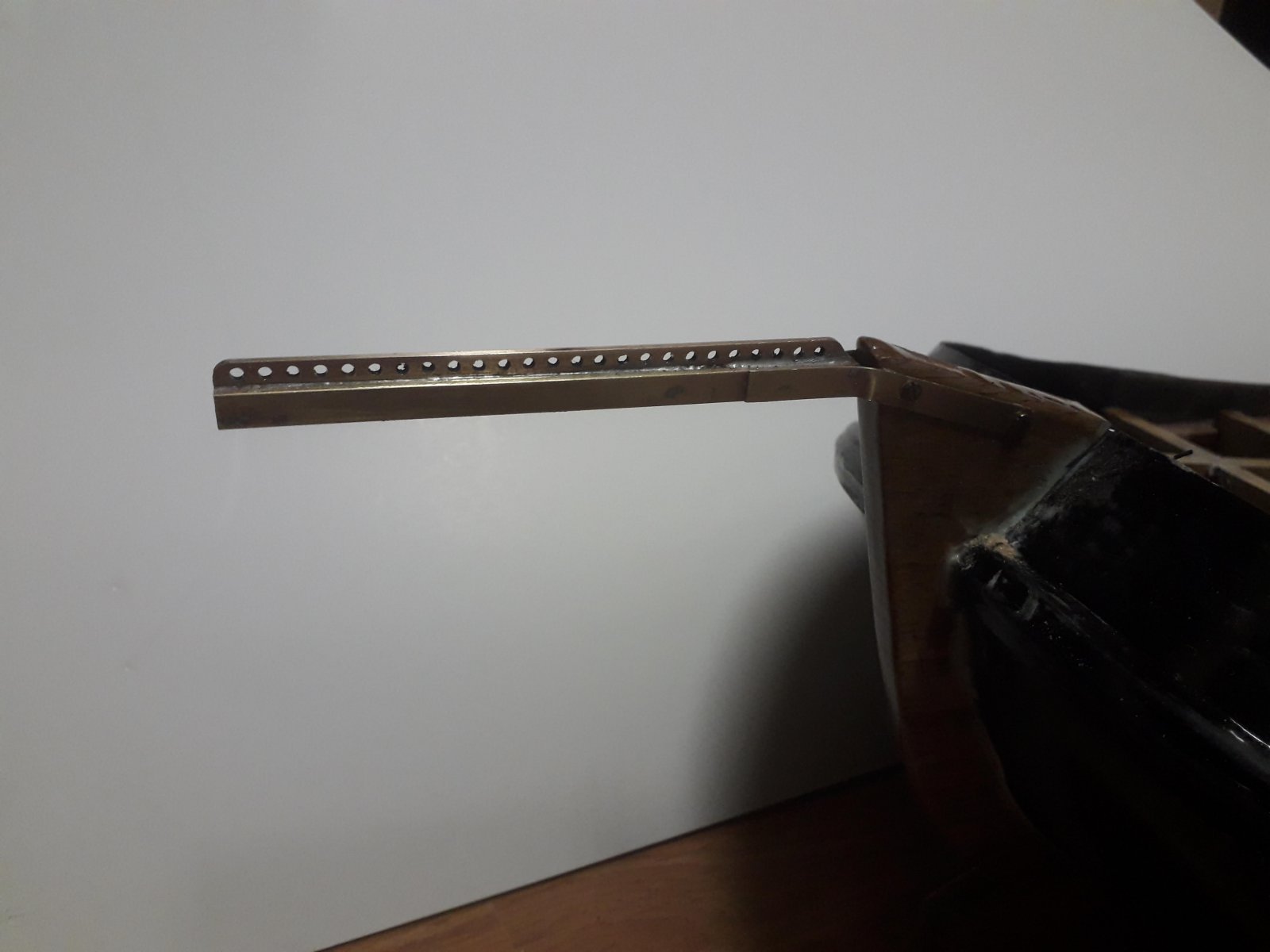

De volgende stap is het beslag voor het roer en het afmaken van de opsteker.
Hoi! Leuk te zien hoe voortvarend je werkt! Met wat voor lijm heb je het hout aan de polyester romp vast gezet?
Alles met Epoxy, eerst vast zetten daarna afplakband aan 1 kant, boot op z'n kant en volgieten. Daarna de boot op z'n andere kant en ook volgieten met verdikte epoxy. Daarna de naad nog met epoxy plamuur afwerken.

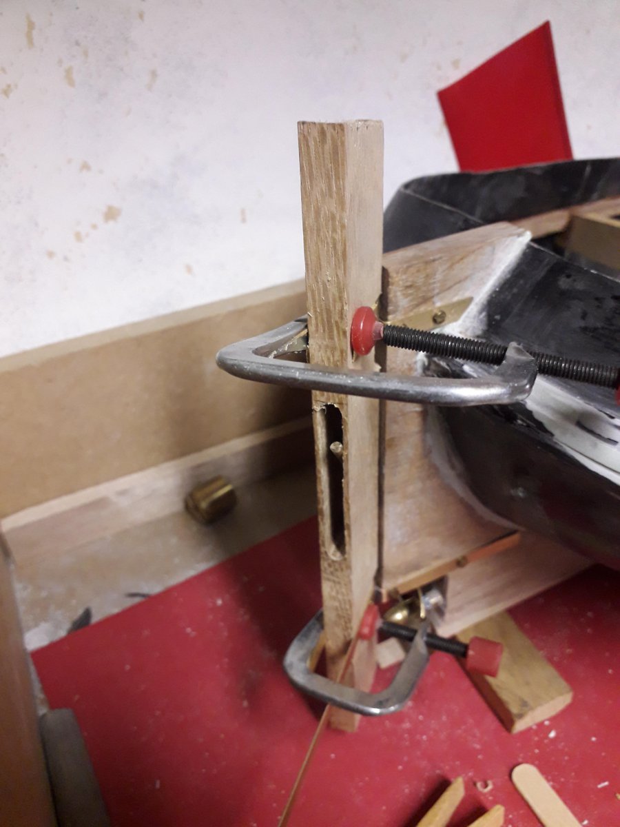

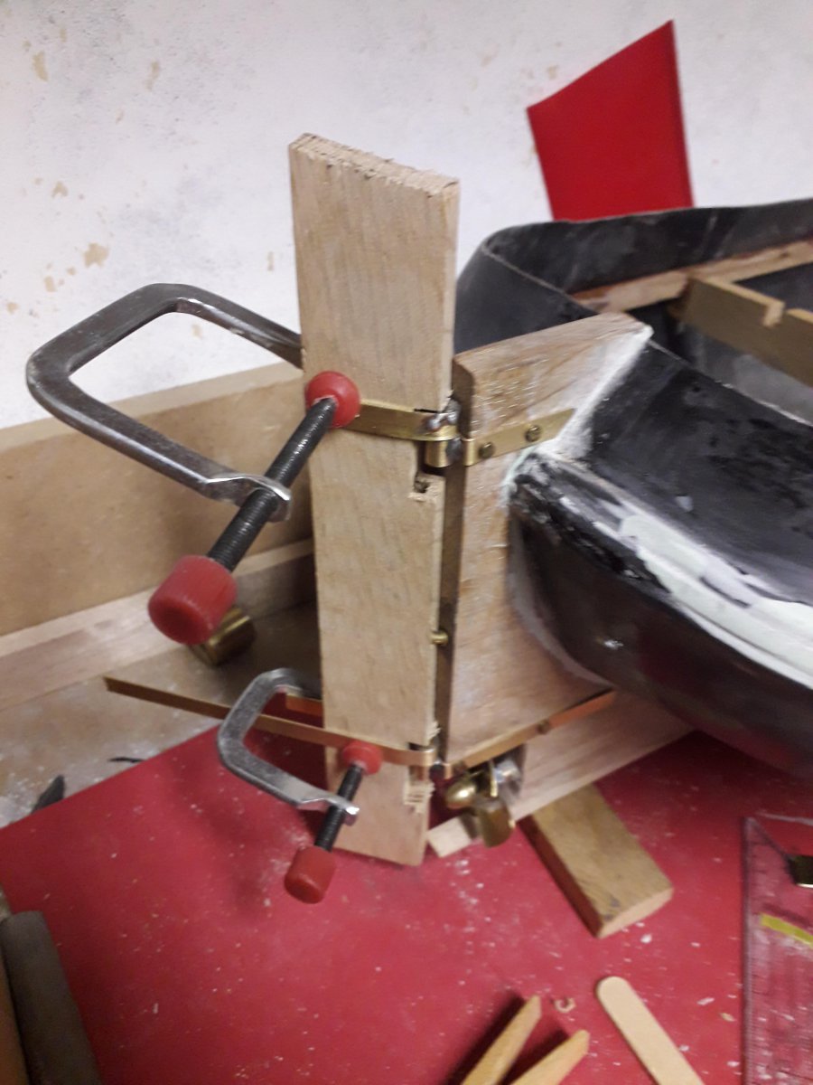

Maar, hoe zit het met de speling? Die gleuf lijkt me wat wijd voor de stuurstang.
Indien noodzakelijk, zou een vulbus over de stuurstang de speling kunnen opsluiten.
Groeten, Jan.
Er komt nog een messing kamer in het roer zodat de pen het hout niet openschraapt. Als dat goed werkt maak ik een echt roer.
Ha leuk principe, ik heb dat ook op zeiljacht Eenhoorn toegepast en dat werkt prima! Inderdaad wel iets van messing tegen vreten inlijmen.
