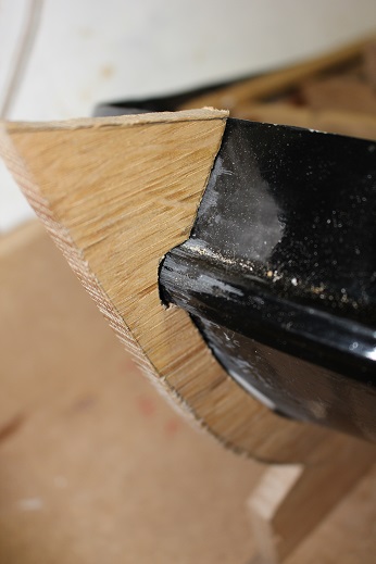

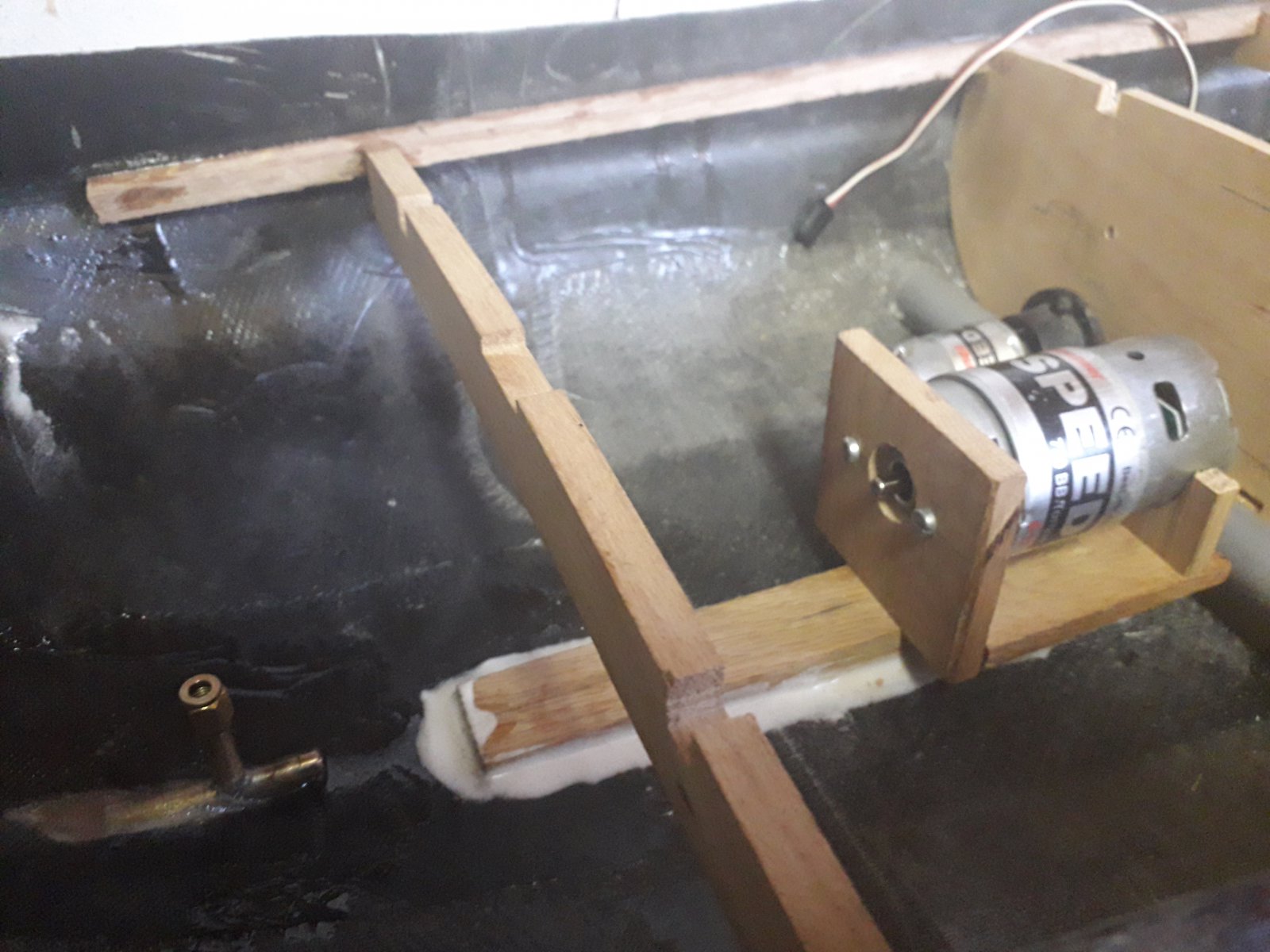

De schroef zit nu op 20mm boven de het vlak, kan dus een messing schroef op van 35mm, met een halve tunnel aan de bovenkant ga ik het er mee proberen.
Vandaag de scheg afgerond en een motorsteun gemaakt.

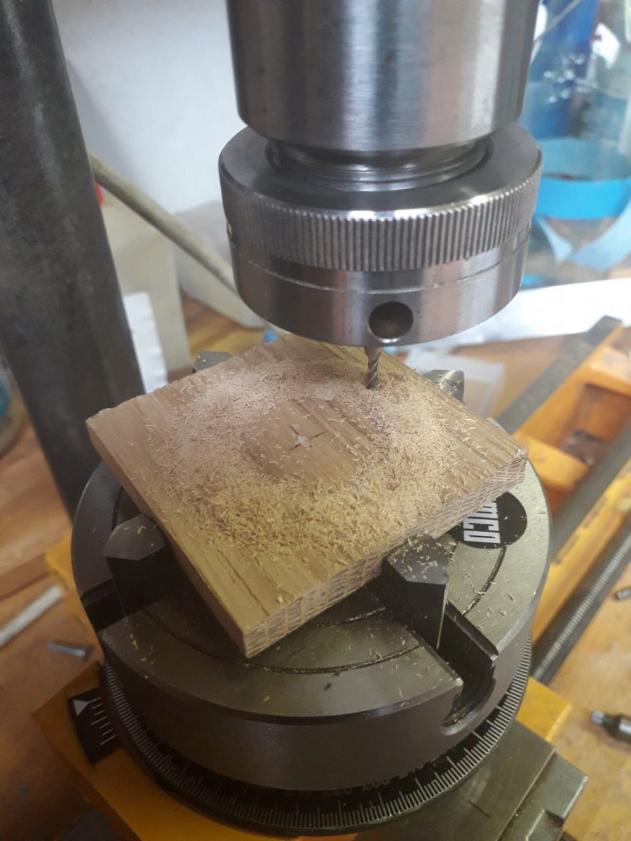

Volgende vraag.... Mijn scheg is van eikenhoud en is met epoxy op de romp gelijmd Wat kan ik het beste op het hout aabrengen ter bescherming tegen het vocht? Als ik er epoxy op smeer kab er geen vocht meer uit en kan het dus losbreken, is er een goede 2k lak voor?
Eens zoeken op G4 of zelfde maar dan volledig kleurloos G8.
Dicht alles perfect af en maakt het hout volledig dicht en hard.Je kan er zelfs een dunne doek mee lamineren. Gebruik niets anders.

Iets dat in de buurt komt van G4 is Diaglass van Frencken. Dat is één component polyurethaanlak en kun je ook gebruiken als vernis. Is er in glans en satijn. Zie dat je de motor zo tegen de steun schroeft. Zitten er geen ventilatiesleuven in het kopse eind van de motor? Aan het borsteleind wel en daar zit vaak ook een ventilator op de as. Bedoeling is dat er een (koel)luchtstroom door de motor kan. Gr. Klaas.
Voor de koeling zal ik even nakijken, evt. boor ik die sleuven ook nog even in de steun. bedankt!!!

Ik zou niet bang zijn om dat eiken in de epoxy te zetten. het moet geen nieuw hout zijn, maar als het goed gedroogd timmerhout is kan dat prima. Er zijn hele schepen in hout-epoxy gebouwd, waarbij het hout rondom in de epoxy zit. je komt pas in de problemen als je juist niet rondom sealt, maar als er ergens nog wel vocht bij kan. dit zag je vroeger vaak bij de zgn 'doodskleden'. dat was dan wel met polyesterhars, maar het probleem was hetzelfde. Als de epoxy uitgehard is kun je met elke willekeurige lak aan de slag.
De G4 is met ieder verfsysteem overschilderbaar.Gewoon eerst weer wat mat schuren en dan schilderen.

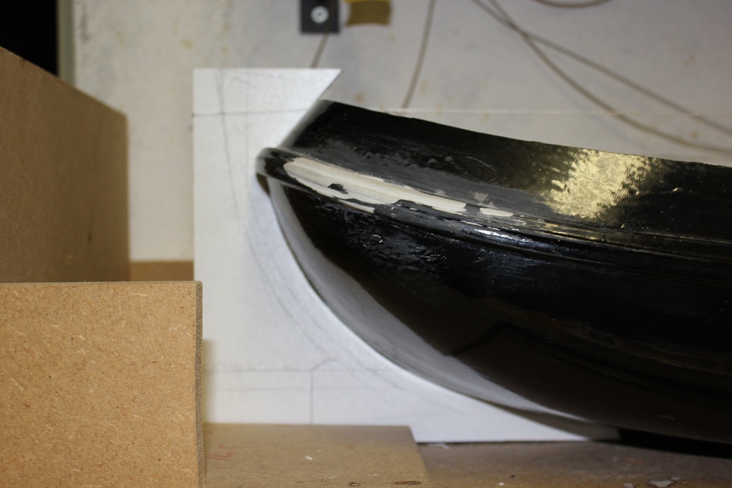

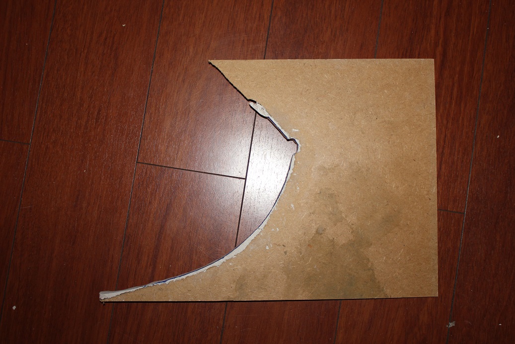

Inmiddels is de mal voor de loefbijter ook klaar, deze is beter gelukt dan de mal van de achterscheg. Dit keer eerst een ruwe mal gemaakt en deze met klei opgevuld. Toen de klei redelijk droog werd eenzijde glad gesneden met de mal en afgetekend op de definitieve mal.
PS Tussen de klei en de romp heb ik wel een stuk huishoudfolie gespannen om te voorkomen dat de klei aan de romp hecht, overigens hecht de door mij gebruikte epoxy ook niet aan huishoudfolie. Bij het vastzetten van de scheg leg ik dus ook een stuk folie tussen de boot en de bouwplank/hulp latten en gereedschap.
