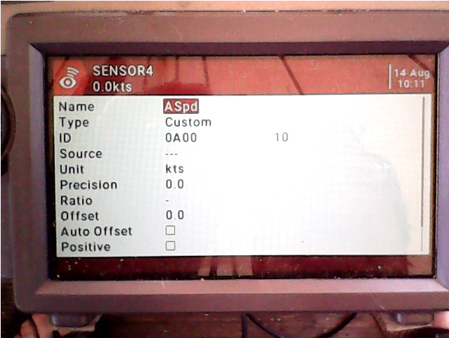

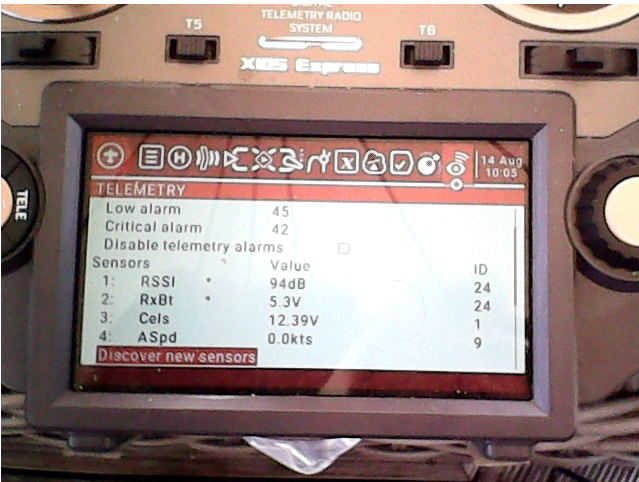

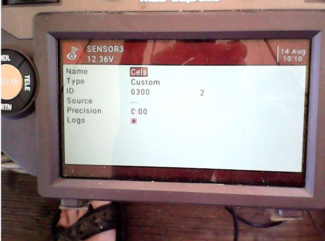

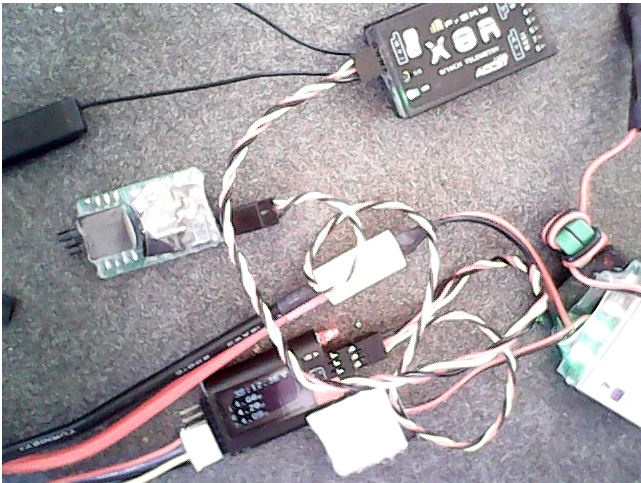

frsky sensors: daisy chain werkt niet.

Ik had van beide een extra setje liggen, maar dat maakte geen verschil. Ik zal de OpenTx versie updaten. Hopelijk lost dat het op.

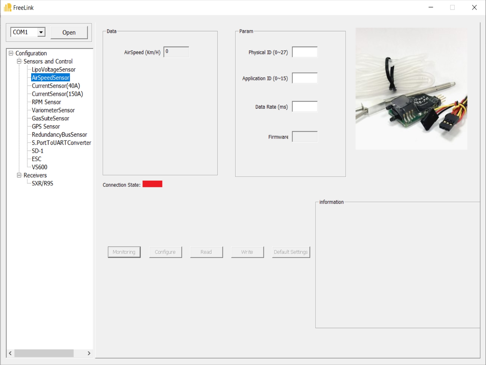

Hallo
Ik geloof niet dat FCC / LBT en OpenTX dat daar het probleem ligt.
Lijkt me gezien wat er over geschreven is door Frits het probleem in de communicatie van de sensors ligt.
Misschien kun je zie onderstaande screenshot van freelink de data rate aanpassen, zou kunnen dat die elkaar verstoren.
Freelink tool airspeed sensor screenshot.jpg Freelink tool lipovoltage sensor screenshot.jpg
Groet Hans

Resultaat 2.3.9: helaas alles hetzelfde. Zonder mlvss doet de '70 het, schakel ik de mlvss bij dan wordt die niet herkend, sluit ik de lipo aan met beide sensors aangesloten, dan ziet hij alleen de mlvss. Zelfde met een tweede setje van beide sensoren.
