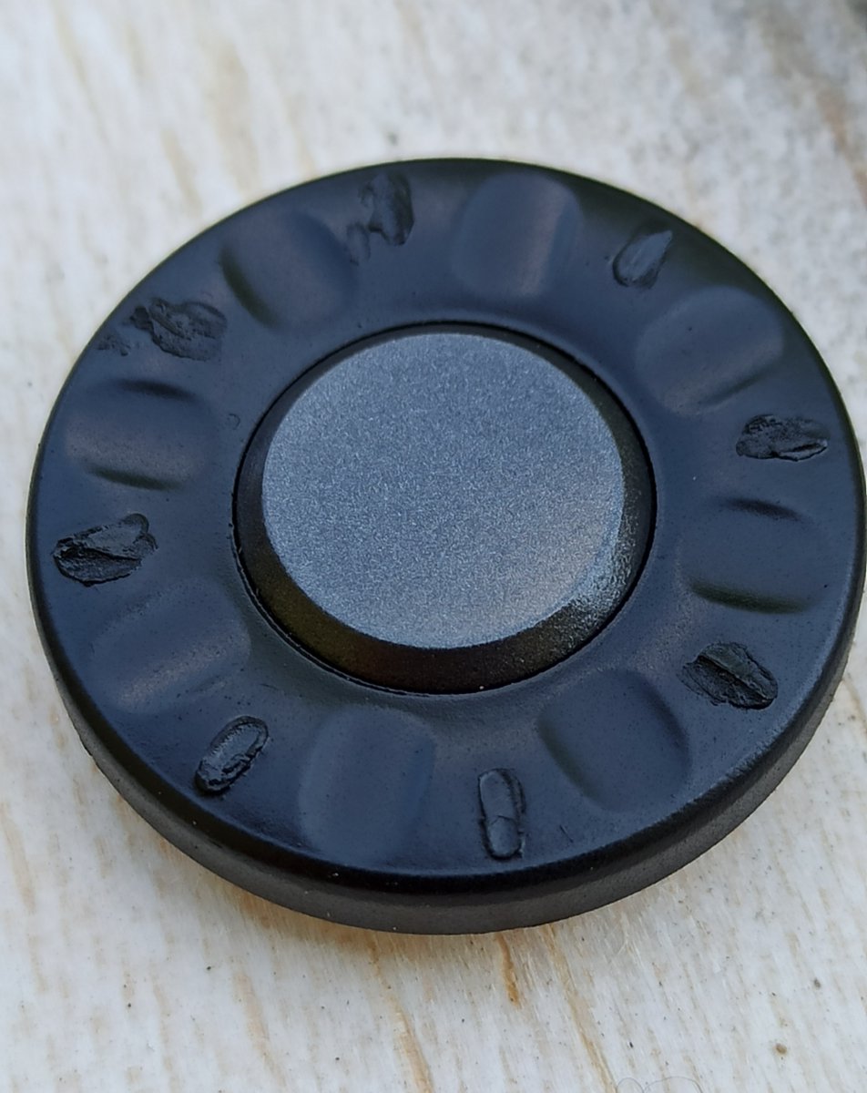

Ik ga wel even met de Dremel of soldeerbout aan de gang om hem wat ruwer te krijgen.
Want dit is inderdaad geen gezicht.
De knop komt er vrij makkelijk af, scalpeltje onder de knop en voorzichtig omhoog werken.
GJ
Zo, bij 36 graden in de schaduw even met de soldeerbout wat scherpere randjes op de bovenkant van de knop gemaakt.
De knop is wit plastic, dus daarna over moeten spuiten maar het voelt ruwer.

Nee, hij voelt nu lekker.
Dus niks met de Dremel.
En je ziet het amper, op de foto is het allemaal stukken vergroot.
Op de standaard knop zitten op de plek waar ik met de soldeerbout aan de gang gegaan ben ribbeltjes maar die zijn veel te plat en rond.

Ik vond hem veel te glad.
Mijn vingers glijden er overheen.
Alleen met mijn nagels kon ik hem laten draaien, aan de zijkant pakken lukt ook niet echt, daar is ie te laag voor.
Of ik heb te veel eelt op mijn vingers.
Maar het was een ergerpuntje vanaf het begin en nu is het opgelost.

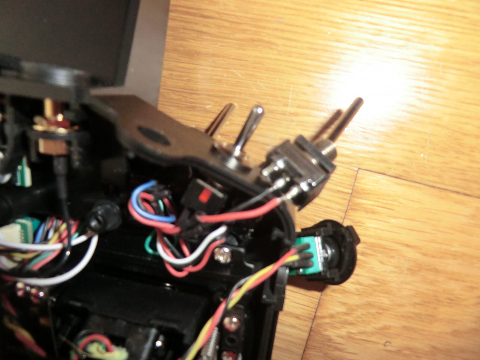

Ik had altijd een verende schakelaar links om het gas te bedienen.
Bij de Tandem zit ie rechts.
Dus even wat gesoldeerd, de 2 standenschakelaar naar rechts en de verende schakelaar naar links.

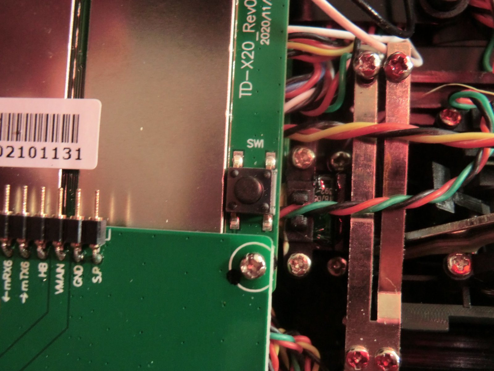

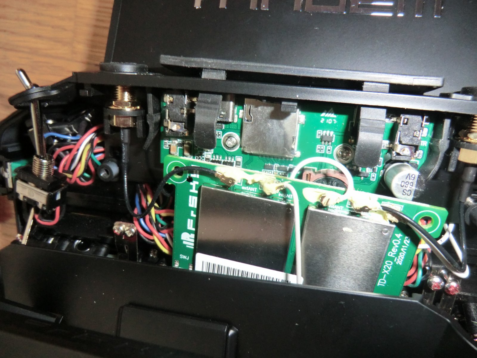

Als je de achterkant van de zender afgeschroefd hebt en hem eraf wil trekken, kijk uit.
Ik had de antenne-aansluiting losgetrokken.
Beetje lullig als je hem in elkaar gezet hebt en je hebt geen bereik.
Dus even dit printje controleren voor je hem in elkaar zet, of de antenne aansluitingen allemaal goed zitten.
Ik heb het even extra geborgd met 5 minuten epoxy.
Dan het omzetten van de schakelaar.
De 2 standen en verende schakelaar hebben beide maar 2 aansluitdraden.
Bij beide schakelaars zit de rode draad boven.
Ik heb het even doorgemeten en het is dan "normally closed".
Let daar op want anders krijg je vervelende dingen met het opstarten van de zender, dan gaat ie zeuren dat een schakelaar niet goed staat.

Iemand vroeg ook nog of de momentcontacten die onderop de zender zitten eventueel ergens anders naartoe gebracht kunnen worden als je de zender in een pult gebruikt.
Ik heb het doorgemeten en je kan de soldeerpunten gebruiken naast de momentcontacten om daar eventueel een draadje aan te maken en dat naar buiten te brengen.
Voordat ik de zender sloot heb ik natuurlijk alles gecontroleerd op werking en de schakelaars staan in ruststand goed, dus geen melding dat een schakelaar verkeerd staat.
