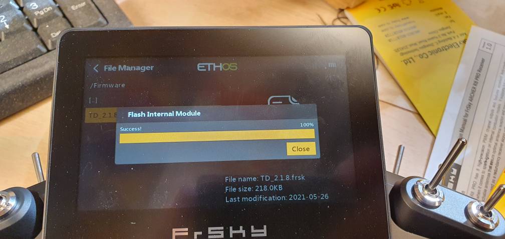

    Versie 1.07 staat op de site van frsky.
    Ik twijfel of ik eraan moet beginnen om te flashen. Ik heb nog nooit een zender of ontvanger geflasht. Weet iemand een goede reden om het te doen? Wat verandert er allemaal?
    Waar moet je op letten en wat moet je vooral niet doen?

    Nu in de begin stadia van versie 1 "altijd" blijven updaten. Veel bugfixes.
    Belangrijker nog is om de interne TD-ISRM module direct naar v2.18 te updaten. Daar zit een heel belangrijke fix in voor EU lbt gebruikers. NIET vliegen zonder die eerst geupdate te hebben.

    Instructies van gj opgevolgd. Nieuwe firmware (1.09) en de interne module geflasht. Ben ik even handig!
    Nu straks vliegen!
