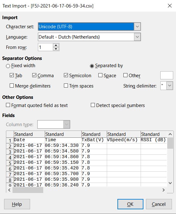

En ik lees de logs uit in excel of Libre Office.
Je moet het scheiden door Tabs, Komma's en punt,komma's.
Anders maakt ie er een zooitje van,

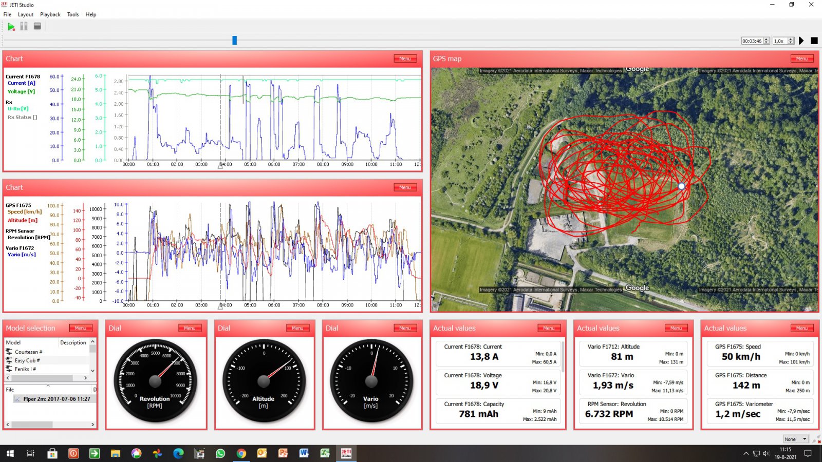

Het door jou zo verafschuwde Jeti heeft een geweldige, vrij beschikbare tool om loggegevens weer te geven met de naam Jeti Studio. Jeti Studio is volkomen vrij in te stellen. Het heeft slecht één nadeel, het werkt alleen met Jeti logfiles. Als je logfiles van een ander zendermerk wil verwerken, dan moet je de log gegevens van de zender "ombouwen" naar de indeling van een Jeti logfile. Op zich is dat niet zo heel ingewikkeld. Een paar jaar geleden heb ik dat als test gedaan door de logfiles in Excel formaat van een Futaba zender om te zetten naar een Jeti logfile en weer te geven in de Jeti studio.
Ik denk dat er genoeg gratis tools zijn om log files te bekijken... je moet alleen even de juiste vinden :)

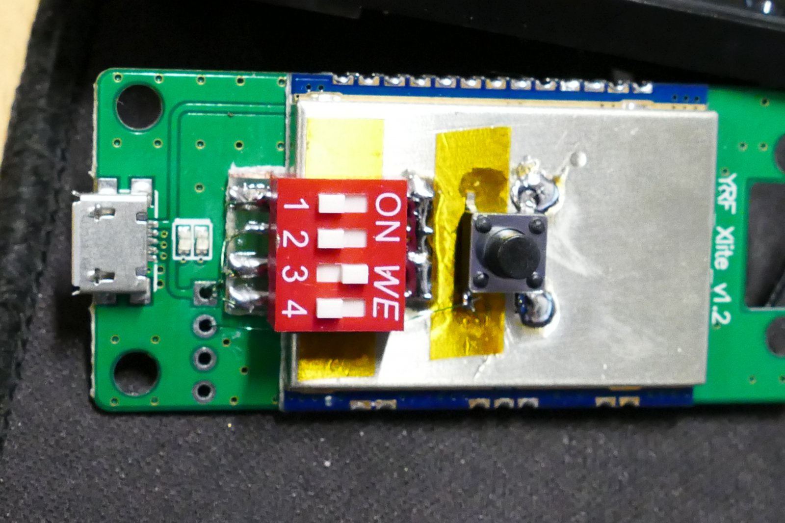

Iets heel anders.
Ik had nog een TREX 250heli met een SFHSS ontvanger, en heb een aantal parkzone modellen met Spektrum DSM protocol.
Die wilde ik toch wel graag bedienen met mijn X20.
Alleen het 4in1 moduul wat ik voor de Xlite heb werkt niet direct met de X20.
Dit omdat de 4in1 module serieel aangestuurd en geprogrammeerd wordt op protocol door OpenTX.
Dit zit nog niet in Ethos.

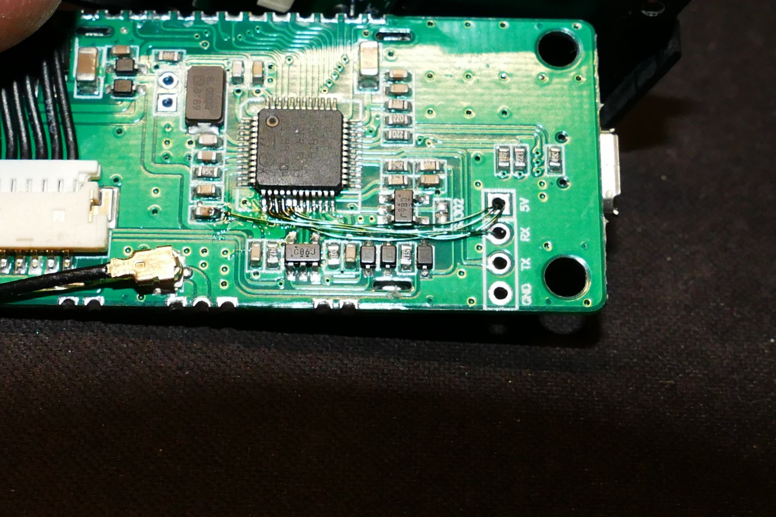

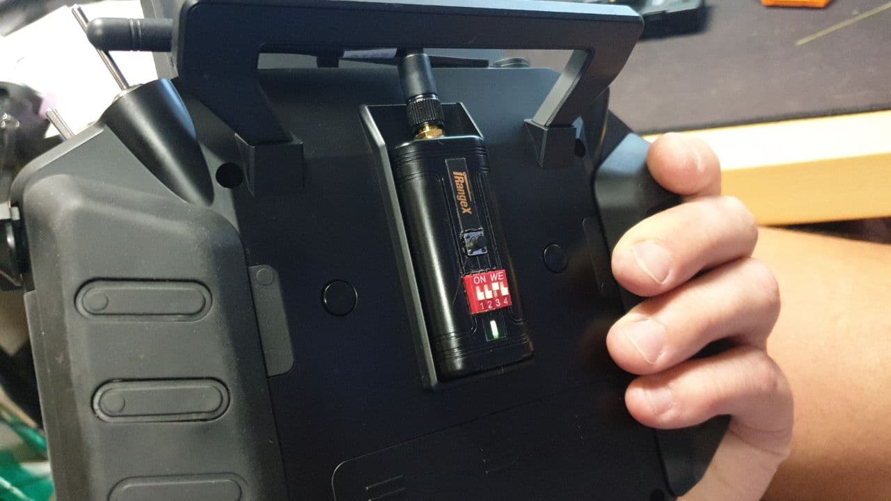

Nu had ik nog een IRX4 Plus module voor mijn X10S liggen die je in PPM mode kan zetten.
Dus ik dacht, het 4in1 design is hardware technisch hetzelfde, en ook de firmware er in is hetzelfde.
Dus alleen de rotary switch en het druk knopje mist.
Het was een priegel werkje omdat ik de ontbrekende spoortjes naar de switch en drukknop direct op de uC moest solderen.
De Rotary even vervangen voor een dipswitch (nu even binair tellen), en een druk knopje geplaatst.. en wat denk je!? het werk! [emoji106]
Ik kan nu weer met mijn kleine toestelletjes spelen :banana:
Bekijk bijlage 451027
Bekijk bijlage 451025
Bekijk bijlage 451026
Zou je mij kunnen vertellen wat en waar ik op de module moet solderen om sfhss protocol te krijgen? Nu heb ik nog veel ontvangers liggen voor klein spul......vastzetten op sfhss is voldoende. Of lukt dit niet?

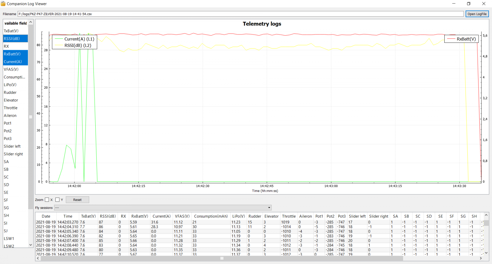

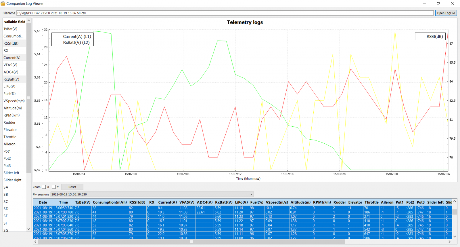

Companion gebruiken voor je telemetrie uit te lezen.
Heb mijn P47 gebruikt om de telemetrie te testen met de Unisens 140 A met XT60 stekker en de Frsky 40A current sensor.

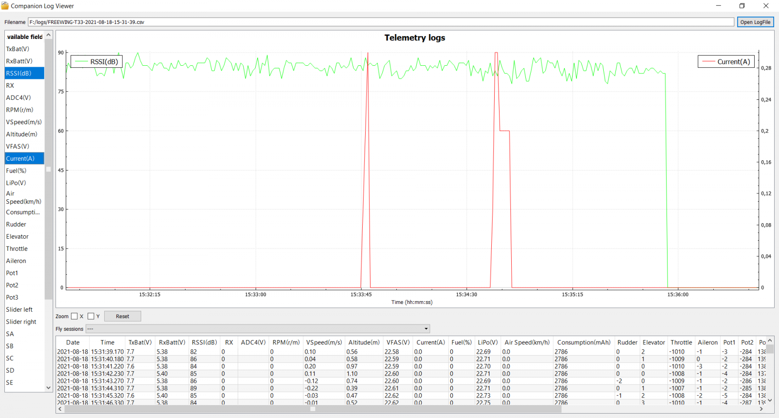

Gelukkig ziet het er hier wel goed uit, waarom bij mijn T33 weet ik ook niet daar zit een unisens 140A met XT90 stekker in , heb bij mijn weten de laatste Fw op beide zitten!
Met de Frsky 40A current sensor
Met de Unisens sensor
Zoals je dus kunt zien werkt dit gewoon en zonder problemen, zijn jullie op de hoogte.

onderstaan van mijn T33 en je ziet dat de current schaal niet klopt.....snap het zelf ook nog niet uitzoeken dus???
Sm modellbau heeft toch dat eigen excel programma om alles uit te lezen?
En kloppen de instellingen in de Unisens wel.
Bij de Unilog moet je aangeven welke sensoren je erop hebt zitten en bij rpm ook of erveen vertraging op zit en hoeveel polen.

Volgens mij is duidelijk dat bij mijn P47 het werkt toch!
