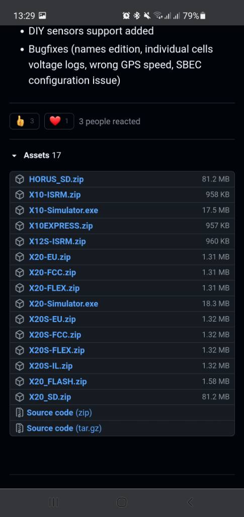

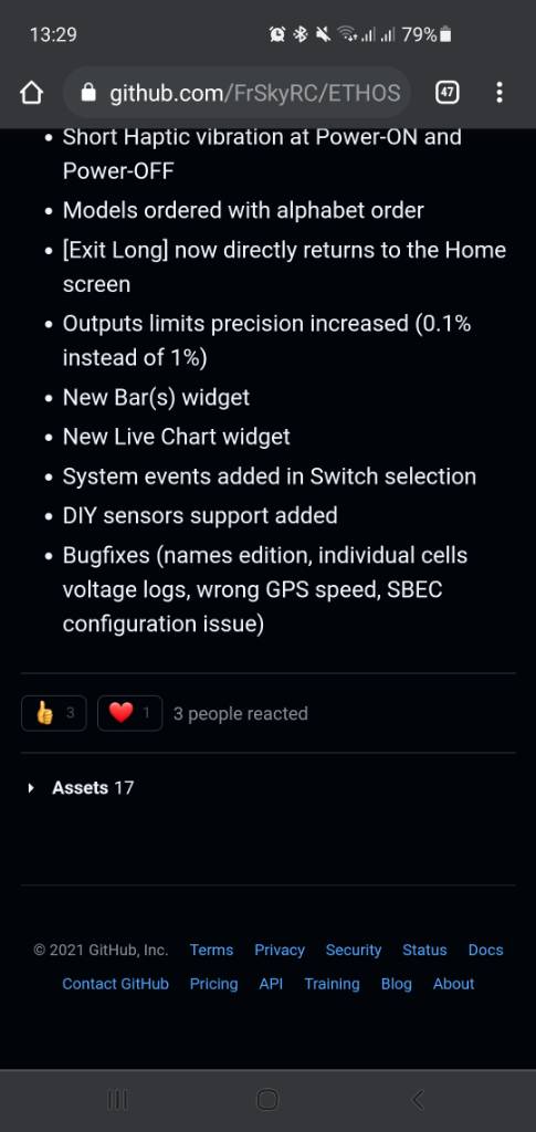

GJ, zou je mij willen vertellen hoe ik dat exact moet doen ? ik heb nog niks in de zender staan. Dus een backup is overbodig denk ik. Welke file moet ik downloaden ?
Staat onder assets....
Daar moet je de firmware voor goede zender downloaden.
-Zender zet je in "bootloader" en sluit je aan op de co.puter met usb....
-Uitgepakte bestand "firmware" zet je gewoon op de usbkaart van de zender. Waar ook logs en models e.d. in staan.....
Dus niet in een map, gewoon alleen op de usb.
-trek de usb kabel eruit....dat begint ie vanzelf te flashen.
Dit is op de telefoon. Lay-out kan verschillen, maar daaronder staan ze..
