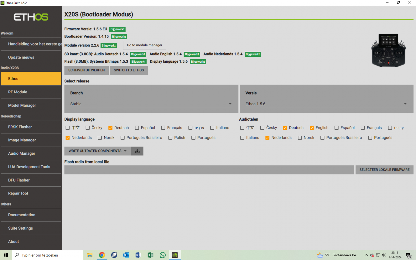

Heeft iemand ervaring met de missende Nederlanstalige AUDIO bestanden met de X20S ?
de Display betanden zijn wel aanweizig.
Bij Ethos Suite zijn ze te selecteren en te downlouwden, maar zie ze in het bestandsmenu niet.
Alleen bij de Engels zijn ze wel aanwezig.

Maar in de Nederlanse map staan alleen systeem bestanden en geen AUDIO bestanden.
Weet jij wie er toevallig Nederlanse bestanden heeft aangemaakt.
