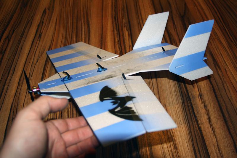

Voor wie nog aan de slag wil: deze is verschaald naar 500 mm spanwijdte. Aan de vorm heb ik bijna niets veranderd.
Hier en daar zijn er wat kleine aanpassingen:
- de romp is achteraan wat minder hoog waardoor ie enkel op de 2 staartvinnen rust.
- de staartvinnen zijn onderaan wat groter zodat het hoogteroer bij 45° uitslag de grond niet raakt
- dat hoogteroer en de rolroeren heb ik wat langer gemaakt (dubbel zo groot) zodat ie wat wendbaarder wordt voor indoor (het vertikale rompdeel wordt daardoor achteraan ook korter wat)
De neus is in verhouding even lang, maar loopt wat breder uit (net zo breed als de ruimte tussen de rolroeren).

Inmiddels heb ik de 70 cm versie geplakt ;-)

Gisterenavond nog snel heveltjes en motorsteuntje gesneden uit 0,6 mm triplex (en zwart gekleurd met eddingstift)

ik vlieg hem met een cf2822 edimax en een 8x4 prop op een 2s 1000 en soms een 3s leuk vliegbeeld maar mag sneller dat kan de bouw zeker aan
