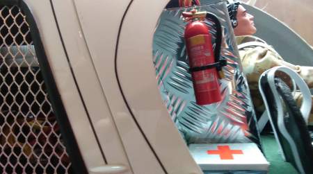

Wat ik trws ook nog was vergeten te vertellen als hobby-tip: Zijn jullie die brandblussers in de beide Hughes cockpits al opgevallen?
Die haal je hier: https://www.conrad.nl/nl/absima-110-brandblusser-2320018-204028.html?sc.queryFromSuggest=true
Je moet 'm nog wel ff zelf van een kleurtje voorzien.
Knap Knap , maar een echte modelbouwer maakt die toch zelf :-))) mijn brandblussertje in de Hughes 500
koste helemaal niks :-)
Stukje van een geplooide 500size tailboom wat depron , blokje balsa beetje schuren , stukje koperbuis en klein stukje draad voor het darmpje , koper schroefje en beetje rode verf , half uurtje werk en klaar voor 0 euro ! En in het verbandkoffertje zit echt verband , ontsmetting e.d.
Ma ik geef toe goed gevonden bij conrad , wist niet dat die zo dingen hebben .
Grtjs Blitske
