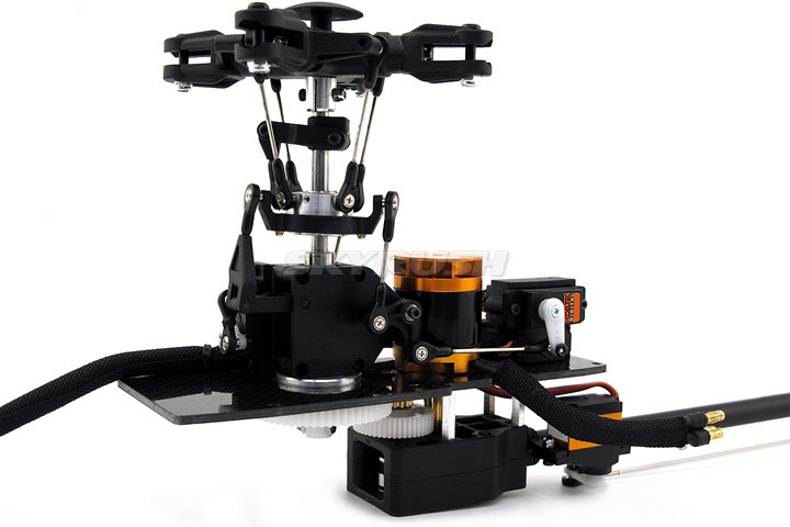

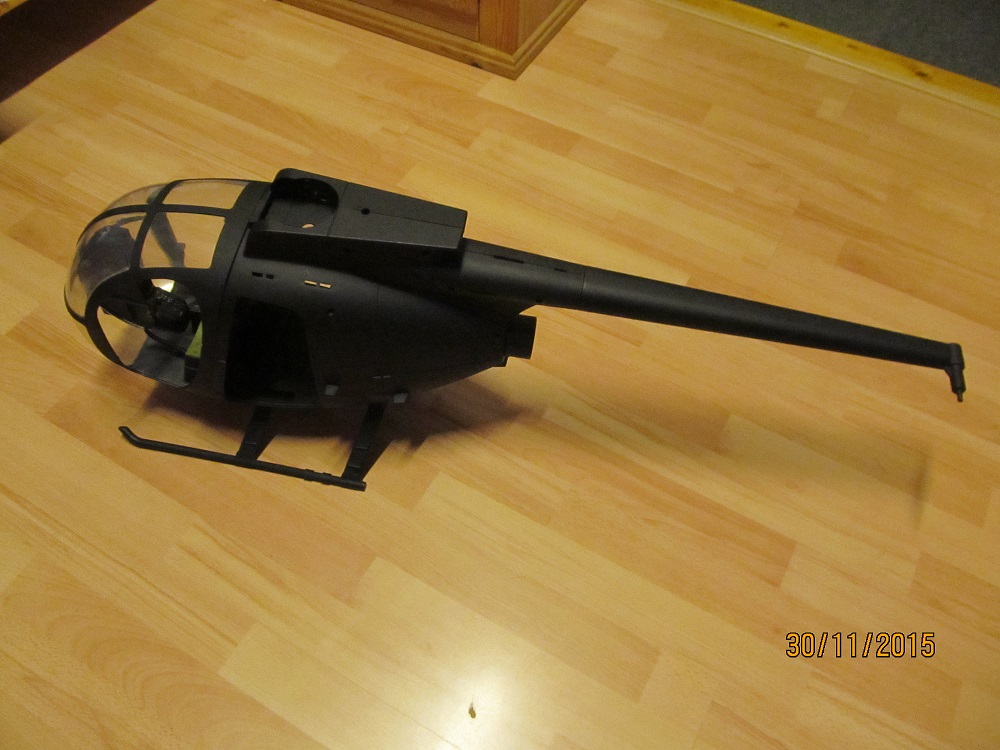

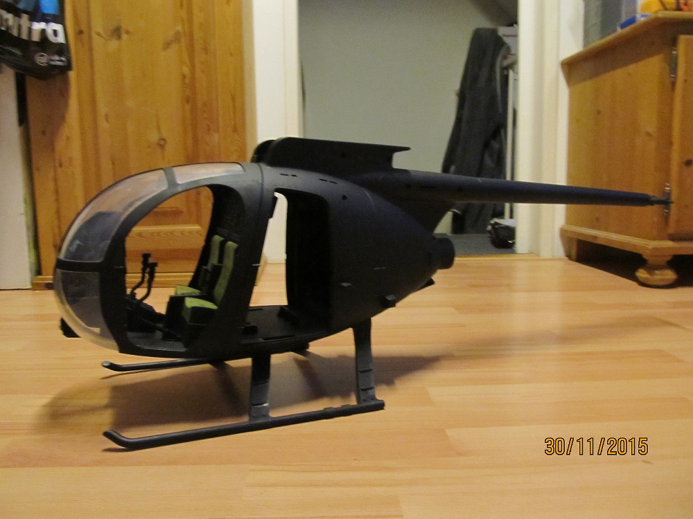

Ik heb namelijk een heel mooie 500 size canopy op de kop weten te tikken maar de staart zit bij deze canopy wel erg hoog.
Ik was van plan dit mechniek te gebruiken maar de staart zit toch wel te laag van dit mechaniek

Hoi Cor, dit model lijkt op een hughes 500 in militaire uitvoering, de OH-6 Cayuse. Ik denk echter dat het niet bedoeld was om een modelheli in te bouwen maar meer als decoratief model onder een plafondventilator. Heb ik al eens op ebay gezien.

Omdat je van een compactor 470 mech uitgaat denk ik dat het een 450- of 500 size heli is? Dan zou je beter een Trex450 of 500 nemen.
Hey Marco, Ja dat klopt. Iemand had deze staan en ik dacht daar kan een best een mechaniekje in. Ik heb de boel open en gemakkelijk zal het niet worden. :) Maar dat dat vind ik juist de uitdaging. per slot heb ik de Graupner bell 47G ook om een HK CMT /Align 500 gefrommeld weten te krijgen:), heb je m'n water landing gezien :).?
Het is wel een gaaf model met aparte schaal cockpit (waar GI Joe en Jane nog in moeten :). Omdat ik weinig ruimte heb moet ik wat en de compacter 470 lijkt de beste oplossing. De heli maten liggen idd rond de 470 en 500 size/
Maar omdat de heli best wat zwaar is zal ik toch met 8 cellen aan de gang moeten denk ik.

Verder jouw laatste foto is wel gaaf kan ik ook nog over nadenken:) Echt een fraaie oplossing is dat.

Inmiddels ben ik er achter dat dit mechaniek wel mooi kan passen maar dat de staart te kort is. EEn 600 mechaniek kan niet en waarschijnlijk ook een 500 niet? wie heeft ideen :)
