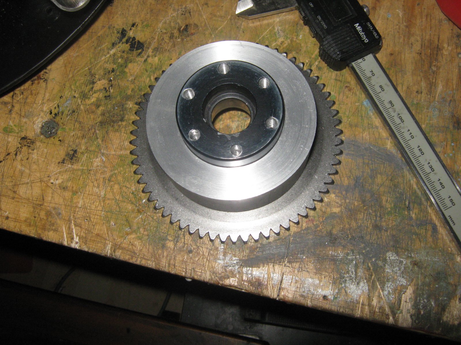

    Draaiwerk: pas maken tandwiel aan de propeller hub.
  4. Dickie
    Dickie Guest
    De starterkrans is zo goed als klaar.

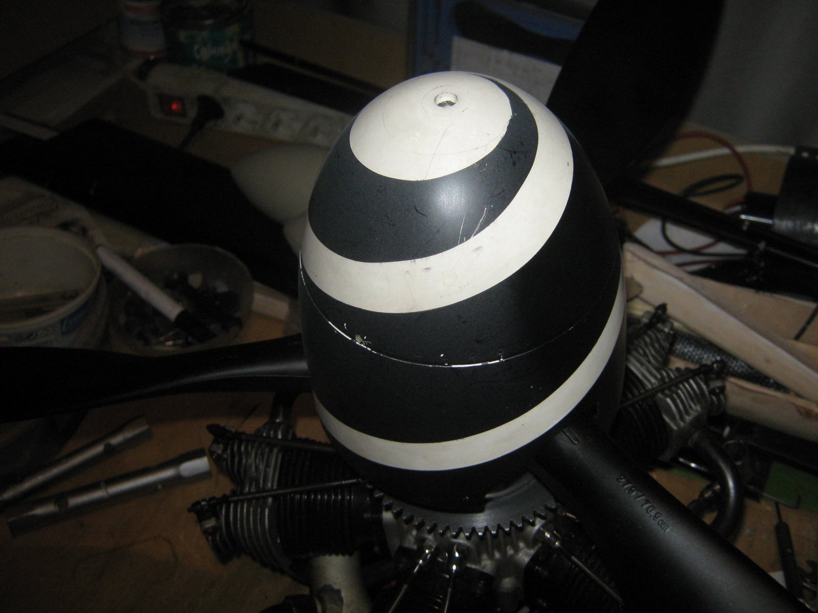

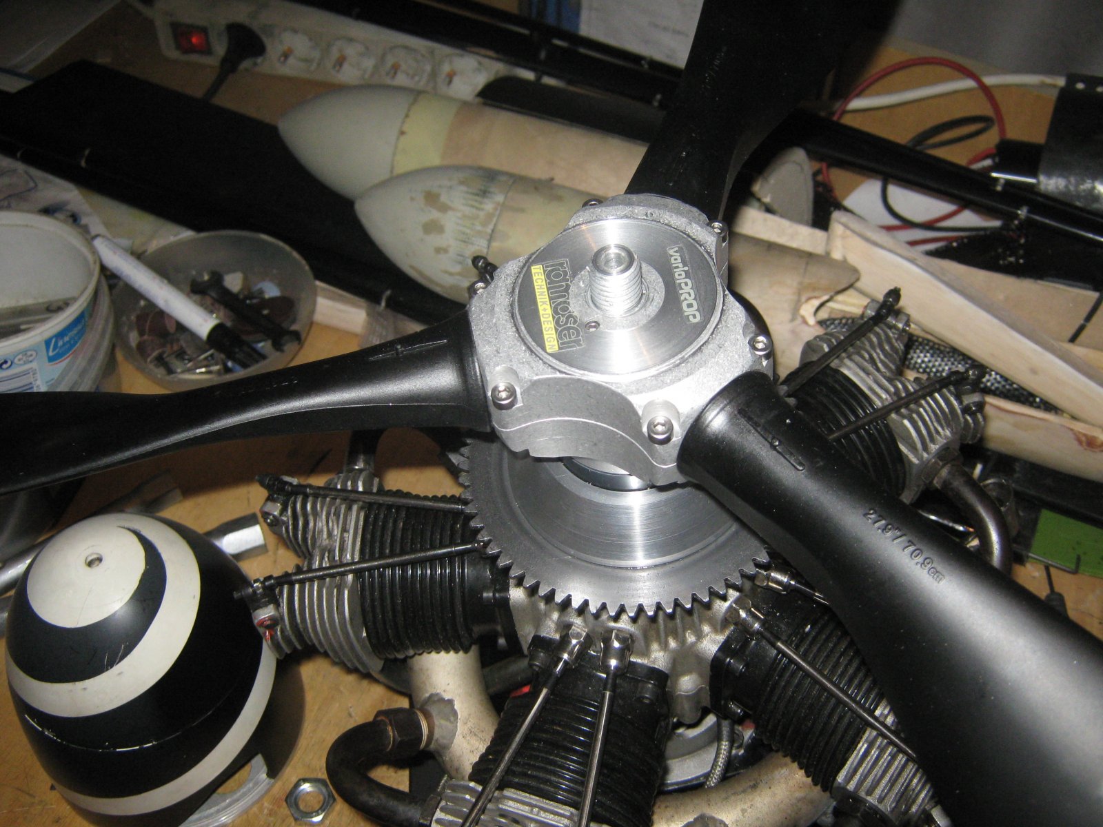

    Starten doet die wel denk ik Ray, hier wat plaatjes van de 3 blad spinner, kwam Leon langsbrengen,
    Doorsnede tandwiel 11 cm en de spinner 13 cm dus het tandwiel verdwijnt geheel achter de spinner.
    de spinner is van epoxy moet nog aangepast worden zodat die strak om de wortel van de prop komt,
    de achter plaat is van aluminium.
    Laatst bewerkt door een moderator: 9 nov 2016

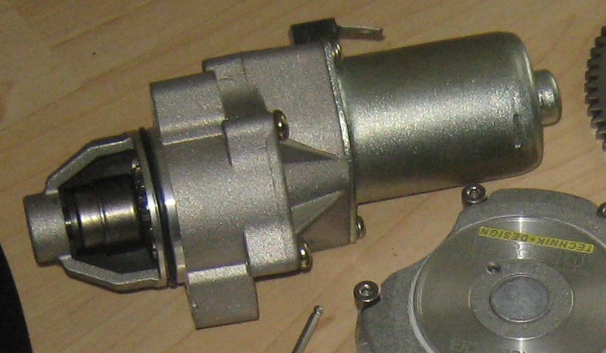

  7. Dickie
    Dickie Guest

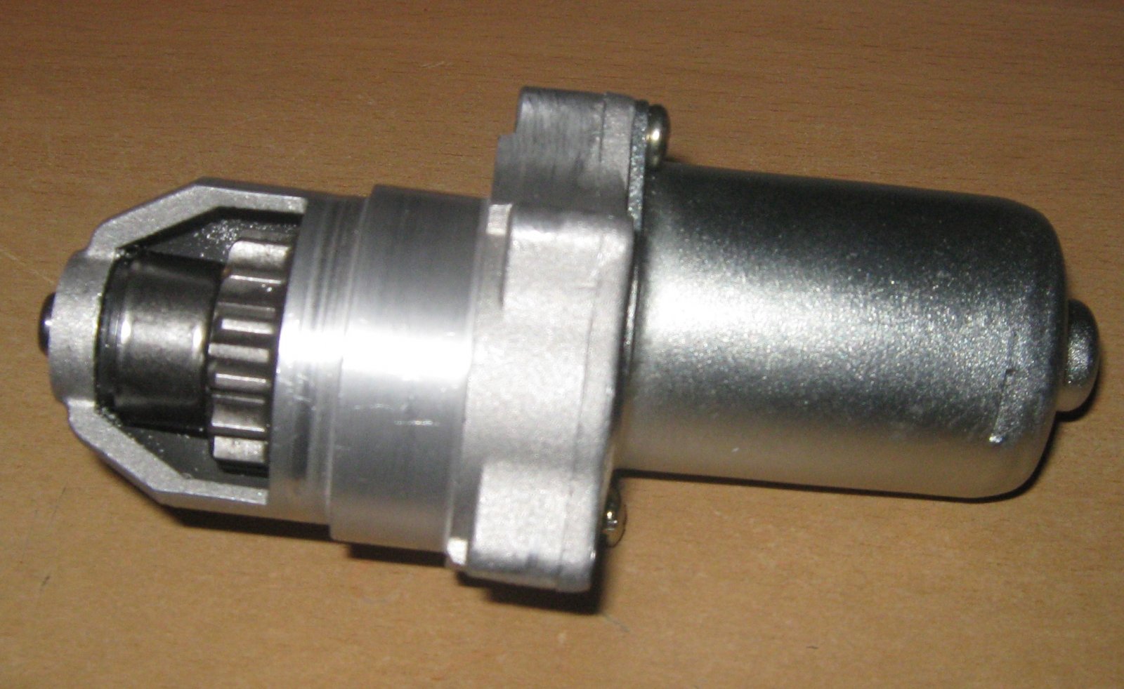

    Vandaag de startmotor ingekort 2 cm er tussen uitgehaald kijk naar de foto,s
    Allemaal snel getypt maar heel veel werk geweest.
    Nu past hij er goed tussen er zat een uitlaat in de weg.
    henky en Berto vinden dit leuk.

    Yes, laat Dick maar schuiven. Wat weegt deze set-up?
    Dickie vindt dit leuk.
  10. Dickie
    Dickie Guest
    Goed gevoel dat er geen vingers in het rond vliegen.
    Ray: Zonder startsysteem 5600gram met elektrostart 6300 gram informatie Vogelzang USA
    Ik kom er nu ook achter dat ze een borstel loze motor gebruiken ,dus weer iets om over na te denken.
    Heb ik weer wat te doen, de gewichten worden allemaal nog uitgewogen.
    http://www.airworld.online.de/Gemei...en/Moki E Starter/Elektrostarter Moki 250.pdf
    Laatst bewerkt door een moderator: 10 nov 2016

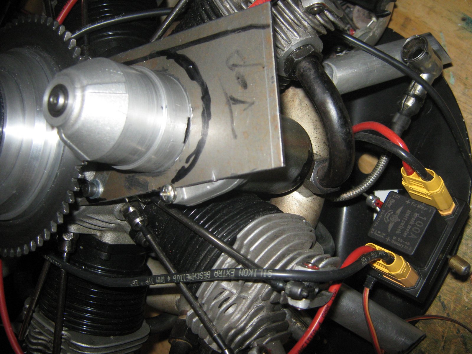

    Wat bezig met een beugel schiet ook weer op nog wat slijpen en lassen,
    dan kan die weer nieuw relais gevonden 100 A met gele stekkers deze schakelt
    zichzelf af na +/- 4 seconde om overbelasting tijdens het starten te voorkomen vanmiddag
    uitgetest werkt goed.
    Dus gewoon via de zender starten, wat een luxe.

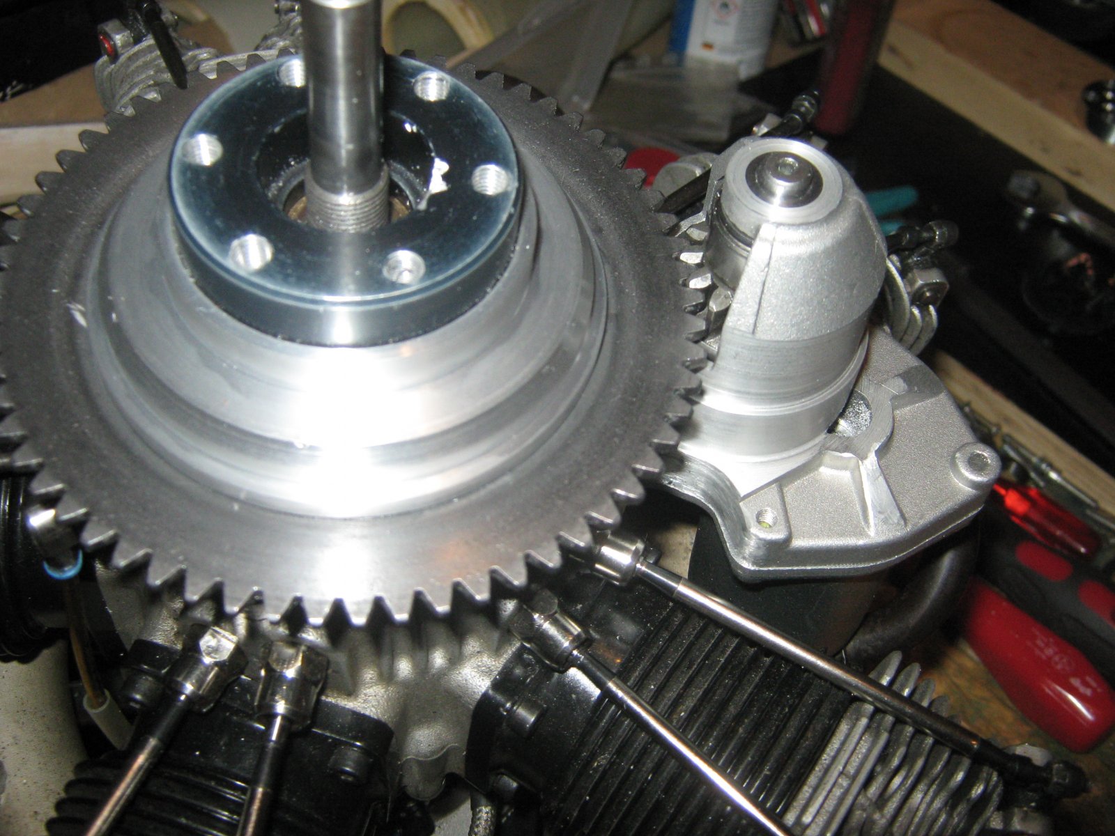

    Blijft je kop van de bendix startmotor nog binnen de spinner?

  16. Dickie
    Dickie Guest
    Komt halverwege buiten de spinner mij stoort het niet, ook niet omdat het aan de onderkant zit en een matzwarte
    kleur krijgt en omgeven is door een motorkap als er nog een ventilator opkomt dan zie je het helemaal niet.
