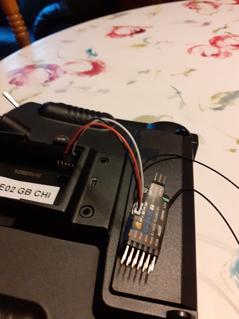

Je moet even een kabeltje maken zoals afgebeeld.

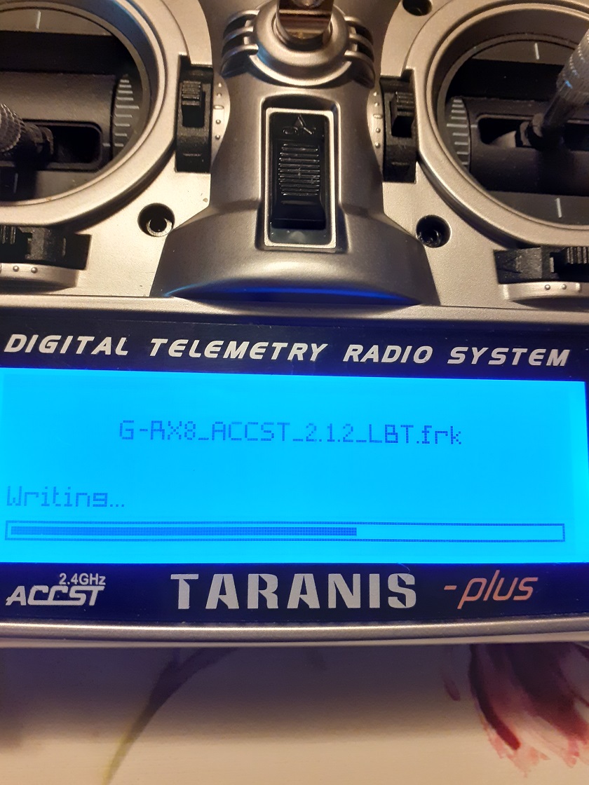

Dan kan je van de website van FrSky de firmware downloaden.
www.frsky-rc.com
Even je ontvanger opzoeken en dan naar de pagina met downloads.
Daar het bestand voor LBT downloaden en dit op de SD kaart in de folder firmware in je zender zetten.
Dan volgens mij lang de menu knop ingedrukt houden om in het radio menu te komen. Met de page knop bladeren naar SD kaart en de folder firmware. In de folder het juiste bestand opzoeken en als je dan op enter drukt verschijnt er een selectiemenu. Dan kiezen voor flash external device.
Wat betreft het kabeltje. Even opletten, het is een female to female servo kabeltje, maar aan de zenderzijde is de lokatie van de plus en min draad omgedraaid. Op de ontvanger sluit je de programmeerkabel aan op de S.port
Kabeltje dat bij de G-RX8 word geleverd is een S/port, om te verbinden met de censor (3 pin servo female stekker)
Dat heb je duidelijk in beeld gebracht , even de + en - verwisselen en ik kan aan de slag

Het flashen is gelukt , maar nog altijd geen binden, ik ga de zender ook upgraden, want ik denk dat deze zender misschien lang in stock lag.

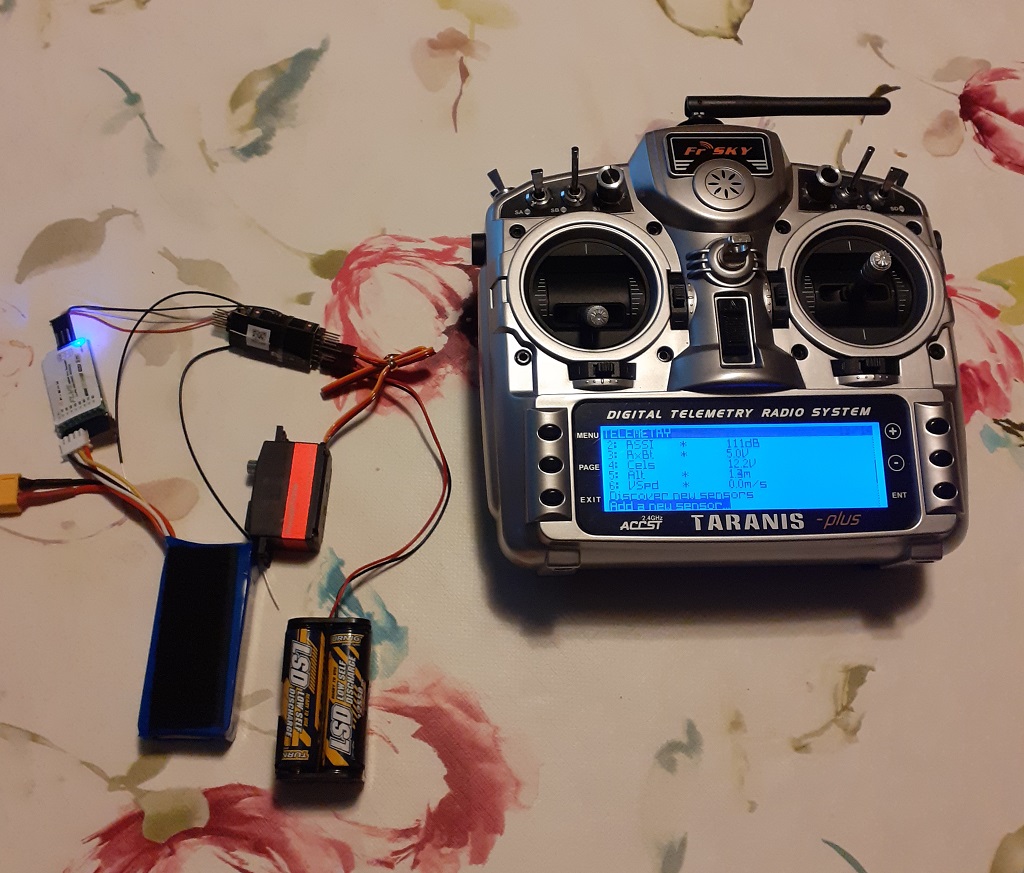

Binden zonder probleem. + - van kabeltje terug omgewisseld want heb deze nodig om aansluiten spanning telemetrie
Telemetrie werkt ook, volgens de hoogtemeter is mijn tafel al 1.3 m gestegen tijdens het testen :D
Nu nog het geluid van de vario hoorbaar maken staat ingesteld min 700 Hz max 2500 Hz
Gevoeligheid is 3 m/sec ( gaat niet lager ? ) of is die gevoeligheid min/max gelijk aan 700/2500Hz

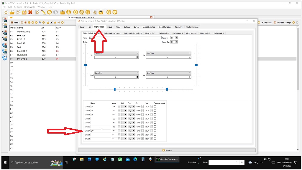

Ik ben op zoek hoe je in companion de GV ( global variabelen ) kan aan passen, je kan het in de simmulator en testen maar je kan het niet saven ?
