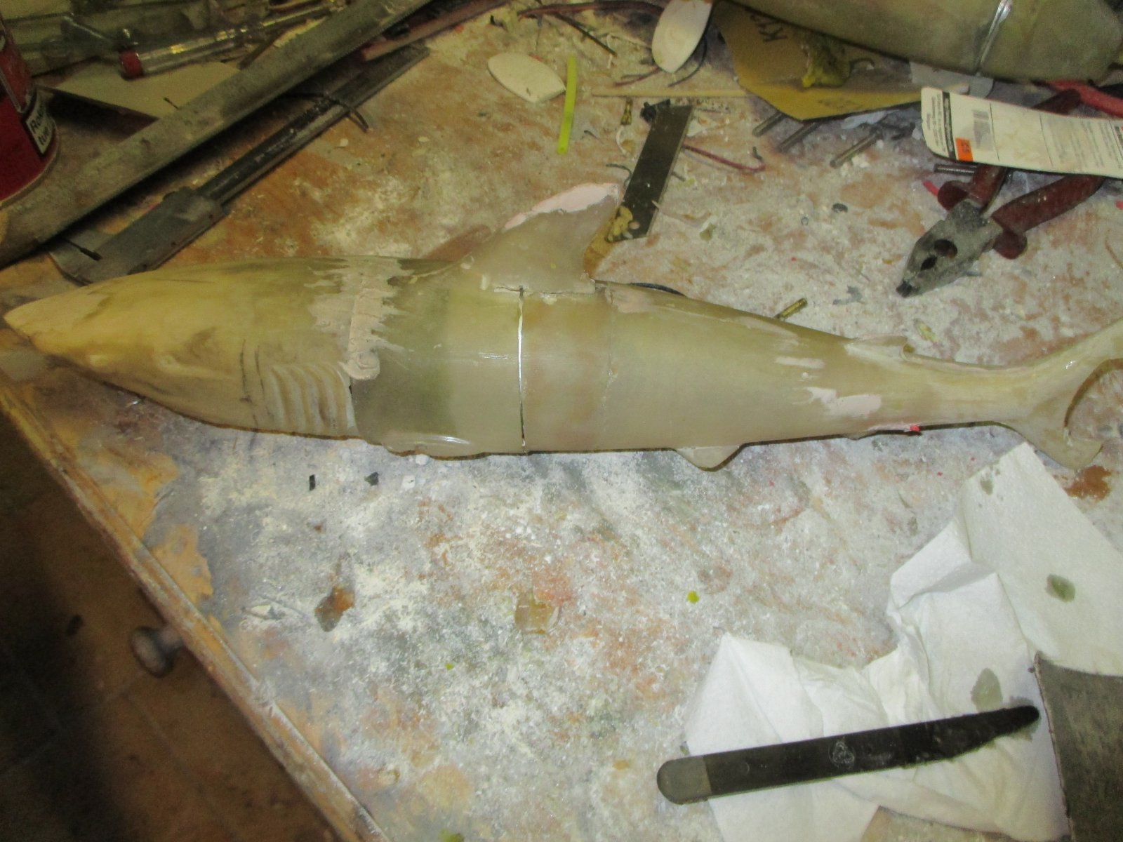

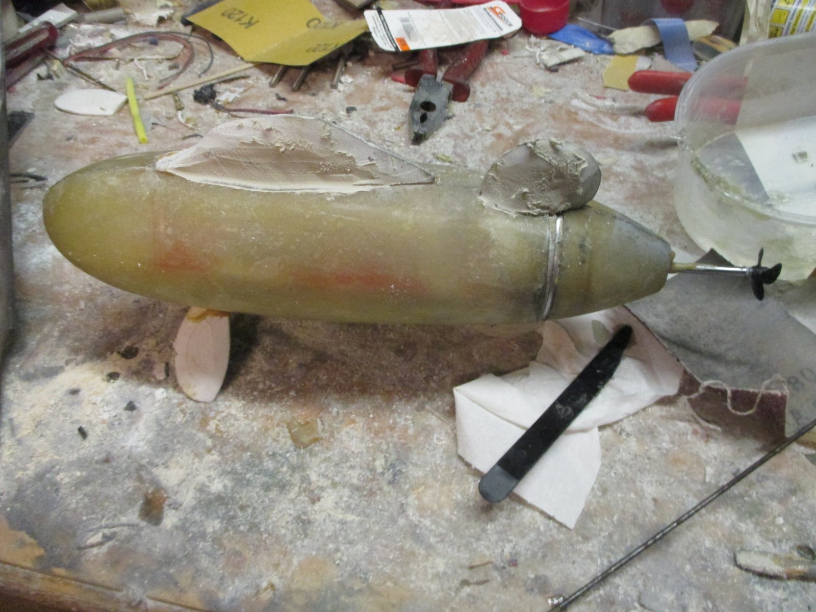

de ruwbouw van de clown vis .de as moet nog bekleed worden en van daar uit hetzelfde als met de koffer vis de zaak bekleden .de andere is een haa waar de sluiting nu juist onder de rug vin zit .ik moet nog kijken of deze niet te zwaar is daar op die plaats .indien juist van gewicht een hele verbetering om de vis open te doen .

er worden van de vissen geen mallen gemaakt ze zijn dus allemaal een voor een opgebouwd rond dezelfde romp
dus da zeepaaard gaat een enorme uitdaging worden om dat goed te krijgen
