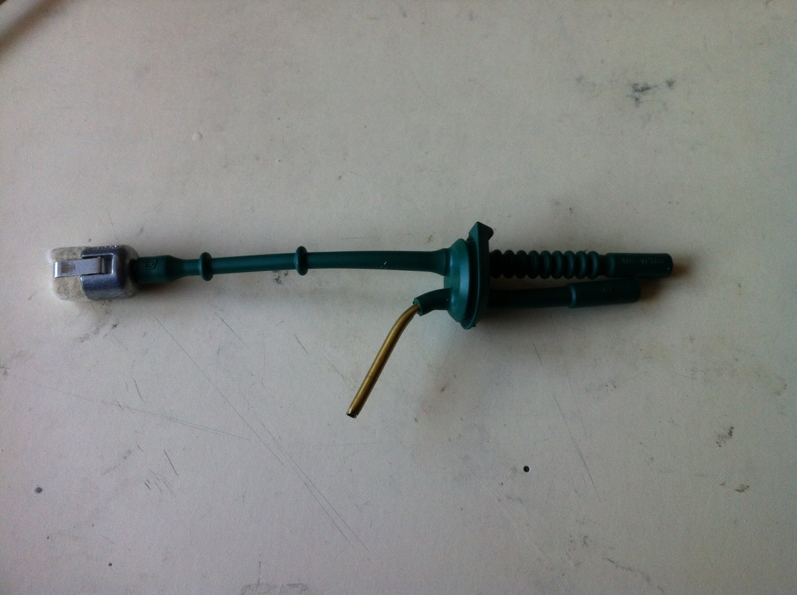

Overigens zonder tankdruk met de ontluchting boven in de tank dicht en een extra ontluchting naar de bodem van de tank die wel open is
