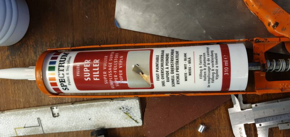

Eerst verlijm ik de stroken alleen aan de spanten met medium ca. Daarna maak ik het balsa vochtig en vul de kieren met alabastine super alles vuller (licht met bruin deksel). Dan schuren en na het schuren van binnenuit laat ik wat ca over de verbindingen lopen.
Ik zou nog wel eens een lijm willen vinden die makkelijk schuurbaar is.
Mvg,
Bart

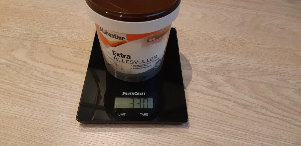

Light vuller van de Action, lijkt en schuurd als balsa. Tevens een stuk lichter als A.b. vuller en een stuk goedkoper.
Mvg,
Bart
Nog lichter als alabastine vuller? ik ga het eens proberen, bedankt voor de tip :)

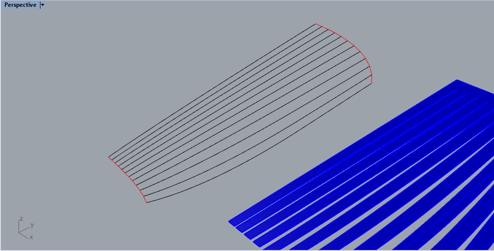

Enige wat ik me afvraag. In de video zie je strip planks die niet tot aan de raamzijde komen. Maar het daadwerkelijk eindproduct heeft ze wel aan de raamzijde gekoppeld. Hoe heb je dit opgelost, of is dat het geheim van de smid?
Zie @ 5:45 in de film. Er zijn 2 lijnen die niet tot aan de linkerzijde komen
Bedankt hoeby ,
Ik heb even vluchtig een aantal rails getekend om het process te verduidelijken. Het originele bestand heb waar je deze rails kunt zien heb ik helaas neit meer.
Het is natuurlijk de bedoeling om het surface zo te splitten dat alle lijnen mooi doorlopen. Zie afbeelding.
De truck voor een goed resultaat is dat je de uiteindelijke uitslag schaald in 1 dimensie. Om van de vlakken met dubbele kromming vlakken met enkele kromming te maken verbind je de curves aan het einde met een rechte curve. Deze curve is natuurlijk een fractie minder lang dan de originele curve. Helemaal aan het einde van het process als de uitslag gereed is ga je deze schalen in de breedte. Dus je meet eerst de totale lengte van de originele kromme curves en schaalt nu de uitslag naar deze maat.
Hoop dat het een beetje duidelijk is zo, anders maak ik er nog eens een filmpje van.
Mvg,
Bart
