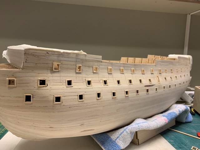

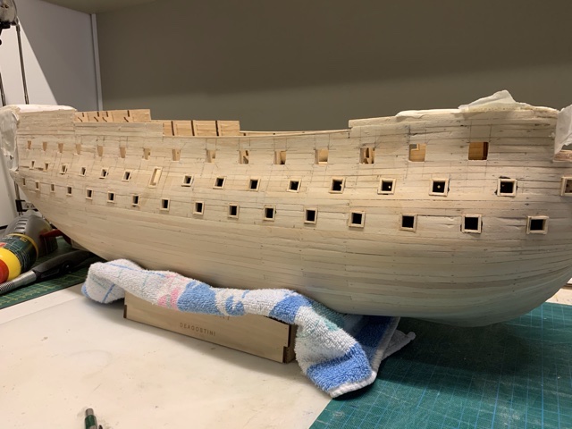

Maar tussen al dat denkwerk door ook nog even wat kozijntjes in de romp geplaatst, Bakboord is inmiddels helemaal gereed:
Edit 28-10: nu wel de juiste foto van BakBoord toegevoegd.....
Dus er is nog genoeg te doen, nadenken, nog zo’n 15 kozijnen maken, in de romp lijmen, etc etc.....

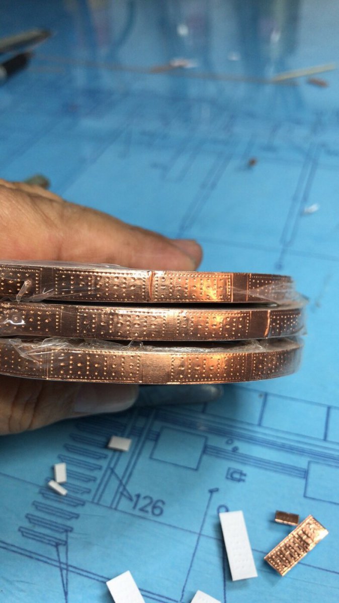

Koperen plaatjes zijn inderdaad wel wat aan de prijs als je ze los moet kopen, ik kan je wel helpen met een berg van die plaatjes, mocht je dat willen. Ik denk dat ik er nog wel meer als 2000 heb liggen...

Heinrich bedankt voor het meedenken, die strips zien er ook wel aardig uit, maar het is inmiddels al achterhaald, zoals je kunt lezen in een paar posts terug heeft @pietsan mij een aanbod gedaan, na intensief contact met Piet hierover zal ik een keer afreizen richting dat wonderschone Hulst om de plaatjes te gaan ophalen.

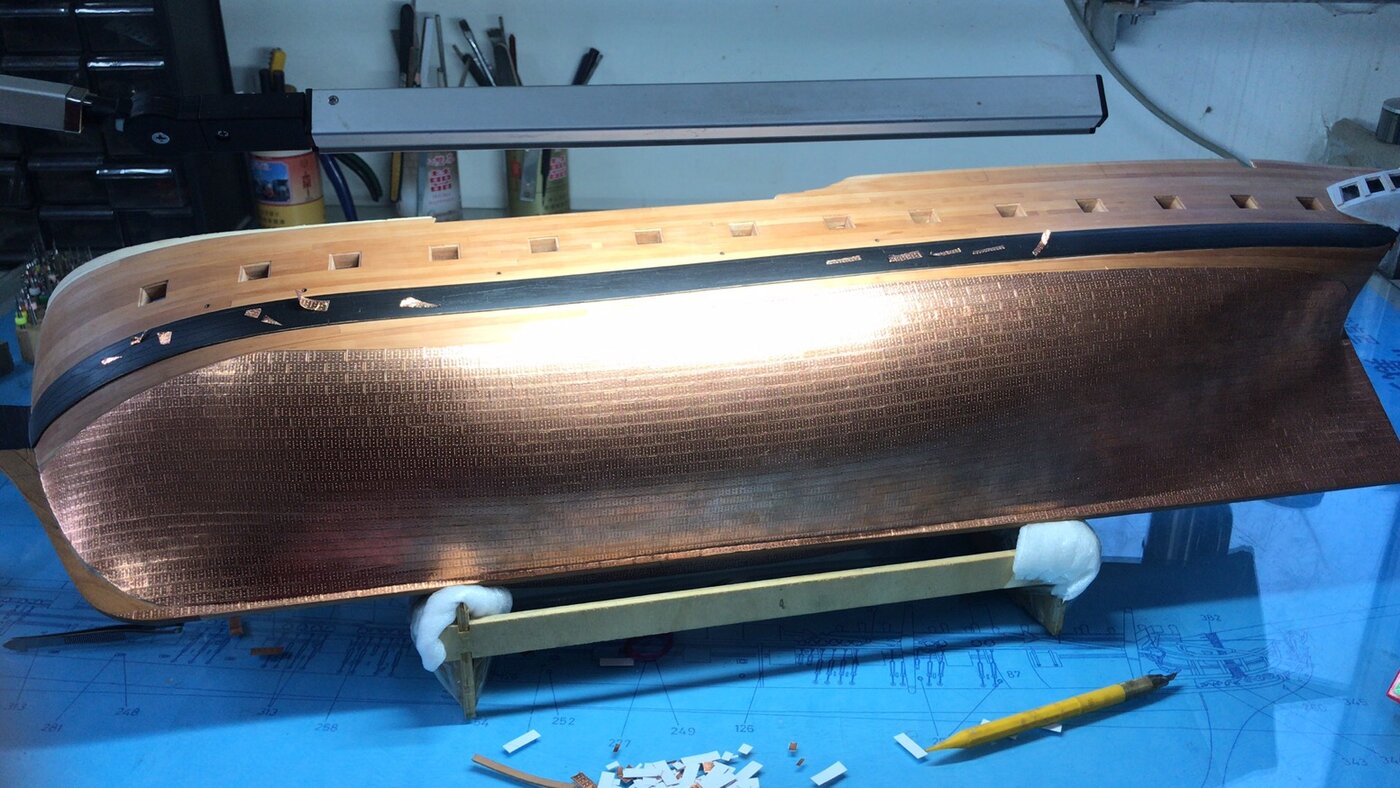

Dank je Eduard, en heb je nog wat tips voor mij voor het bekoperen?? yep de kogel is door de kerk, de bouwtijd van deze Vic word drastisch verlengt, hij word onder water met koper bekleed....
Piet, nogmaals bedankt en tot gauw......:thumbsup::thumbsup:
Tips voor het bekoperen?
- zet de waterlijn uit in het midden, van de voormast tot de bezaanmast;
- naar de boeg en naar het hek verhoog je de lijn tot 2 mm aan de uiteinden.;
- bevestig een geleidelat aan de bovenkant van de uitgezette lijn;
- plaats het eerste plaatje in het midden tegen de waterlijn;
- plaats naar voor en naar achter telkens 10 plaatjes;
- plaats in halfverband op de rij eronder nu 20 plaatjes;
- doe zo verder tot je 7 rijen hebt, 3 rijen een half plaatje korter dan de vorige rij, en daarna 3 rijen telkens een half plaatje langer dan de vorige rij;
- neem een 2e geleidelat en plaats die in het midden tegen de reeds geplaatste plaatjes;
- buig vooraan de lat omhoog tot ze de waterlijn snijdt in de hoek van de romp en de boeg;
- leg langs de geleidelat de plaatjes naar voor tot je helemaal aan de boeg uitkomt, de laatste plaatjes ga je aan de bovenkant schuin moeten afsnijden om mooi tegen de waterlijn te komen;
- leg verder de plaatjes, nu op de 2e rij van onder te tellen, en doe zo voort (met de 3e tot 7e rij) tot het ganse bovenste gedeelte gevuld is;
- naar achter kan je gewoon met de bovenste rij de waterlijn volgen, behalve als helemaal achteraan de plaatjes mooier liggen als je ook die een beetje afschuint aan de bovenkant om de waterlijn niet te overschrijden:
- ook naar achter tot de 7 rijen vol maken;
- plaats nu onder deze 7 rijen 5 bijkomende rijen, van aan de boeg tot aan het hek;
hierna beginnen we tegen de kiel
- leg een eerste rij tegen de kiel, normaal wordt de valse kiel, als je die aanbrengt, niet bekoperd;
- leg nu een eerste rij over de ganse lengte op de zandstrook ( onderste plank van de rompbeplanking);
- snij het voorste plaatje op maat zodat het mooi tegen de boeg aankomt;
- leg rij voor rij naar boven toe;
- op een gegeven moment zullen de voorste plaatjes tegen de onderste van de reeds gelegde 12 bovenste rijen aan komen, snij het plaatje dan bij dat het de reeds gelegde banden niet overlapt.
Bij mij kwam in het midden de bovenste rij van de onderste band perfect tegen de onderste rij van de bovenste band.
Je kan dit best eens controleren voor je aan de onderste band begint.
Komt het niet uit, herhaal dan de stappen 4 tot 7 van de bovenste band, meer ga verder tot je het laatste plaatje op volle breedte kan plaatsen, dit is dan de positie van de onderste volle rij. Daaronder werk je dan met op passende breedte gesneden plaatjes.
Eitje, niet? :)
PS, zo lopen de koperbanen op de HMS Victory, dit is niet noodzakelijk zo bij andere schepen.
PPS, de achterzijde van de plaatjes 1 voor 1 lichtjes opschuren (met schuurpapier of een veiltje, en kleven met een klein drupje, niet te dunne secondenlijm.
PPPS, bovenstaande uiteenzetting is maar een suggestie natuurlijk, iedereen doet het zoals hij het wil.

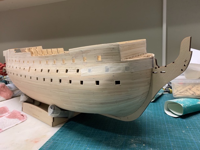

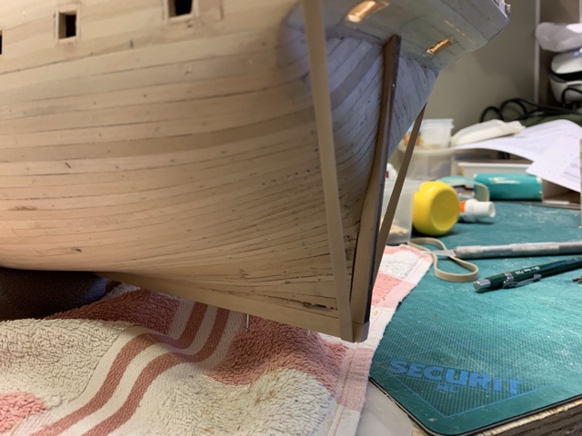

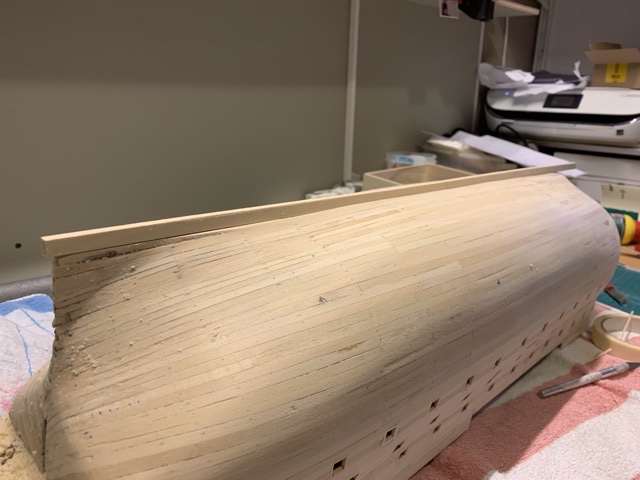

Goed, verders iedereen ook weer bedankt, maar we gaan weer verder, schuren, schuren, en nog meer schuren dus, maar uiteindelijk staat hij mooi glad te schitteren. Omdraaien die handel en de twee kieldelen passend gemaakt:
Gevolgd door de achter- en voorsteven:

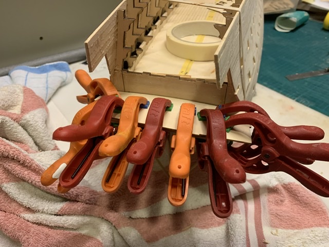

Nadat alles goed paste lijm erop en plakken die handel:

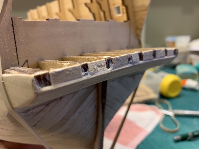

Tussen de heksteunen moest volgens de BB geplamuurd worden, maar met wat resthout en wat witte houtlijm kom je ook een heel eind:
Na nog wat passen en meten kon uit eindelijk het onderste dek op de steunen gelijmd worden:

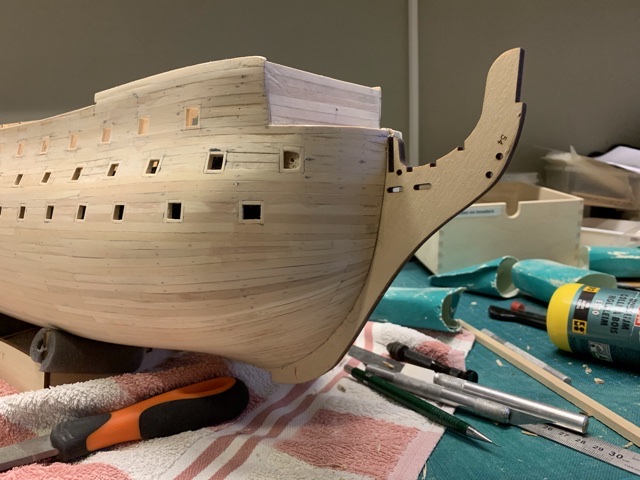

En dan kijk je nog eens goed, en wat blijkt.... hij begint al op een schip te lijken zo:
Alles kan nu lekker drogen, zodat we morgen weer verder kunnen met de spiegel......
