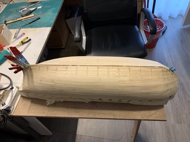

Hij is helemaal dicht.........
Na een volle maand van meten, snijden, schuren, nog meer meten.....etc, plakken en nagelen is het zover het laatste plankie zit erop. :yes:
Morgen de laatste nageltjes verwijderen en dan kan ik gaan happen... stof dus, want nu moet hij helemaal geschuurd gaan worden......
Dus dat zien we de volgende keer wel weer,
Gr Koos

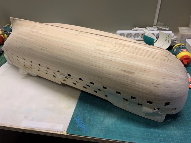

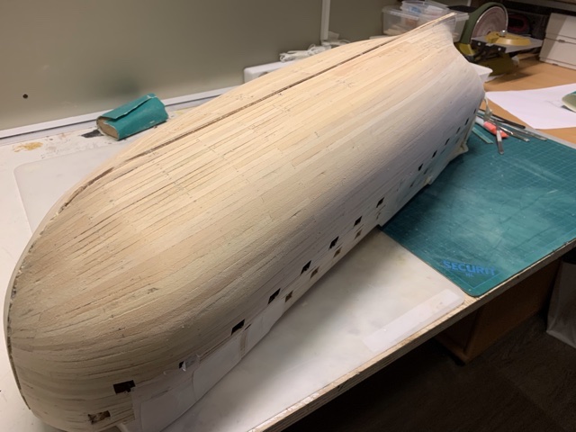

En schuur met de hand en niet met die schuurschijf........
Nee hoor Sjors gewoon met de hand dus, als eerste de onderkant met wat groffer schuurpapier, dit uiteraard aan beide zijden:
Op zich zijn de grootste oneffenheden na deze eerste “groffe” beurt nu al weg....
Het nadeel met zoiets binnenshuis is dat het zo’n rommel oplevert (psssst niet tegen mij ega vertellen hoor....), maar na een half uur poetsen en stofzuigen zie je daar geen bal meer van, hoop ik...maar dat weet ze mij morgen wel te vertellen :oops::oops:

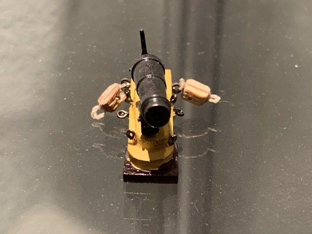

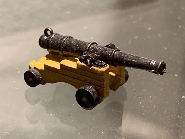

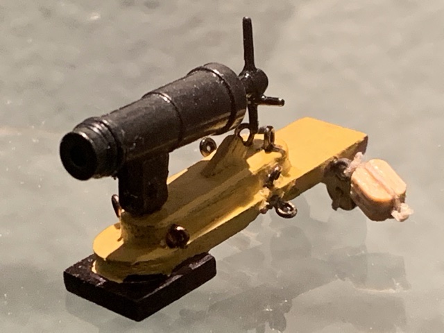

Ik heb de laatste tijd tussen het planken lijmen door nog wat friemelwerk verricht aan een kanon en een caronade:
Vind het niet onaardig al zeg ik het zelf, maar wat ik wel uit de toon vind vallen zijn de blokken, vind ze zelf nogal aan de grote kant, dus graag de mening met een voorgestelde grootte van de Victory kenners.....
Uiteraard zijn de nu gebruikte blokken deze die bij de kit zaten 5mm lang en 3mm dik.....
Gr Koos
Mooie details Koos. Wat betreft van de blokken hoor ik ook graag van de kenners aangezien ze inderdaad best groot ogen. Wat doet het lusje aan de onderkant van het blok?

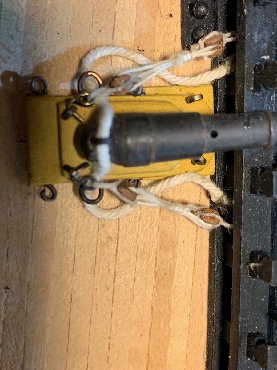

Hallo Koos,
Ik heb bij Hans de authentieke blokken besteld van 2,5 mm hieronder een foto zoals het geworden is
Volgens Longridge (The anatomy of Nelson's ships) zijn de blokken 9".
Dus 9x25,4/84 geeft de lengte van de te gebruiken blokken=2,7 mm
Geen wonder dat de voorgeschreven blokken van 5 mm wat groot ogen :)
