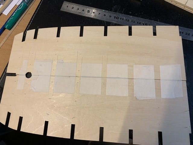

Als eerste de onderkant van het onderste gun deck beplakt met tape:
Ter plaatse van de spanten is deze later weggesneden voor de verlijming...
En bovenop de lijn van de spanten afgetekend:

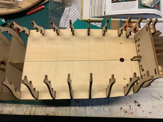

Uiteraard waren deze twee dekdelen vooraf reeds passend gemaakt:

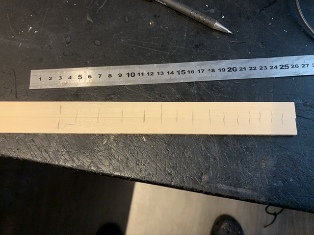

Tussen de uitstekende lippen van de spanten en het dek worden verticale latten geplaatst die op diverse plaatsen aan de achterzijde ongezaagd werden om zodoende de ronding te kunnen maken:
Hier worden later de onderste insteek kanons in gestoken....

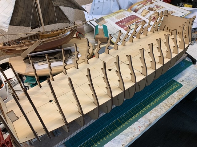

Uiteindelijk werd dit ook zo met de achterste helft gedaan:
Alles staat nog dry- fit

hier zien we dat de tape is weggesneden ter plaatse van de spanten:
En op de spant- lijnen zijn de gaatjes reeds voorgeboord voor de nageltjes.....

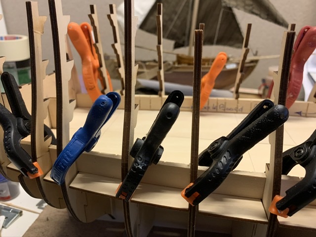

Nu konden de verticale dekbalken op het dek en tegen de spanten verlijmd worden....
De eerste zitten erop....
En weer door:
En na het drogen en verwijderen van de klemmen is dit het resultaat:
