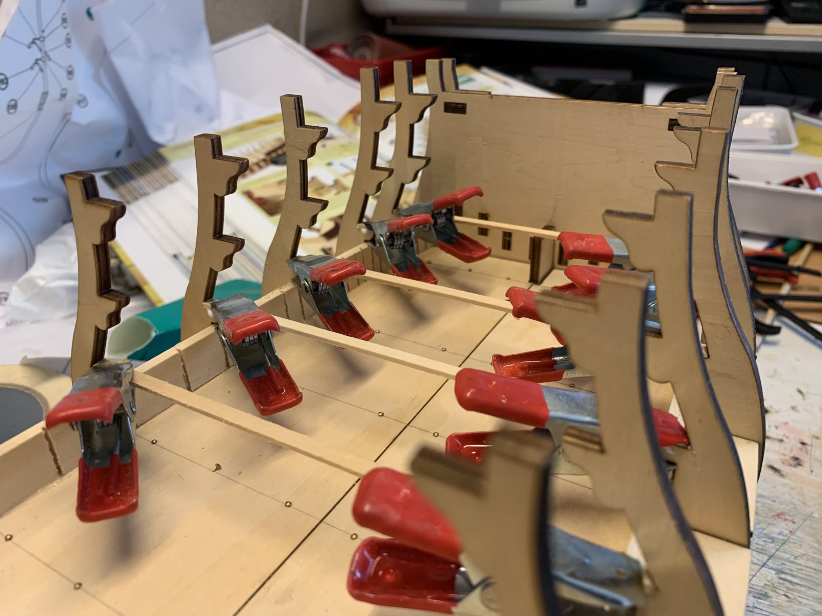

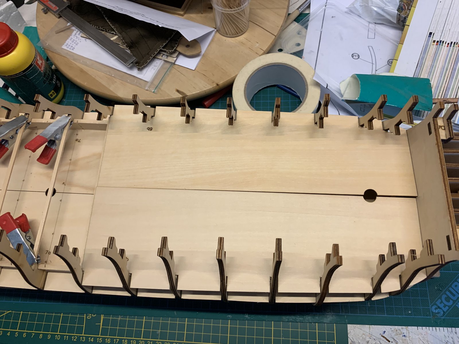

Een verdieping hoger dus, het middelste batterij dek, eerst het op maat maken en verlijmen van de dekdragers:
Gevolgd door het op maat maken van de vier dekdelen (op sommige plaatsten moesten de sparingen iets vergroot worden):

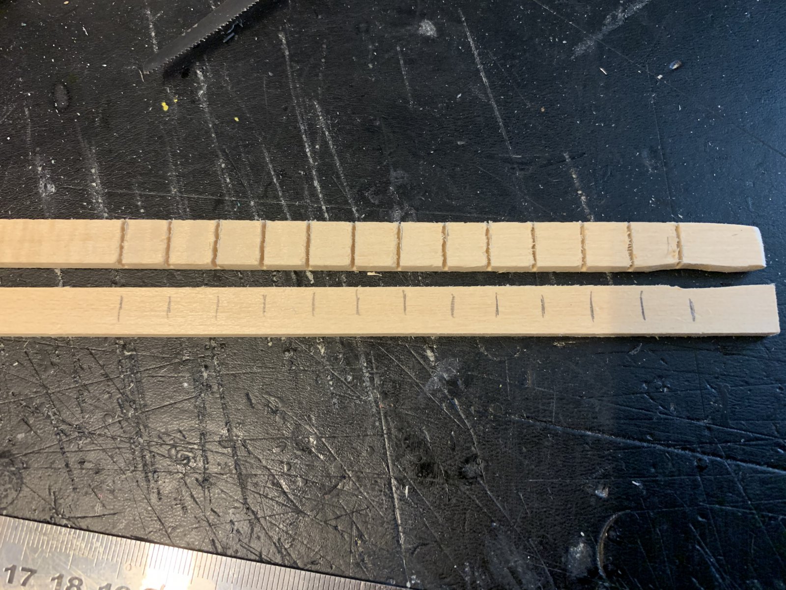

En de hierop komende verticale dekbalken, deze werden ook weer ingezaagd om de kromming te kunnen maken:
Waarna ze op het dek onder de nokken geklemd werden:
En uiteindelijk nadat alles zo passend gemaakt was konden de dekdelen op de balken gelijmd worden:

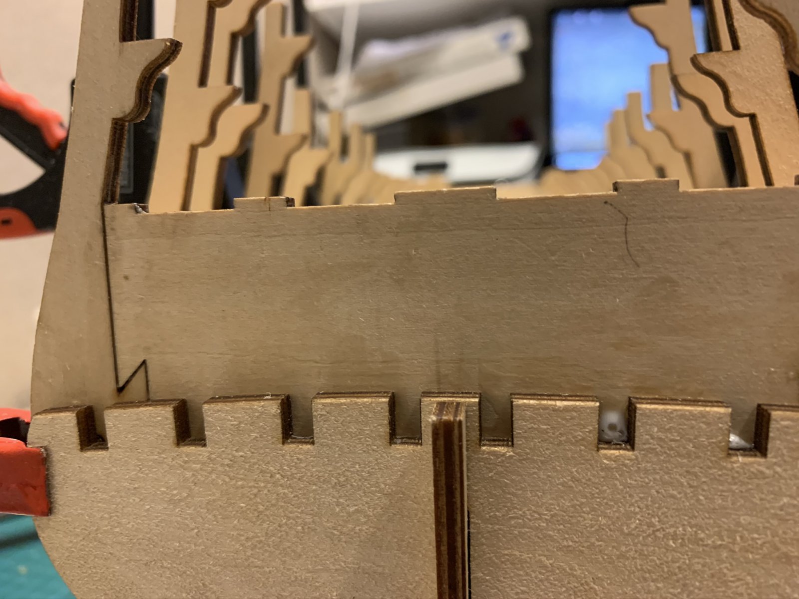

Terwijl de twee voorste dekdelen lagen te drogen werd er op de achterste dekdelen beplanking en de nagels getekent:
Dit is ter plaatse van de zij ingangen in de romp, waar je straks naar binnen kunt kijken......
Nadat deze met een laagje lak geschilderd en droog was konden ook deze twee delen op hun plaats gelijmd worden:

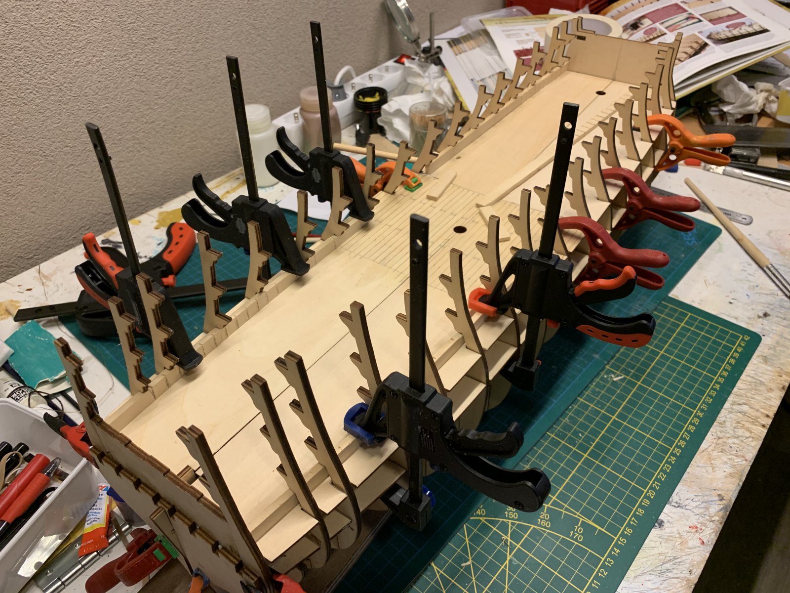

Deze kon ik mooi klemmen met de verticale latten (die later nog verlijmd worden) en alles kan drogen.......

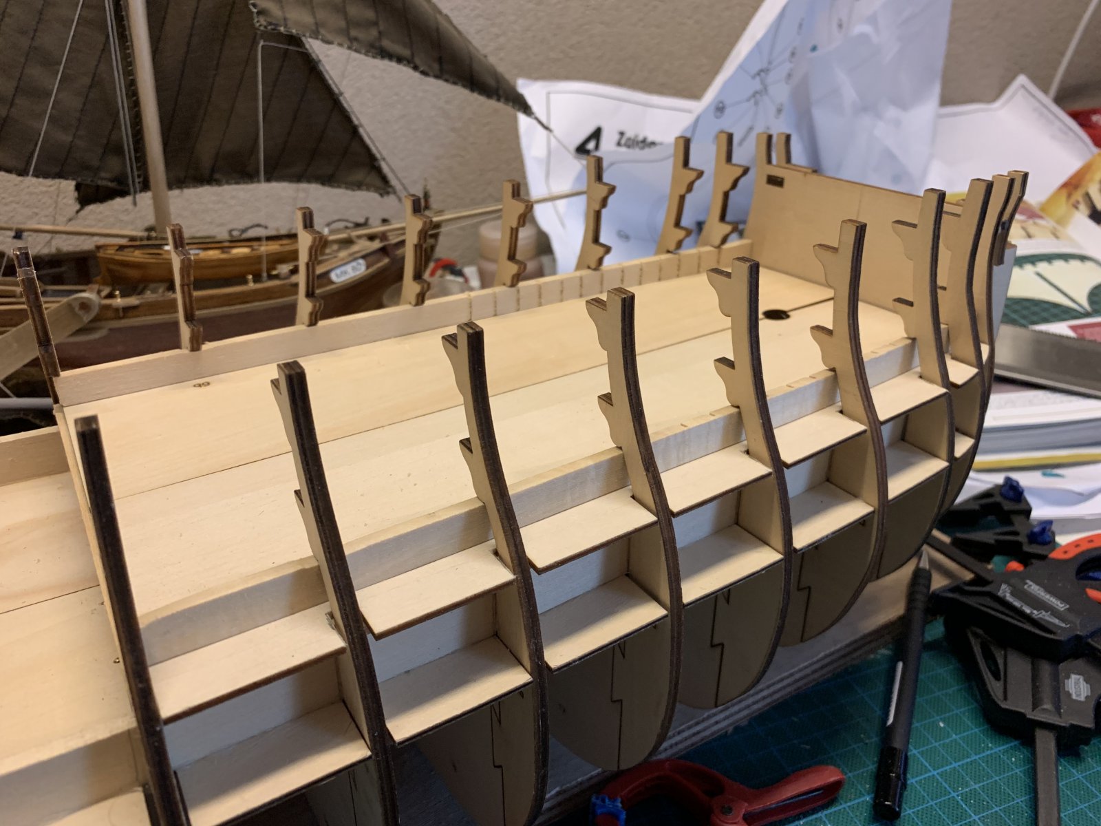

De verticale latten Werden op het dek en tegen de spanten gelijmd:
Achteraan zit ook spant #31 reeds tegen spant #30 gelijmd.....
De romp staat er mooi strak en uitgelijnd bij:
Na droging van de vorige delen werden de steunen #32 en #33 op en tegen de spiegel gelijmd:
En even later de twee spantdelen #34:
Dit kan allemaal lekker drogen.......

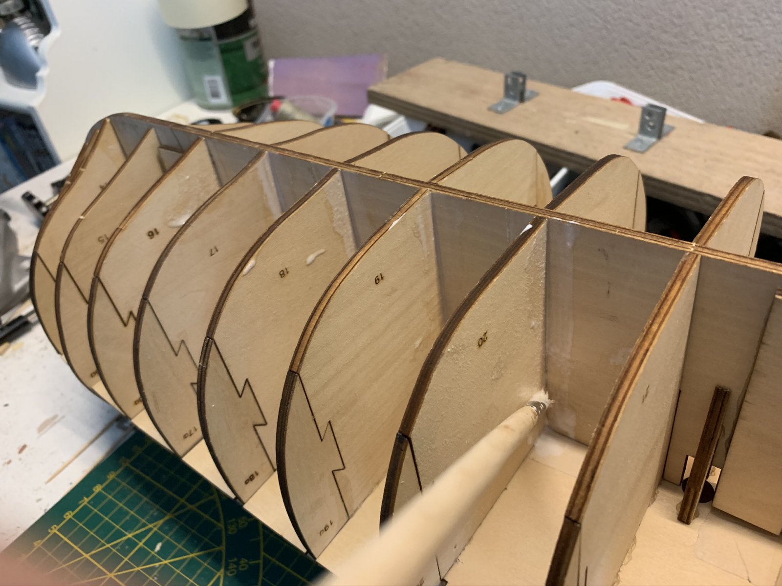

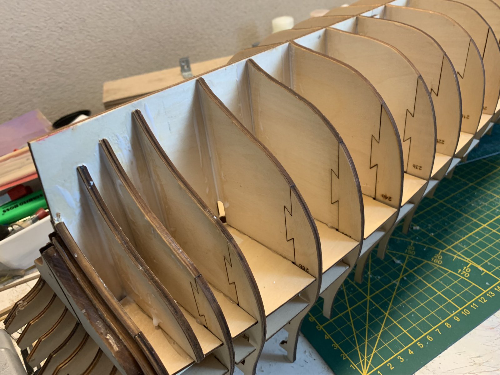

Nadat alles droog was werd de romp uit de bouwplank genomen en onderste boven op mijn werkblad gelegd:
Alle spanten nog eens goed uitgericht, waarna de naden tegen de valse Kiel ingesmeerd werden met een verdund houtlijm mengsel, 70% lijm en 30% water:
Dit is dus de manier die de Agostini in de BB beschrijft......
