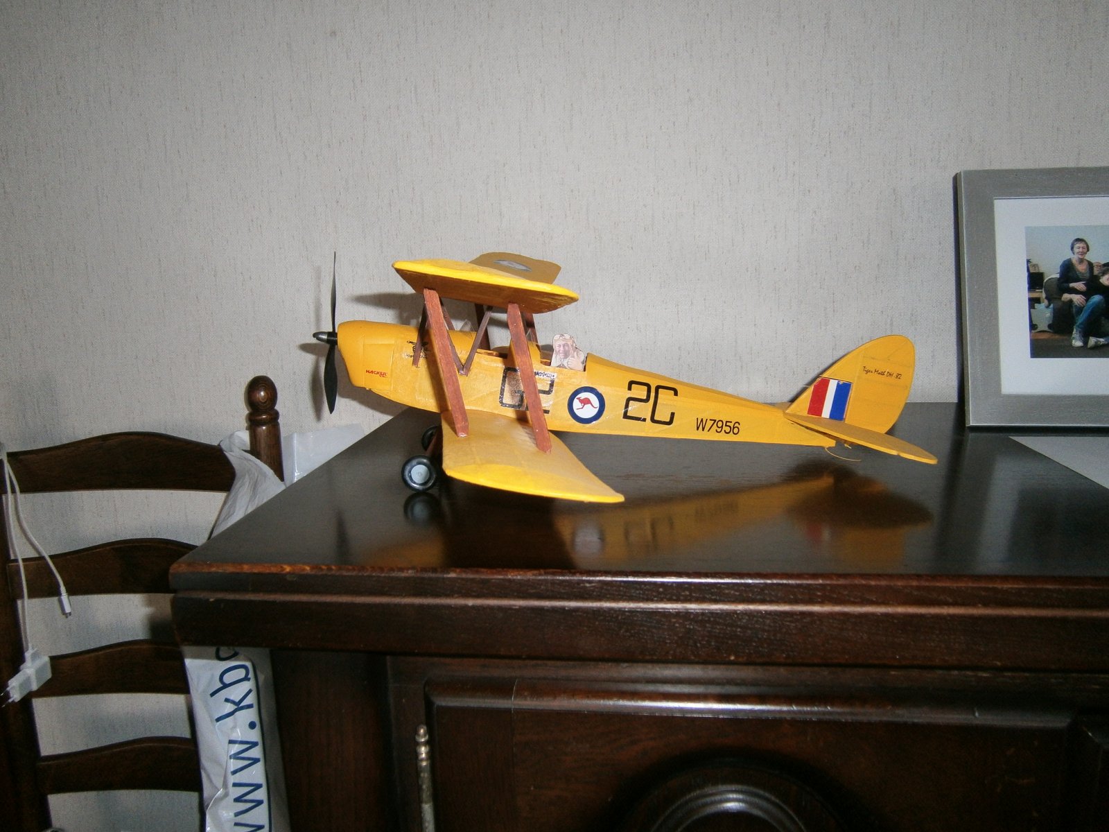

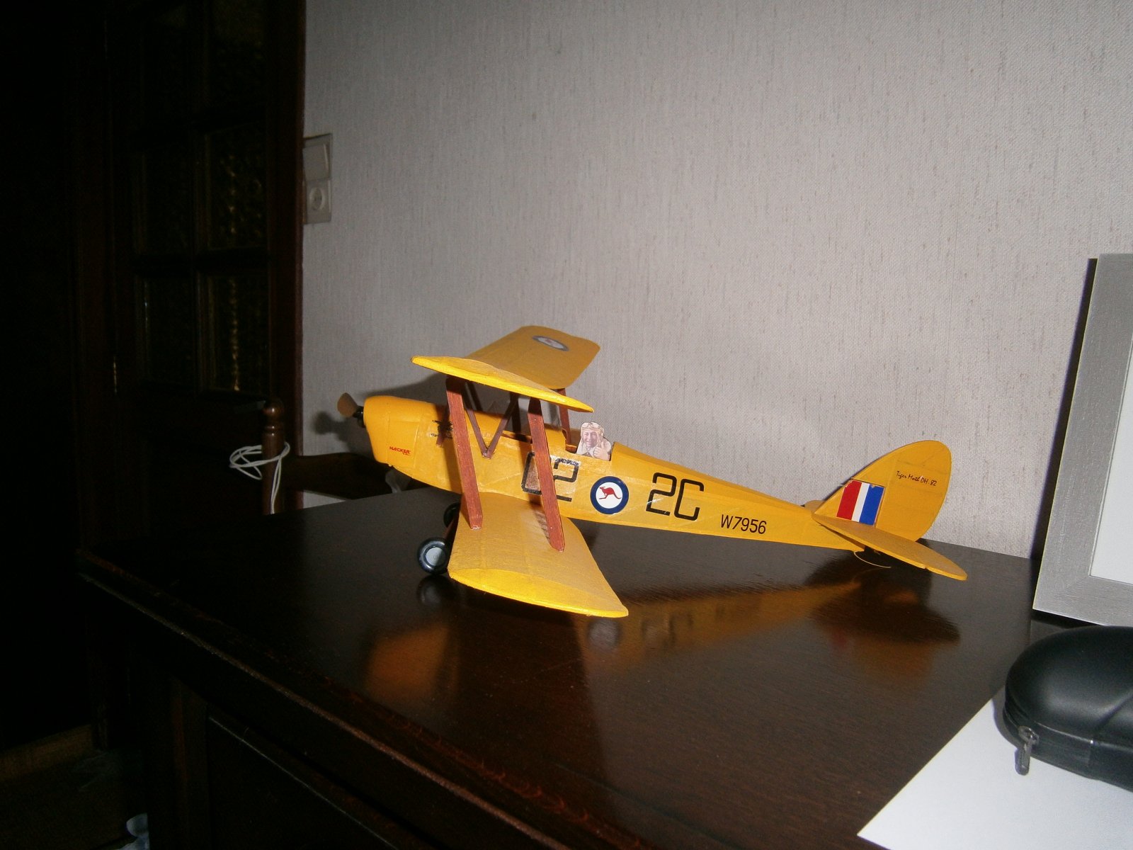

Een dezer dagen nog eens een kleine aanpassing doorvoeren . Ik had eerder al vermeld dat de motor teveel "up" staat maar het zou ook de bovenste vleugel kunnen zijn . Dus de stutten wat inkorten en zien wat dat geeft . ;)
En vandaag een gaatje gevonden om wat te werken en dus de steunen van de tiger moth wat ingekort . Ik weet niet of het goed op de foto's te zien is maar in ieder geval zijn ze zo'n 40mm ingekort :eek: Nu weer eens invliegen ;) De foto's 1 voor 2 na haha .
En het resultaat , nog betere controle over het toestel . Het enige nu is de snelheid , ik zou hem trager willen laten vliegen maar ??? Ik wil de kist niet weer opensnijden . Grotere schroef ?
