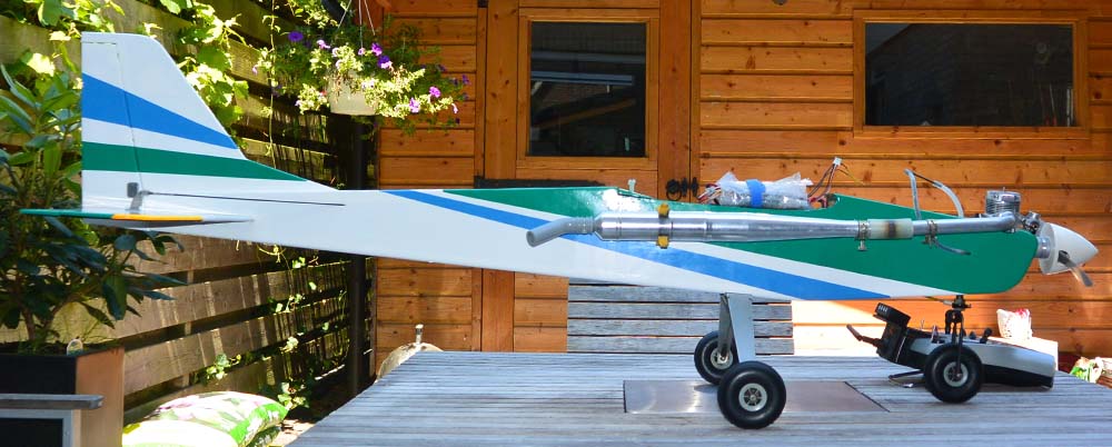

Dit is de kist ben natuurlijk zelf niet hij lijkt er veel op iets ander kleuren schema.
Ik had er nog geen foto van gemaakt.

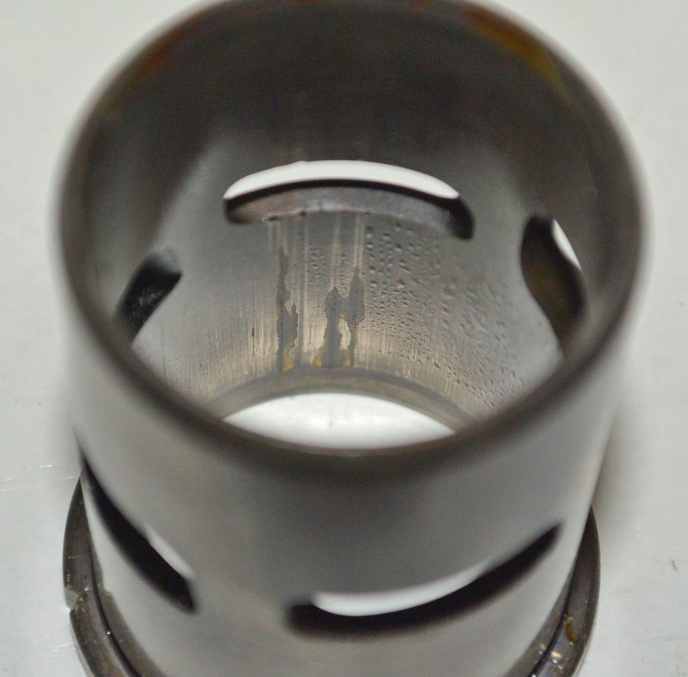

Bijkans zijn het haarscheurtjes waaronder zich het zuur huishoudt.
Deze bus een peeling ondergaan... na 9 jaar (ik had10 geschreven, gister administratie nagezocht) alsnog prima voor een OS toen nieuw voor onder de 90,- euries nieuw in Bolzano, Italië gekocht. Kist kwam er ook vandaan.

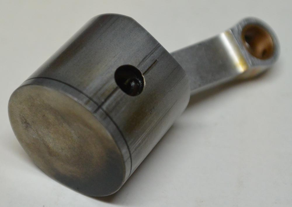

De zuiger. Je ziet de meest kwetsbare locatie is de zuigerpen langs de poort.
Is er vuil dat wordt gesandwitched... dat krijgt de coating bij de poort het eerst op z'n donder.
En je ziet een stuk gestript bij de klempassing. Materiaalmoeiheid, broosheid van de coating ontstaan. Gaat een tijd goed, totdat de mechanische vermoeidheid echt gaat toeslaan.
Het zuur is dan zeer erosief daar waar poreusheid ontstaat.
Maar ik denk dan dus aan onzichtbare haarscheurtjes in de coating?
Zou voorstelbaar kunnen zijn?
Zuiger, beschadigt door de loslatende coating... aangezogen partikel die de desintegratie versterkt heeft. Kan zomaar ook roest uit een lager zijn geweest uit de eerste jaren van gebruik. Gaat het een tijd goed...

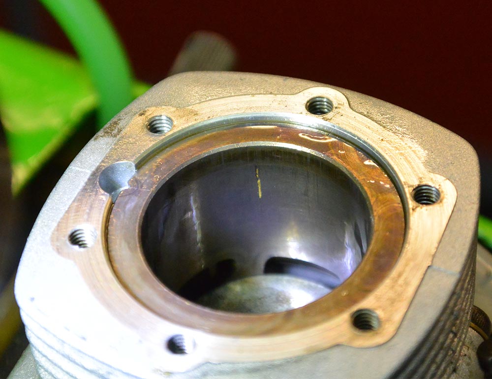

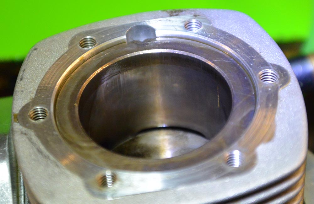

Ziezo. Even een updeetje... Vrijdag totaal geen tijd.
Zondag patent vliegweer. De gecrimpte OS 46 FX weer laten inlopen op 1 tankje aerosave. Rijk/arm volgas tot mijn vingers gevoellooos werden van het getril. Tank leeg genoeg, want daar gaat 350 cc in.
De FX: onmiddelijk probleemloos af-te-stellen! Op 5% nitro, zeer content. Prachtig laag stationair. Na primen di-rect aan-de-loop!!!! Zo het hoort. Twee vlugten gemaakt op wisselen gas nauwelijks gepiekt, op rijk mengsel.

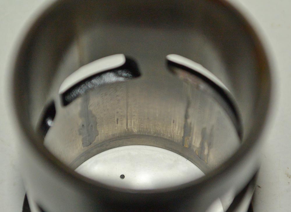

De bus was nagekrompen op de klempassing. Kijken wat dat zou opleveren.
De mechanisch vervormd. Va de vlucht de bus gecheckt.
Waar ik al een vermoeden van zou hebben, is aan het gebeuren. Peeling.
1 krasje van breedte 0,3 mm x 6 mm? Zoiets?
De compressie is overigens nop prima.
Wat je nu kan gaan stellen is dat de coating door de na-vervorming zich los werkt.
Net als een verchroomd stuk rondstaf wat je in modelbuigt. De chroomlag kan die vervorming niet aan en onthecht. Hier het zelfde hoewel de crimp slechts minimaal is. Je krijgt haarscheurtjes in de coating... onthechting.
Ik denk dat de bus nog wel een paar vluchtjes overleefd. Bijtijds een nieuwe bus zien te vinden voordat het totaal versplinterd. Zuiger niet gecheckt. Moet de motor er weer af.

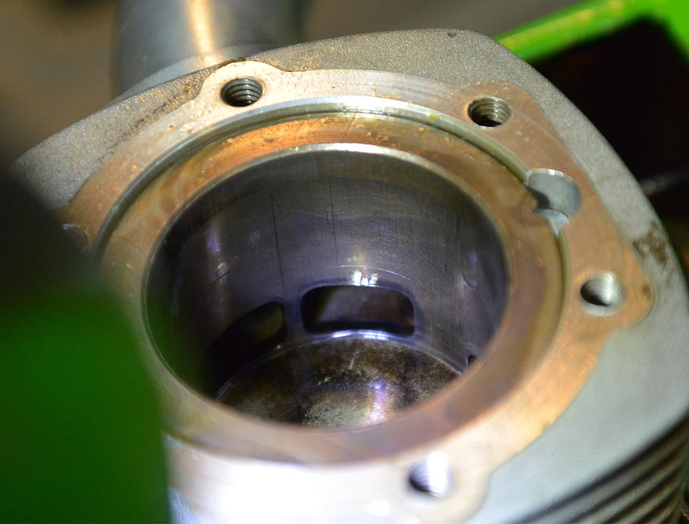

Het eerste hapje uit de coating, was onbeschadigd bij inbouw...
Van uit een andere hoek, oude sporen
Idem, en wat reflectie van de ledlamp... geen ellende speurbaar...
De kool nog van van oudere vluchten.
Motor drosselt prachtig, gewoon zonder gemopper... niet zoals een AXv2
