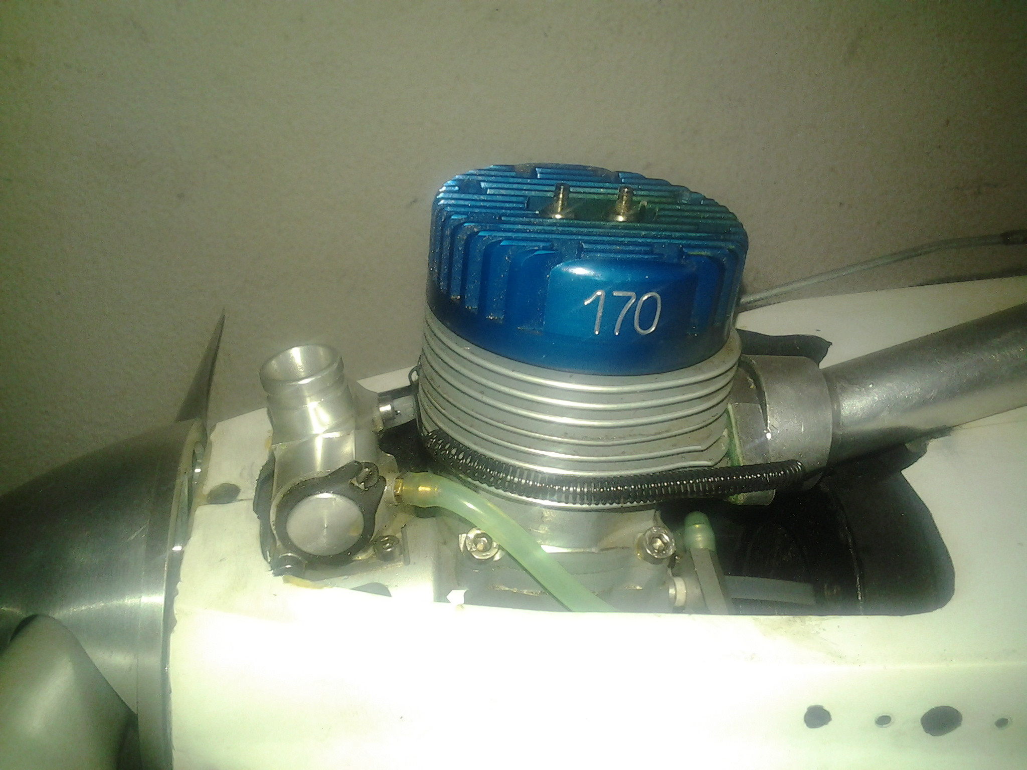

Even iets anders heb niets met dit topic te maken.
Wie weet welke motor dit is?
Ik weet het natuurlijk een nieuw project van mij.
Degene die het als eerst weet krijgt 10 punten.
Bert ga ik weer... heb het 'aangepatst'
Lijkt me een Mintor... Dubbele plug... daar begon Fox mee.
De kist herken ik niet aan de matrijsvorm... een zijruitje van een oude auto wel...
