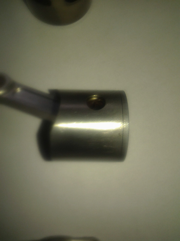

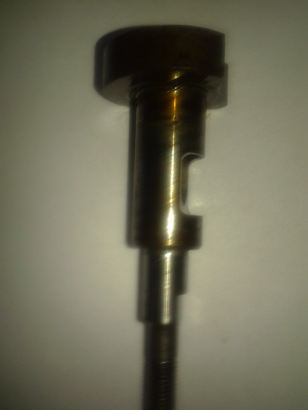

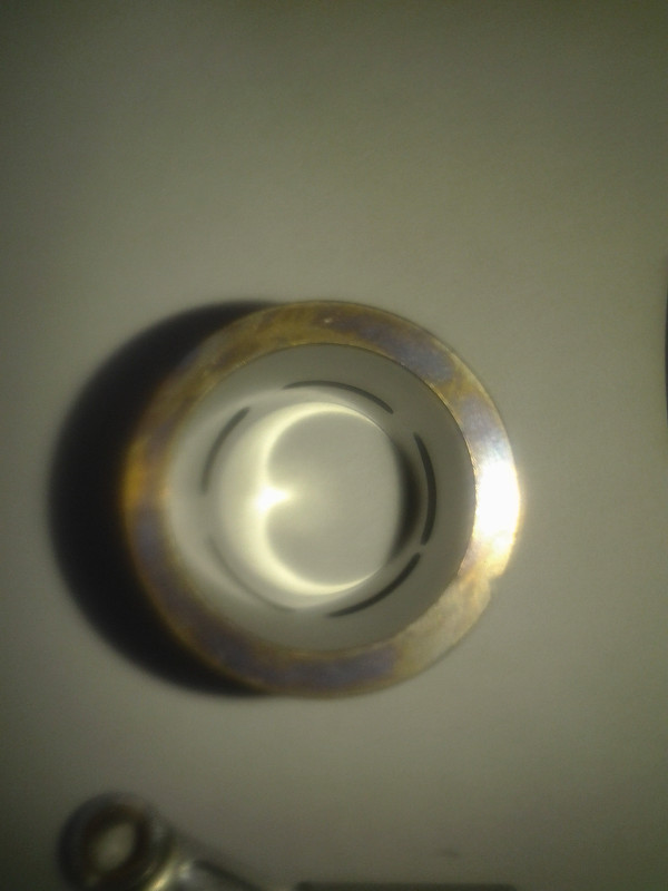

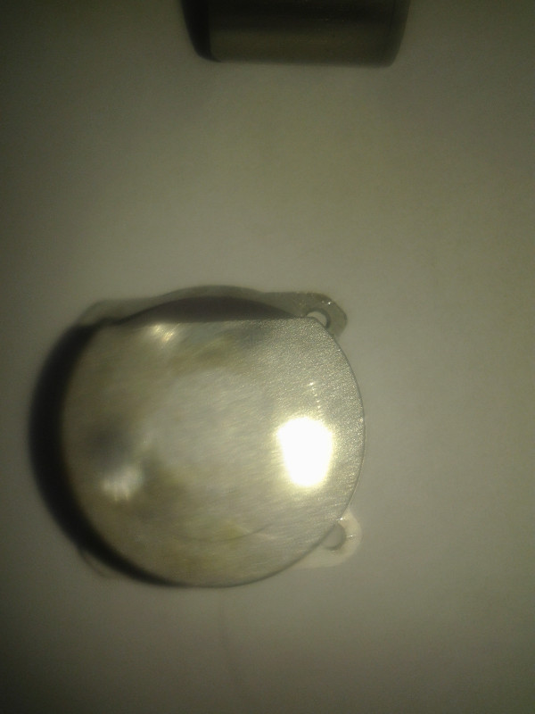

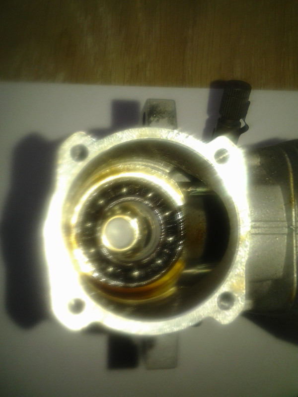

Ik was toch benieuwd hoe het met mijn 55AX is gesteld heb hem uit elkaar gehaald.
Zuiger cilinder drijfstang zien er goed uit.
Krukas vertoond toch ook bruine plekken op wang en geslepen gedeelte.
Achterlager is ook bruin en vertoont toch ook slijtage lager draait niet meer zo mooi rond.
Nou ben ik mooi terug bij af.
Henk.

@ henk: de foto's zijn niet scherp genoeg om te kunnen zeggen of dat nu roest is of restanten wonderolie. De kleur van het achterdeksel en de bruine lag op de krukas suggereren wonderolie namelijk, en dat wil na langere tijd ongebruikt zijn, ook wel eens van die donkerbruine klonterigheid geven, die een lager wat stug doet lijken.
Nogmaals, dat kan ik niet goed zien.
Om daar achter te komen, leg je het carter een nacht lang in een glazen potje met Aceton. Zo nu en dan even schudden. Als het lager daarna schoon en "droog" is en geen roest vertoont, heb je geluk.... let wel: na die behandeling onmiddelijk de lagers in olieën met om het even welke olie (motor-olie, tweetakt olie, modelbrandstof olie, maakt niet uit) want na die aceton zijn ze volledig onbeschermd....
Wel opletten: als het voorste lager een rubber seal heeft, is aceton niet verstandig!!!! (het kán dat seal aantasten).
