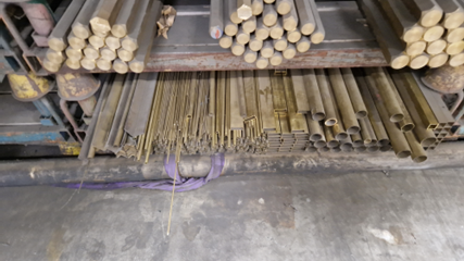

Modelbouw metaal
Was vandaag onder weg.
Kleine en absurd korte tussenstop in Boxmeer.
Omdat er nog steeds mensen messing en koper te koop zoeken.
De grotere maten koper buis was allemaal al weer weg.
Kelders, messing 8,50 ex btw/kilo, koper 11,- euro /kilo ex btw.
Had nog even willen kijken bij het vol staf aluminium draaimetaal.
Te laat, tent ging sluiten.

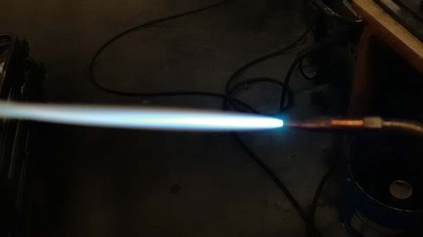

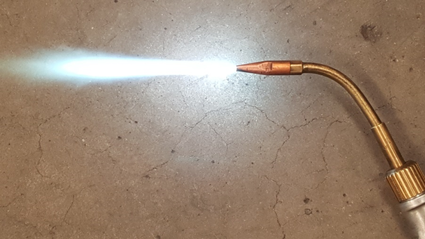

Gasflux
Ik had iemand buiten het forum om toegezegd iets te schrijven over gasflux.
Het is alweer laat ik kan niets anders doen dus ben ik er maar eens voor gaan zitten.

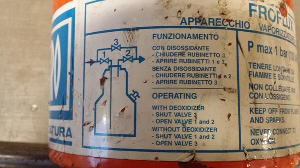

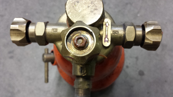

Gasfluxers heb ik twee, ik laat er een zien.
In principe zijn ze allemaal gelijk.
Het buikje van het drukvat is gevuld met waterig vloeibaar gasflux.
Het bovenste deel is de dampruimte.
Het bovenste deel van het oppervlak van de gasflux zelf is het verdampingsoppervlak.
De gasflux word verneveld en als damp boven in de pot opgeslagen totdat er afname is.
Het doorstromende hardsoldeer brandgas doet dit werk.
Foto w.p. 10-2023 Mijn "Froflux" gasfluxer
Op de foto rechts:
Nummer een is ingaande kant brandgas.
Nummer drie is uitgaande kant gasmengsel verzadigd met flux.
Wat ik hier mis is de vlamdover/keerklep.
De absolute maximale gasdruk in de fluxpot is 1,5 bar.
Dit geldt voor elk gas, actyleen, propaan, waterstof…
Op de pot wordt de vloeibare inhoud van de pot netjes beschreven als deoxidizer.
Flux/vloeimiddel is onze deoxidizer bij hardsolderen.
Flux des oxideerd het te solderen metaal en bevorder het vloeien van het toevoegmetaal.
Dit is de vlam met gasflux en zuurstof. Foto w.p. 10-2023
De vloeistof in de gasflux is meestal niet schadelijk.
De boraten die er in opgelost zijn, zijn dat heel zeker wel.
Zorg voor voldoende ventilatie.
Voor het schelle licht van de vlam heb je echt een UV en Infrarood werende beschermbril nodig.
Soldeer temperatuur 750 tot 1100 graden Celsius schrijft men in de bijsluiter.
Ik heb goede ervaring met zilver hardsolderen.
Hoe het werkt is niet veel anders dan een ademlucht bevochtiger uit het ziekenhuis.
Vocht fijn vernevelen.
Veel gebruikt bij hardsolderen in de
stalen meubelindustrie, fiets en motorframe reparatie en bouw
en sierden makers zijn er al heel vroeg mee aan de slag gegaan.
Het hardsoldeermetaal is dan messing 60/40, messing met nikkel en hardsoldeerzilver.
Voordeel van gasflux er valt niet veel schoon te maken na het solderen.
Er zijn geen kortsen en kroesten aangekoekt flux.

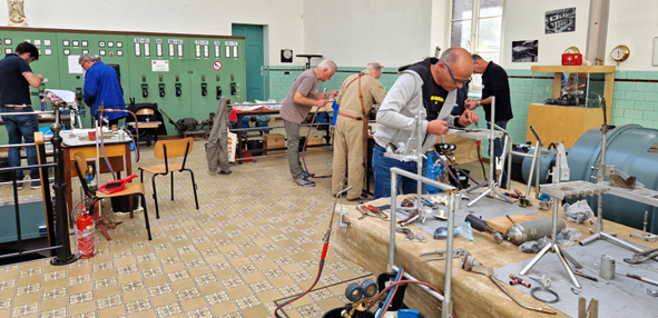

Hardsoldeerworkshop in Steyl
Morgen zaterdag 21
(en 28 oktober als deze dag genoeg deelnemers heeft, 6 mensen kan al)
zijn er voor de deelnemers ter plekke,
aluminium hardsoldeerpakketten
hardsoldeerzilver
en koperen buis te koop.
Ook zijn er enkele roosters om op te hardsolderen te koop.
De reden hiervoor is dat veel mensen een probleem hebben met het kunnen kopen van deze producten.

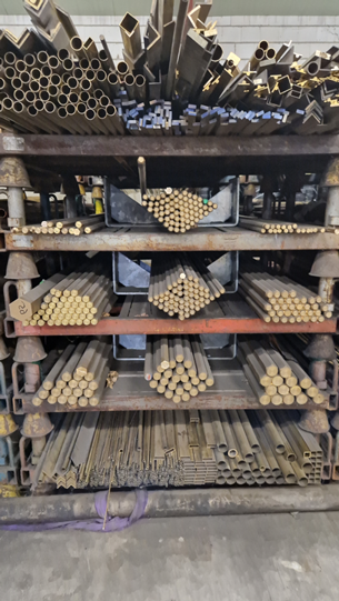

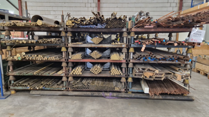

De firma Kelders staat hier los van.
Deze firma die voor iedereen toegankelijk is heeft een paar rekken vol met diverse metalen in verschillende maten.
De dikkere en dikke koperbuis zoals in Steyl hadden zij gisteren niet meer in het schap liggen.
De firma kelders is een van de weinige toegankelijke zaken waar wij modelbouwmetaal kunnen kopen.
Van de volle lengten in het rek mag je zelf met een ter beschikking gestelde hand beugelzaag jouw stuk afzagen.
Dit stuk wegen zij en dat betaal je.
Zijn er meer bedrijven als deze in Nederland? Ik weet het niet.

Ja dat moet inderdaad echt genieten zijn.
Iedereen komt voor het zelfde.
Iedereen gaat ervoor.
Binnen de kortste tijd spreek iedereen elkaar met voornaam aan.
Alsof ze al tijden in diezelfde werkplaats bezig zijn.
Teambuilding onder modelbouwers.

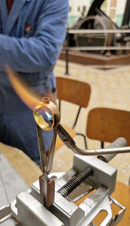

Het ringetje voor zijn liefje. Steentje kan er zo in.
Echt mini en kwetsbaar soldeerwerk maar gaat meestal goed.
