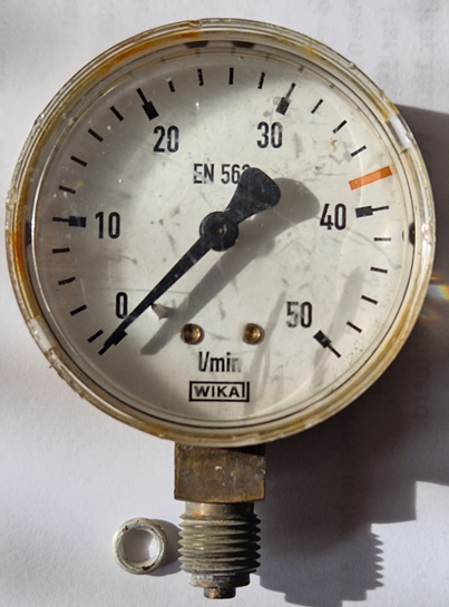

Afperspomp
Een hele tijd geleden heb ik nog maar een perspomp in huis gehaald.
Het geheel had ietwat aandacht nodig.

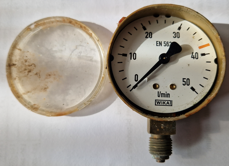

De RVS bak was ingedrukt, de manometer vernield.
Nu had ik nog een Duits acetyleen reduceer dat omgebouwd gaat worden naar Nederlands propaan.
Hier komt dus de 38 bar flesdruk manometer vandaan.
Ook ietwat gehavend maar reparabel.
© 2 Foto's w.p. 9-2023 © De wijzerplaat is weggedrukt, het huis is vervormd.
Tzt haal ik het pompje uit elkaar en plaats nieuwe dichtingen.

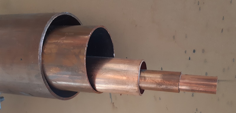

Ik zet het maar even in deze groep omdat ik denk dat het meest gepast is.
Komende zaterdag 14 en de week erna 21 oktober is er weer een hardsoldeer workshop in Steyl.
Ik ben hierbij aanwezig om wederom verslag van te doen en wat leuke foto's te maken.
Nu is mij medegedeeld dat er koperen buis (in diverse maten) schoon en niet schone buis beschikbaar is voor verkoop.
Deze word aangeboden voor 10 euro per kilo.
Dus als u nog koperen buis voor uw project nodig heeft, doe uw voordeel hiermee.
Ook heb ik begrepen dat er voor zaterdag 21 oktober nog enkele plekken vrij zijn.
(foto is voor aandacht)
Aanwezige buismaten zijn;
89 x 1,8
76 x 1,8
54 x 1,5
54 x 1.8
64 x 1,8
42 x 1,5
10 x 1,5
Misschien tot zaterdag, groet,
Ruud.

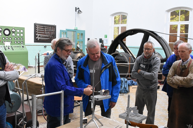

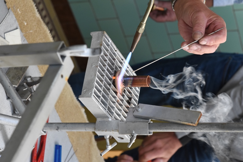

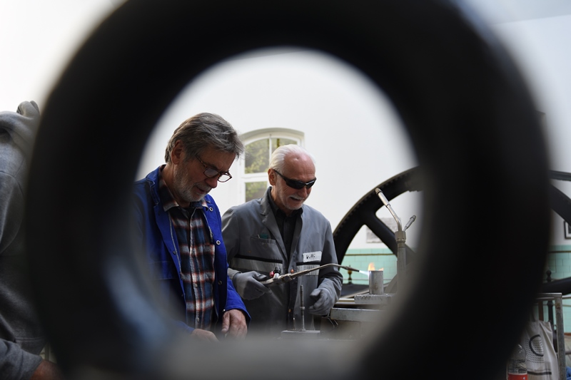

Vandaag een hele leuke dag gehad tijdens de hardsoldeer workshop in Steyl.
Veel enthousiaste mensen die het erg leuk hadden.
Aluminium, koper of rvs alles was mogelijk om aan elkaar te solderen.
Volgende week is er weer een workshop!!
Hier enkele mooie momenten van vandaag.

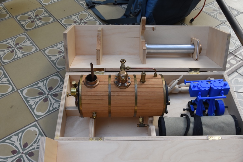

Dank voor de foto’s! Het was interessant om eens bij te zijn en nieuwe materialen te solderen. De reader is een mooi naslagwerk. Ook leuk om eens wat gezichten achter het forum te zien. Dus dank!
Zie deze link naar de bouw van de stoomketel die ik vandaag mee had!

En dan nog enkele lengten/stukken koperbuis voor ketelbouwers.
