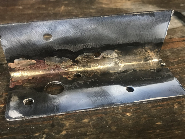

    Hardsoldeerresultaat van Finn
    Staal hardsolderen met messing.
    Klik op het plaatje en de foto is schermgroot.
    foto Finn 9-2020
    Onderste foto verknipt tot detail van de buigproef.
    Mooi gelukt Finn.

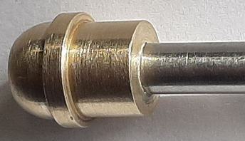

    Messing aan rvs zilverhardsolderen
    Vandaag geknutseld:
    foto w.p. 9-2020
    Mooie boring gemaakt in het messing aansluitstuk van 6,1mm.
    Weinig flux, goed verwarmen en voeden met zilver.
    Langzaam af laten koelen en schoonmaken.

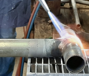

    Als antwoord op een vraag over soldeerhulpjes:
    Zoals hier op de foto gebruik ik vaak een rooster.
    Het rooster geeft de mogelijkheid onder en boven te verwarmen.
    Warmte afleiding door het rooster is minimaal.
    Het linkse rooster heeft ook een beweegbaar gewicht dat op je werkstuk kan drukken.
    Zo kun je het werkstuk goed monteren zoals het gesoldeerd moet worden.
    In deze stand worden de werkstukdelen aan elkaar gehecht.
    Na het hechten kan het verder in alle standen afgesoldeerd worden. Rechtse foto.

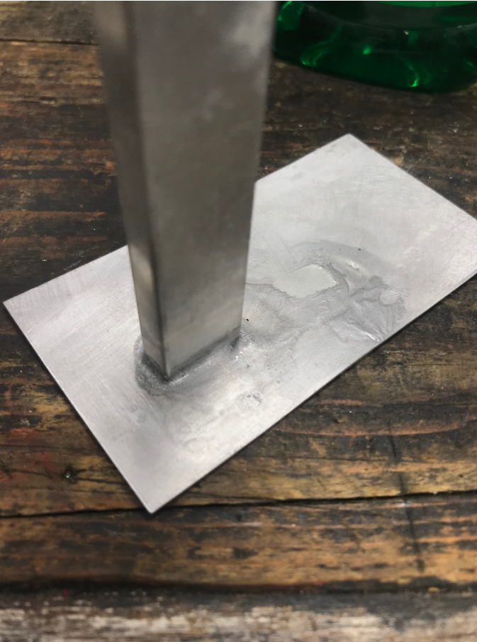

    net de brander er nog even bij gepakt en nog een aluminium hardsoldeer poging gedaan, met AlSi12 draad.
    bij de eerste poging ( rechts op het plaatje zijn de sporen nog te zien) het werkstuk niet warm genoeg gemaakt.
    bij de 2de poging vloeide het mooi en lijkt het aardig goed vast te zitten.

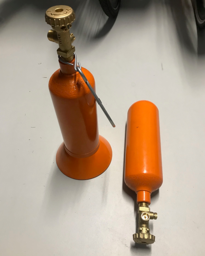

    ook de nieuwe karweiflesjes zijn vandaag binnen gekomen, de oude gaat de oudijzerbak in.

    Dat is dan mooi gelukt Finn.
    lijkt het goed vast te zitten of zit het goed vast.
    Iedereen vraagd zich dat steeds af bij aluminium.
    Mooie flesjes, gelijk twee stuks?

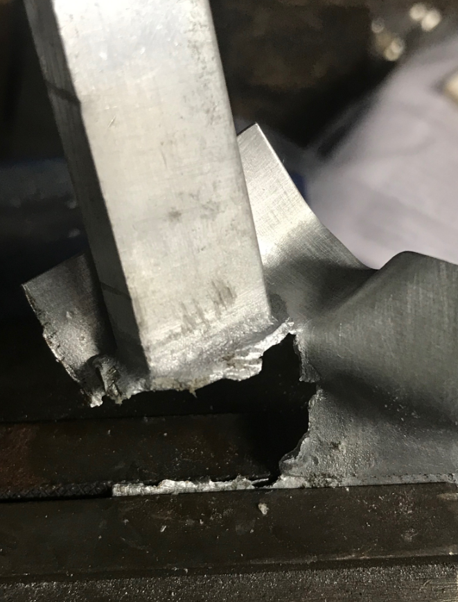

    ik heb het werkstuk even met geweld bewerkt , en dit is het resultaat.
    de karweiflesjes : de gene zonder voet is voor de hardsoldeerset, de gene met voet voor de normale propaan brander.

    Aluminium hardsolderen.
    Zonde van je werkstuk.
    Wat is het toch altijd met mensen die aluminium solderen?
    Ze willen hun werkstuk altijd kapot maken.
    Standaard vraag:
    En tevreden?
    Had je niet gedacht he?
    Blijf je vanaf nu alle aluminium solderingen testen?
    Leuk dat je dit hebt laten zien Finn.

    als hij niet kapot was , hadden we nooit geweten of ie goed vast zat.
    deze test houden we het maar bij, ik ben tevreden met het resultaat.
