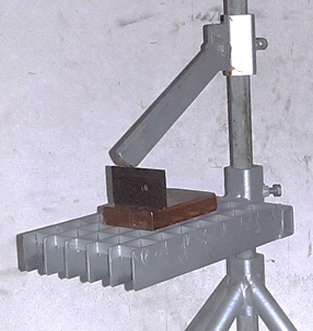

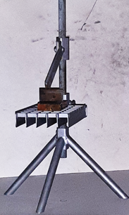

Soldeer rooster/statief
foto w.p.1-2021
Ruud en Jeroen de statiefjes zijn klaar.
Stuur svp een pb waar het naar toe kan.
Kan naar postnl afhaalpunt, kan bij de buren, kan op je eigen adres, etc...
Veel modelbouwplezier,
Willum

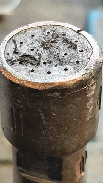

Vandaag een branderrevisie gedaan.
De brander was door onkundig gebruik zwaar beschadigd geworden.
Inwendig was alles verbrand door vlaminslag.
De brander wilde echt niet meer branden.
Door de vlaminslag
is er een ontleding van het gasmengsel onstaan
en is de koolstof uit het acetyleengas vast gebrand in het inwendige van de brander.
De brander gaten van de douchekop waren bijna dicht/aangekoekt met koolstof.
De kop is losgesoldeerd en alles is inwendig gestraald.
Hierna zijn de gaten weer exact aan de maat schoongeboord.
De kop weer in elkaar gesoldeerd en klaar was kareltje.

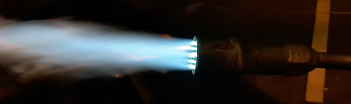

Afsoppen op lekkage en brandtest doen.
foto w.p. 1-2021
De vlamtongetjes zijn weer duidelijk en mooi scherp afgebeeld te zien.
Het aansteken van de brander was geen probleem.
2,5 bar zuurstof en een beetje acetyleen.
Voor het echte grote soldeerwerk, heetstoken of smelten.
Willum
foto w.p. 1-2021
De douchekop tijdens het schoonboren.
Het koolstof zakt naar onderen of komt bovenop te liggen.
Boring bij deze kop 0,8mm.
Willum
