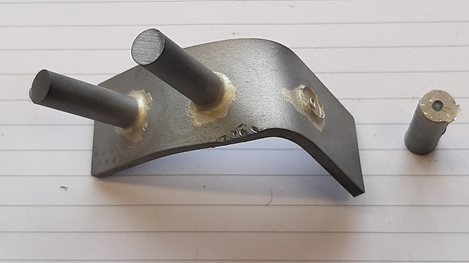

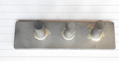

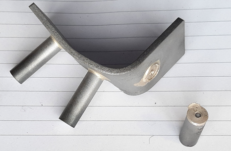

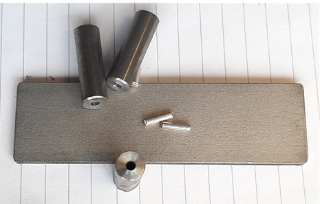

sterkteproef
Foto's w.p.2-2021
stalen onderplaatje 3x25mm Het plaatje is glasparel gestraald.
stalen stiften 8mm. De stiften zijn 2,5 mm geboord.
Per boring een 2,5mm 55% zilversoldeer ingebracht met vloeimiddel.
Per stift van onderen heetgestookt en boven rondom tot vloeien toe.
Af laten koelen, stralen, inspannen in de bankschroef en met een flinke tang rijten en trekken.
Ik ben tevreden.

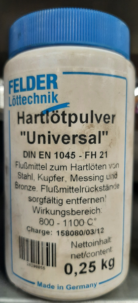

Zoek je een leverancier voor de flux,
Zoek op: "din en 1045 - fh 21"
Op de foto staat een oud potje Charge 158080/03/12.
Productie datum is hier af te lezen maart 2012.
Omdat fluxen/vloeimiddelen beperkt houdbaar zijn is deze flink over de datum.
Of de flux toch werkt, dat is testen.
Deze flux bestaat in poeder en in pastavorm.

Willum,

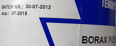

Hoe ik ook zoek, ik kan nergens de chemische samenstelling van Flux vinden, misschien geheimschrijverij.
Vroeger werd het product "Borax". natuurlijk zout van boorzuur, Natriumtetraboraat, gebruikt.
Hiermee heb ik vele jaren later nog mee hardgesoldeerd.
Wordt door leveranciers de gebruiksdatum gebruikt voor het vervangen van hun product?
Overigens, mijn vraag heeft geen betrekking op de pasta vormen, alleen op de poeder vormen.
Waarom, het is een zout en goed afgesloten kan er geen vocht toetreden.
Mijn vraagstelling is geen commentaar, maar verkrijgen van meer kennis.
In afwachting, groet, Henk.
Hardsoldeerflux
DE_26-Hartloetpaste_UNIVERSAL.pdf
Helaas kan ik op de site van Felder geen datablad vinden met de samenstelling.
Sorry Henk.
Deze Universal-flux is een samenstelling van meerdere chemicalieen/boraten.
Borax en boorzuur heb ik hier in de kast staan.
Borax gebruik ik zelden, daarvoor boorzuur weer meer.
Deze enkelvoudige chemicalieen lijken langer/lang houdbaar.
Toevoeging:
even opgezocht,
borax is 2 tot 3 jaar houdbaar, daarna verliest het haar eerste eigenschappen.

Zo zie je, mijn Borax is over de datum.
En dan een heel klein lijstje op de pot met toepassingen.
Als vloeimiddel bij het glazuur maken voor keramiek,
Beitsen van staal met zoutzuur en borax om te neutraliseren.
Etc, etc...

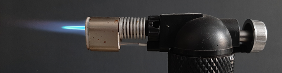

Kreem brulee branders.
© foto w.p. 3-2021
Links, Mooi helder scherp vlammetje 1900 graden Celsius. Rechts, Minder lucht door het dichtdraaien van de regelaar, resultaat zachtere vlam.
Als de soldeeronderdeeltjes erg fragiel zijn wil ik minder risico lopen en draai ik de vlam wat zachter. (Dit zelfde doe ik ook met gas-zuurstofbranders.)
Ik gebruik deze branders bij de echte klein werkstukjes.
Veel verwarmingsvermogen is er namelijk niet om grotere massa's te solderen.

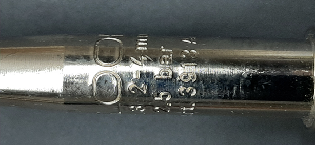

Hallo Willum,
Je schrijft dat je bij gas-zuurstofbranders de vlam wat zachter instelt als het om kleine werkstukjes gaat.
Ik hou standaard 2,5 bar zuurstof en 0,5 bar acetyleen aan bij mijn gloor lilliput branders.
Kun je me zeggen wat een bruikbare lagere druk is voor beide gassen, passend bij het werkingsprincipe van de brander?
Mijn kleinste is brandergrootte 0.
Alvast bedankt!
Hardsoldeervlam
Mallegat,
Bij acetyleen-zuurstof, propaan-zuurstof of waterstof-zuurstof kun je de vlam regelen met het gaskraantje op je handgreep van de brander.
Wat jij schrijft is perfect,
zuurstof 2,5 bar zoals het ook op jou lasvoorstuk ingedrukt staat.
Voor het brandgas 0,5 is al royaal maar goed.

Als ik een Gloor Lilliput netjes wil laten brander met de lasvoorstukken nul, een en twee dan gebruik ik zo wie zo een lagere zuurstofdruk dan 2,5 bar.
Dit is dan eerder 1,5 bar.
Vanaf nummer drie tot en met nummer zes is het 2,5 bar.
