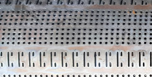

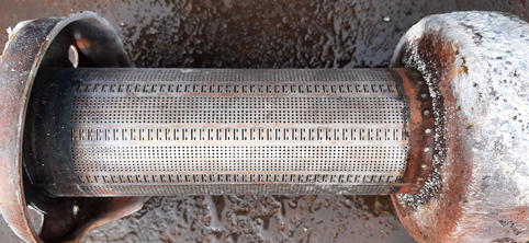

Branderbuis Deze branderbuis kwam ik een tijdje geleden tegen. Met binnenbuis voor de gasverdeling. De gaten, de perforatie is laser gesneden. Totaal ca. 20cmm lang. © alle foto's w.p. 8-2021 Op de middelste foto is de binnenbuis te zien. De twee ronde gaten in de buitenrand zijn voor de secundaire branderlucht. Veel modelbouwplezier, Willum

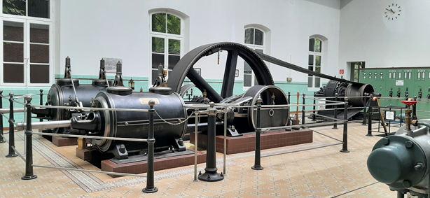

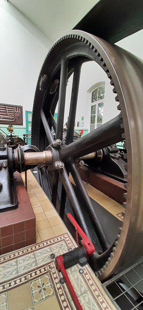

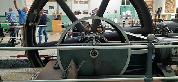

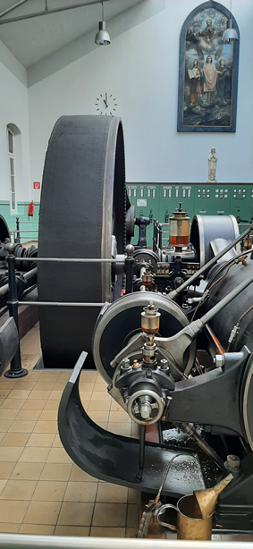

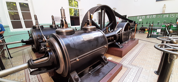

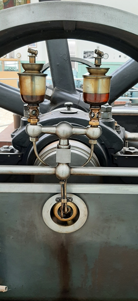

Stoommachine kijken, beleven Goh, Was ik in de buurt van Steyl. Ga even kijken, stond de deur van de stoomhal open. Gevraagd of ik enkele foto's mocht maken. Ja dat mag. Hele gesprekken gehad met de mensen. Een medewerker/vrijwilliger zette de grote stoommachine even op lucht in werking. De machine kan op lucht en stoom lopen. Kleine maar zeer uitvoerige rondleiding gekregen. Geïnformeerd over de toekomstplannen Super. Goed bezig die mensen. © alle foto's w.p. 8-2021 © alle foto's w.p. 8-2021 © alle foto's w.p. 8-2021 © alle foto's w.p. 8-2021 © alle foto's w.p. 8-2021 Zondag 5 september gratis opendag. Machines zijn in werking deze dag. Parkstraat in Steyl is de ingang naar het ketelhuis met machines. Tijd: 11.00 tot 17.00 uur. Naast stoom is er veel meer te zien in Steyl. Mooi weer is besteld. Veel modelbouwplezier, Willum

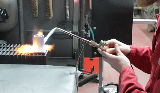

Hardsoldeerworkshop Een hardsoldeerworkshop speciaal voor de modelbouwer. Is er interesse bij de modelbouwers om nog een hardsoldeerworkshop te doen? 6 mensen is een volle groep. Laat maar weten. Alle tijd voor modelbouw. Veel plezier, en goede gezondheid. Tot dan. Veel modelbouwplezier, Willum
Hardsoldeerworkshop Een hardsoldeerworkshop speciaal voor de modelbouwer. Is er interesse bij de modelbouwers om nog een hardsoldeerworkshop te doen? 6 mensen is een volle groep. Gepland op zaterdag 27 november 2021, 09.00-13.00 uur. Workshop hardsolderen/vlamsolderen - Schoolmeesters ... Foto's, Schoolmeesters Lasopleidingen Belfeld Alle tijd voor modelbouw. Veel plezier, en goede gezondheid. Tot dan. Veel modelbouwplezier, Willum In de cursusplaats Belfeld is een bungalowpark/camping

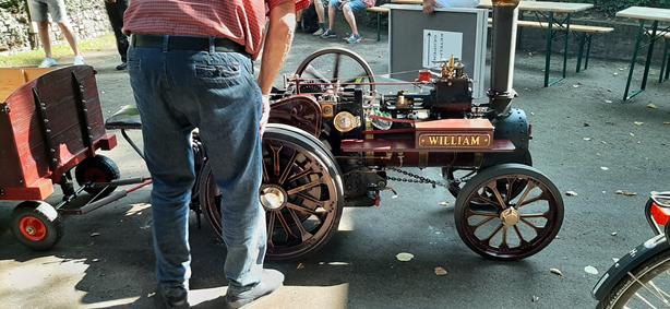

Hardsolderen Stoommachines De opendag is net bezig en het is al gezellig druk. 4 foto's w.p. 9-2021 TSVL was aangeschoven met modelbouw. Stoom op klein formaat was er ook. Buiten liepen stoommachines. Op de foto rechts de werkende stoommachine van Jan Timmermans. Ze zijn net water aan het bijvullen. Volgend jaar weer. Veel modelbouwplezier, Willum

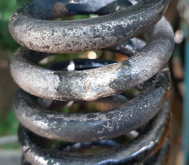

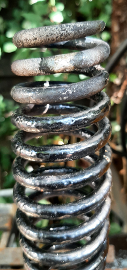

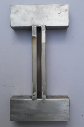

Hardsolderen Het hardsolderen van verenstaal Gisterenmiddag hoorde ik Jan op de motor vertrekken. Een oude gereviseerde Benellie. Even later hoorde ik hem terug komen. foto's w.p. 9-2021 Vandaag weet ik waarom, een veer geknapt. Hij had al alles schoongemaakt. Lekker buiten in het zonnetje soldeerklaar gemaakt. Beetje flux, beetje zilver. Voorkant even verwarmen, achterkant binnen verwarmen, bovenop de spiraal zilver aanvloeien, kijken hoe het zilver vloeit, voorkant verwarmen, zilver vloeit door, rondom verwarmen, overgangszone verwarmen en klaar. Jan binnen en weer naar buiten, negen en een halve minuut. Langzaam laten afkoelen. Veel modelbouwplezier, Willum

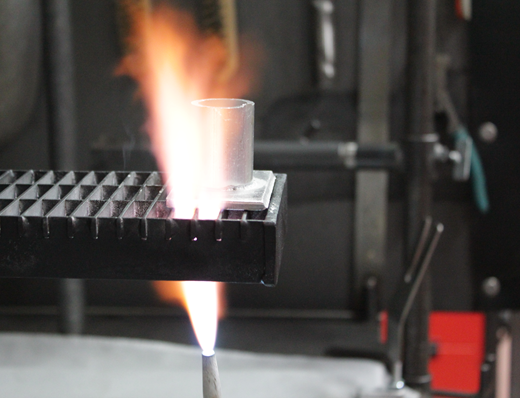

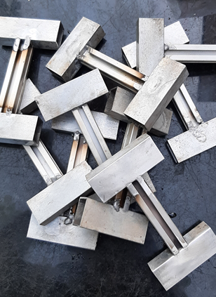

Aluminium hardsolderen Aluminiumflux en soldeerdraad is (de lasdraad) alsi 12 Eloxering op het vierkant profiel is verbrand. Schoonmaken en klaar. foto w.p. 9-2021 Kleine veertig solderingen. Nu nog ongeveer 80 gaten boren. Veel modelbouwplezier, Willum

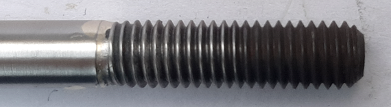

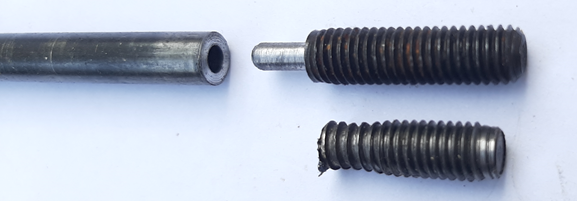

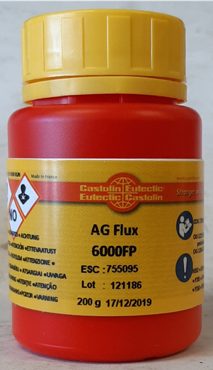

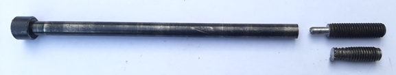

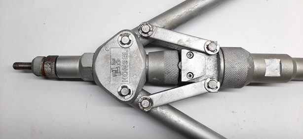

Hardsolderen Het hardsolderen van een 8 mm stalen pen van een echte blindmoertang. De schroefdraad was vernacheld, de contramoer had de schade veroorzaakt. Nieuwe schroefdraad aanzetten met zilverhardsoldeer. De boring heb ik 4 mm gemaakt. Centreerd mooi en geeft meer treksterkte. De flux is van Castolin, het 55% zilver van Certilas, de remmen reiniger van Action. De vier foto's zijn van mij, w.p. 9-2021
Blindmoertang De soldering schoongemaakt op de draaibank en daarmee gelijk gezien dat er geen slinger in de pin zit. Alles weer in elkaar gezet en getest. Dik tevreden. Kan weer jaren mee. En dat met een half uurtje werk. foto w.p. 9-2021 Gereedschap moet op orde zijn. Veel modelbouwplezier, Willum

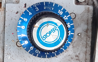

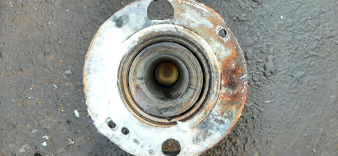

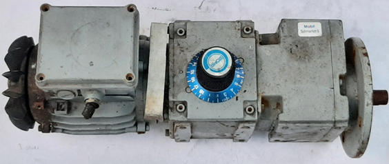

Elektromotor met toeren regeling Eindelijk kwam ik vandaag een motor tegen die al langer op mijn verlanglijstje had staan. Mechanisch variabel toerental. Mee naar huis en open gemaakt. Ventilatorhuis was gedeukt, nu niet meer. Spaning erop en lopen. Toerental mooi regelbaar. Kan ik mijn draaitafel toch maken. Ik heb nog enkele las en soldeerwerkjes die rond gelast of gesoldeerd moeten. foto w.p. 9-2021 In de voetplaat zitten acht boutjes die nog uitgeboort moeten worden. Ook dat komt goed, uitboren en draad nasnijden. Dan monteer ik een drieklauw op de motor. Het geheel komt in een keerbaar stalen frame voor liggend en staand werk. PKZ een richting keuzeschakelaar een veiligheidsschakelaar met noodstop. Zal even duren, iets voor de komende maanden? Veel modelbouwplezier, Willum
