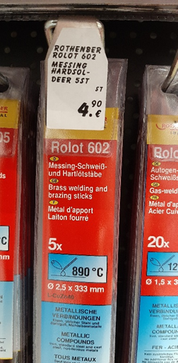

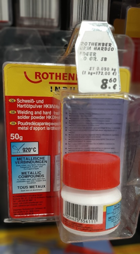

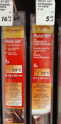

Hardsoldeerspul en andere
Ik was vandaag even in Venlo.
Ben ik in Venlo ga ik even bij "Bauhaus" binnen.
Jeetje miena...
IJzerwaren schroefjes boutje van groot tot klein, RVS en staal,
Veertjes, dopmoertjes etc
Nog zoals het ooit bij de "Boerenbond" was,
afwegen of tellen.
Boren geslepen en gerold, houtboren en andere.
Kost wat maar dan heb je ook wat.
Hardsolderen
Foto w.p. 12-2021
606 45% zilver met fluxmantel, 607 fosferkoper voor koper-koper, LP 5 zilversoldeerflux 710 graden C, Hardsoldeerflux HKM voor messingdraden 920 graden C.
Venlo, Twente en Groningen.
Dus het oosten van het land deze keer.
Veel modelbouwplezier,
Willum
