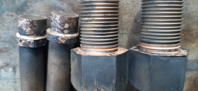

Voor de HBM-bril heb ik pas lopers met kogellagertjes gemaakt. Daardoor wordt de max. doorlaat van de bril aanzienlijk kleiner, zie foto. Lagertjes 15x5mm met 6mm asjes.
Je ziet ook duidelijk de aanpassing: het niet-blauwe stuk heb ik eraan gezet, zodat hij op het bed rust (hij was te smal). De andere kant past netjes in de oliegoot naast het geleideprisma van de losse kop. Niet gesoldeerd of gelast maar met 2x M8-bouten (met borgmiddel Locktite) vastgetrokken in een uitgefreesde hoek. Staat als een huis.

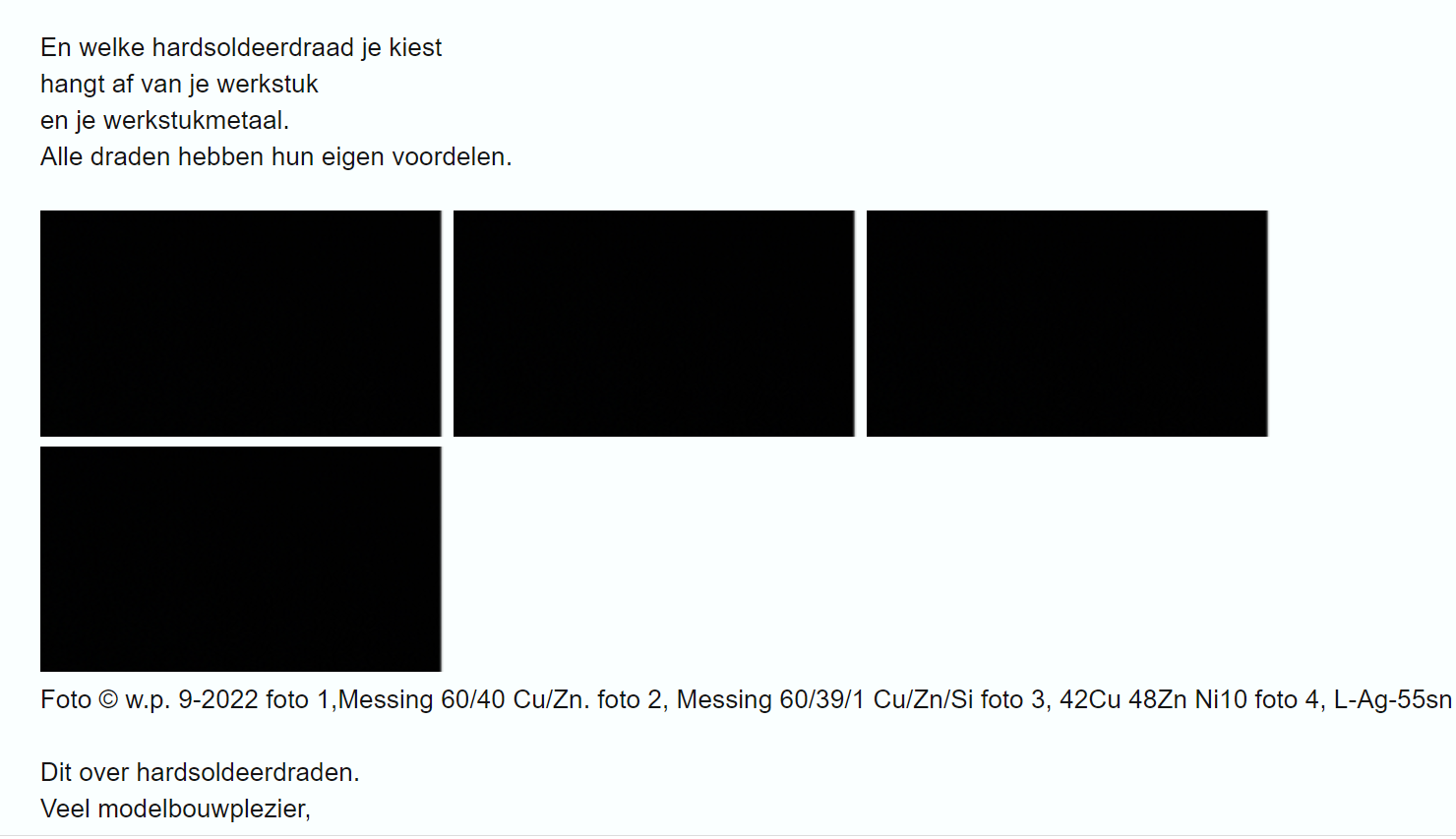

Foto © w.p. 9-2022 foto 1,Messing 60/40 Cu/Zn. foto 2, Messing 60/39/1 Cu/Zn/Si foto 3, 42Cu 48Zn Ni10 foto 4, L-Ag-55sn

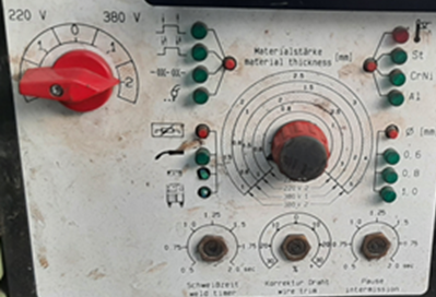

Vandaag een overcompleet lasapparaat mee naar huis gebracht.
Foto © w.p. 9-2022 Merkle m 210 k Mig/Mag
Deze machine heeft al een geschiedenis.
Een geschiedenis die ik niet ken.
Ik zal de machine eerst open maken en even bekijken.
Dan een functie test.
Loopt en werkt alles.
Isolatiemetingen op de installatie en trafo.
Misschien als laatste stap een lastest.
Dan gaat de stekker er uit en komt er een nieuwe gelijkrichter en draadmotor in.

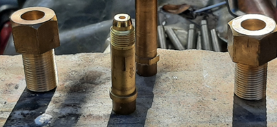

Messing hardsolderen met 55% zilver.
Overgooimoer en inlaatpen.
Foto's © w.p. 10-2022
Mooi doorgevloeide zilver soldering.
