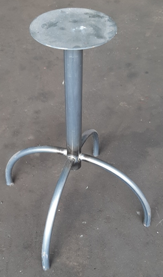

Stalen meubels hardsolderen.
Dit is een niet afgewerkte stalen kruk.
Hardsoldering met "nikkelbrons", een messingdraad met 10% nikkel gelegeerd.
Het nikkel zorgd voor extra sterkte ten opzichte van messing hardsoldeerdraad.
Er is gesoldeerd met een gasflux dit houd het werkstuk schoon.
Er zijn weinig of geen residu te zien van de flux.
Dit gasflux zorgt een goede doorvloeiing en een schone las.
De constructie, het gebruikte metaal, de insteek van de werkstuk delen
en de manier van solderen,
zorgt voor een sterke verbinding,
dus een sterke kruk.
Ik schat dat deze kruk 150 kilo kan dragen.

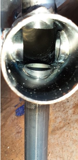

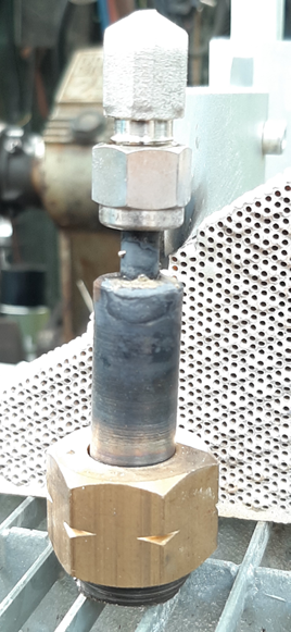

Foto 4, laat een redelijk tot goed doorgevloeide soldering zien.
Dit exemplaar zou al bijna zo naar de verchromer kunnen.
