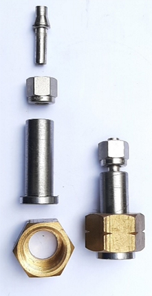

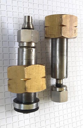

    Aansluitnippel maken
    upload_2022-7-17_22-7-49.png upload_2022-7-17_22-7-59.png upload_2022-7-17_22-8-8.png
    Foto's © w.p. 7-2022
    De twee aansluitnippels zijn klaar.
    Het 6,35 mm rvs pijpje met wartelmoer is met hardsoldeer zilver gesoldeerd.
    Deze soldering moet zo'n 20 bar kunnen hebben.
    Vandaag de laatste soldering gemaakt aan de nippels.
    De centreer buisjes waar ook het dichting schijfje over klemt.
    Deze centreer buisjes zijn met tin gesoldeerd.
    De gewapende hogedrukslang kan er aan geschroefd worden.
    Dan is de set klaar voor gebruik.
    Weer een werkstuk met twee soorten soldeer.

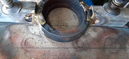

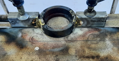

    Messing hardsolderen
    Dik aan dun.
    Messing hardsolderen, staal aan staal met messing draad en flux.
    Eerst het zwaarste/dikste verwarmen.
    Het dunne koker verwarmd vanzelf mee.
    Begint de flux te vloeien draad in de vlam en afsmelten in de soldeernaad.
    Naverwarmen, navloeien met de vlam en langzaam onder de klemmen laten afkoelen.

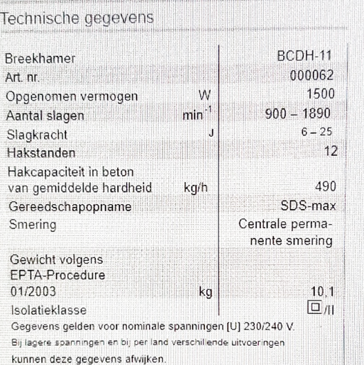

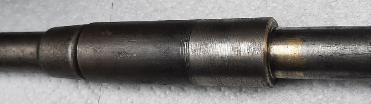

    Sterkteproef
    Sterkteproef aan een messing hardsoldering.
    4 Foto's © w.p. 8-2022
    SDS-Max slagpen.
    Op de middelste foto is te zien dat alleen de rechterkant van de opgeschoven huls met messing gesoldeerd is.
    Waarschijnlijk is het messing 15 tot 20 mm ingevloeid. Dat was ook de bedoeling.
    Dat was de hele bevestiging voor de huls.
    Met deze pen is een 18 mm RVS buis in de grond geslagen.
    Diepte tot aan de klei 10 meter verder tot 2 meter in de klei. Samen 12 meter.
    De eerste 10 meter ging vrij vlot weinig weerstand.
    De laatste 2 meter was echt zwoegen.
    Volle slag op de kop van de pen.
    1890 slagen p/min en een slagkracht van 25 Joule.
    Kleilaag is naar schatting en wat ik gezien heb in de naaste buurt ca. 3 meter.
    De buisdelen met mof zijn door de vele zware slagen van de hamer in elkaar geklonken.
    De moffen waren ook met messing aan de buisdelen gesoldeerd voor een goede galvanische verbinding.
    Dit is een super messing hardsoldering.

  11. willum
    willum
    6 jun 2017
    4.589
    noord-limburg
    Waarvoor is dit?
    Een extreme test op een messing hardsoldering.
    De stalen huls is op de sds beitel gesoldeerd.
    Foto © w.p. 8-2022
    Met dit gevalletje heb ik al enkel sets gekoppelde buis in de grond geslagen.
    Samen met de buis gaat er nog een koper of aluminiumdraad mee naar ondere de diepte in.
    De bedoeling is dat dit een aardpen is die netjes werkt.
    Maar hier op het forum gaat het erom te laten zien hoe sterk een hardsoldering is.
    Hoeveel heftige slagen krijgt alles te verwerken.
    En de constructie is natuurlijk ook van belang.
    De manier van construeren is vaak al de helft van de sterkte.
    Over een goeie hardsoldering.

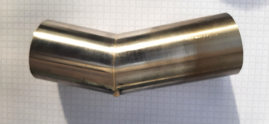

    RVS hardsolderen
    RVS met messing hardsoldeerdraad hardsolderen.
    Passend maken,
    Metaalschoon vijlen, schuren,
    Ontvetten met remmenreiniger,
    Flux opzetten,
    Samenvoegen,
    2 Foto's © w.p. 8-2022
    Twee tegenoverliggende zijden hechten met een dotje messing,
    Al lassend hardsolderen,
    Rustig de naad tussen de twee werkstuk delen vol vloeien.
    Langzaam af laten koelen.
    Vijlen schuren, evt. polijsten.
    RVS kun je met messing hardsolderen maar zeker ook met zilver.

    Deze ring dmv 2 steunpootjes op een basisblok maken, dat op het draaibankbed moet gaan rusten.
    Zoiets als dit:
    Op de ring wil ik, daar waar de drie afstandsstiften moeten komen, stukjes staalstrip maken. Dat omdat volledig inlaten van de afstandsstiften naar mijn smaak te weinig van de ring over laat, waardoor deze vermoedelijk de benodigde vormvastheid verliest.
    De ring een mm of 4 diep infrezen en de stukjes strip (uit platstrip 30x10) in die gleuf vastmaken middels hardsolderen.
    Vervolgens in de opgesoldeerde stukjes strip de eigenlijke geleidesleuven (8x12mm) voor de afstandsstiften maken.
    Bij gietwerk zie je in dat soort gevallen een verdikking en dat wil ik nabootsen.
    Staal aan staal solderen dus.
    Dat kan vlgs mij met lasbrons of zilversoldeer.
    Lasbrons lijkt me sterker maar vloeit volgens mij niet zo mooi.
    Zilver schiet in een smalle capillairspleet (die ik voor ogen heb) maar is denk ik wat minder sterk.
    Wat te gebruiken en in combinatie met welke soort flux?
    Werkwijze: het samenstel fluxen en op de barbeque voorverwarmen. Daarna met acetyleen/zuurstofvlam de soldeerplaatsen een voor een verder verhitten tot het soldeer smelt / het lasbrons wil lopen.
    Daarna het werkstuk op de barbeque laten liggen totdat deze is uitgedoofd en het werkstuk enigszins met de hand aan te raken is (dat duurt uren, wellicht de hele dag/nacht).
    Vervolgens moeten de 2 steunpoten, waarmee de ring op het basisblok gezet wordt ook door hardsolderen vastgezet worden.
    Wellicht is zilversolderen voor de blokjes (spleetbreedte is nauwkeurig te maken) op de ring en lasbrons voor de steunpootjes (spleetbreedte is lastig te maken en zal enigszins onregelmatig zijn)een goede combinatie?
    Ik kan het geheel wellicht ook autogeen proberen te lassen (al jaren niet meer gedaan) of het spul laten lassen bij een relatie.
    Zelf doen is natuurlijk het leukste om te doen maar het resultaat moet wel een degelijk hulpstuk worden, dat het niet tijdens gebruik zal begeven......
