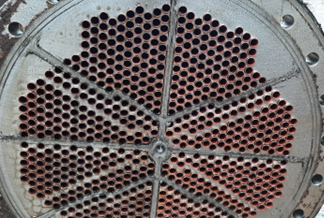

reparatie of sloop?
Sloop.
Het ding viel mij op doordat de inlaatkant nog zo schoon en mooi van kleur was.
Alsof gisteren gemaakt.
Willum
3,5m lang en dat in koper met een grote uitzettingscoëfficiënt.
De pijpen zitten aan de kant van de foto gerold, vast in de pijpenplaat.
Bij verwarming zetten deze uit en moet de uitzetting opgevangen worden in de andere pijpenplaat.
Vraag: hoe wordt de uitzetting opgevangen in de andere plaat?
Groet, Henk.

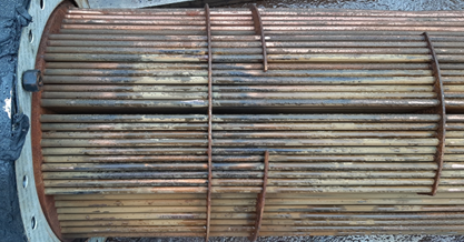

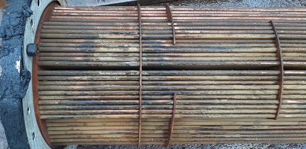

Gerolde pijpen
Zitten mooi in de plaat gerold.
Er is maar een plaat.
Het pakket, de bundel is in de buis gestoken en heeft achteren nog plek over.
Wat de werktemperatuur was, geen idee.
Foto's 2 x copyright w.p. 1-2023 ©
De ronde platen die over het pakket uitsteken zijn ook de afstandhouders tot de buiswand.
De liggende "V" uiterst rechts is een kunststof stootrand.

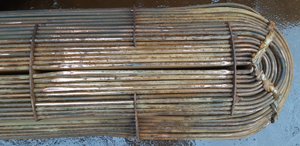

Nu duidelijk,
U-buizen.
Op de kopplaat is de 4 in en uitgang verdeling ook te zien.
Opmerkelijk is dat de buizen zo dicht op elkaar gepakt zijn.
Waarschijnlijk een grote doorstroming op hogere druk.
Bij jouw condensor minder buizen en dikker?

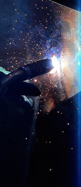

Kraan arm
Een kraan arm was gescheurd.
Omdat het laatste maanden meer koud was dan warm
en omdat de scheur niet vergroot is is het werk uitgesteld.
De scheurlengte is steeds gemeten en bleek maar niet vergroot.
Vandaag was het zover.
Plan van aanpak lag klaar.
Alles schoonslijpen.
Op het einde van de scheur een gaatje boren.
"V" naad maken.
En in meerdere lagen vollassen.
Op de rug van de arm is nog een extra lap staalplaat gelast.
Langzaam af laten koelen en afdekken met een laagje grijze primer.
Karwei is klaar.
