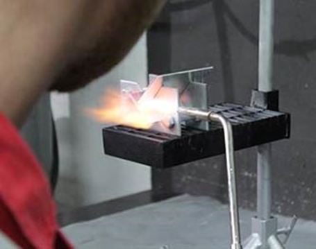

Vandaag een soldeerproef gemaakt.
Links:
Tin-zilver op messingplaat.
Tin-lood 50-50 op messingplaat.
Rechts:
Tin-zilver op koperplaat.
Tin-lood 50-50 op koperplaat.
Tin-lood heeft een lagere smelttemperatuur en smelt net iets sneller dan tin-zilver.
Het uitvloeien tijdens de smelt is bij tin-lood iets beter.
Het testplaatje van koper (rechts) geeft uiteindelijk het beste resultaat.
4 © Foto's w.p. 1-2023 ©
Het vloeimiddel is hier S39 koper. Het hele plaatje is gelijkmatig met een groter kwastje met S 39 koper bevochtigd.
De soldeerdraden zijn vooraf goed schoongemaakt.
De verwarming onder de plaatjes is mijn 1 pits kookplaatje.
Het plaatje stond op stand drie, dit was duidelijk te hoog.
Uiteindelijk na smelten en uitvloeien verbrande het vloeimiddel.
Het plaatje verwarmde helaas net iets ongelijk in de ronte van de plaat.
Fluxresten bij werkstukken wegwassen met warm water en zeep.
Dan heb je een werkstuk voor de eeuwigheid.

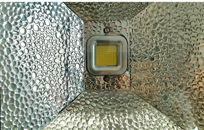

Vandaag een verstraler/bouwspot gereviseerd.
De led-driver en de led element hadden de geest gegeven.
Ooit koste deze lamp 250 euro.
Nieuwe led en led-driver zouden ca. 60 euro kosten.
Voor 60 euro koop ik tegenwoordig een complete verstraler.

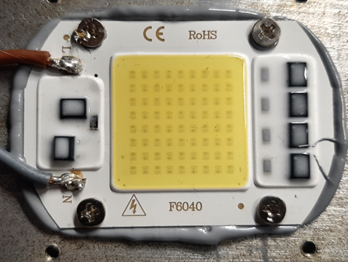

Na even zoeken kwam ik op led-arrays die geen driver nodig hebben.
Koste iets van tien euro. Doen.
Inbouwen in de bestaande verstraler.
3 © Foto's w.p. 2-2023 ©
Linker foto, links nieuwe array, rechts de oude. Foto midden, het 230 volt array. Foto rechts, ombouw is klaar en getest,.
Omwille van de vreemde frequentie en de bijhorende lichtbalkjes tijdens het fotograferen van het licht, geen foto.
Ik ben zeer tevreden.
