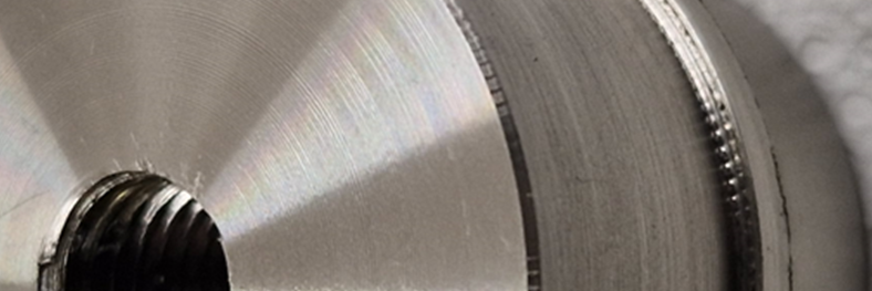

© Foto w.p. 3-2023 Mooi metaal om te verspanen dat RVS.

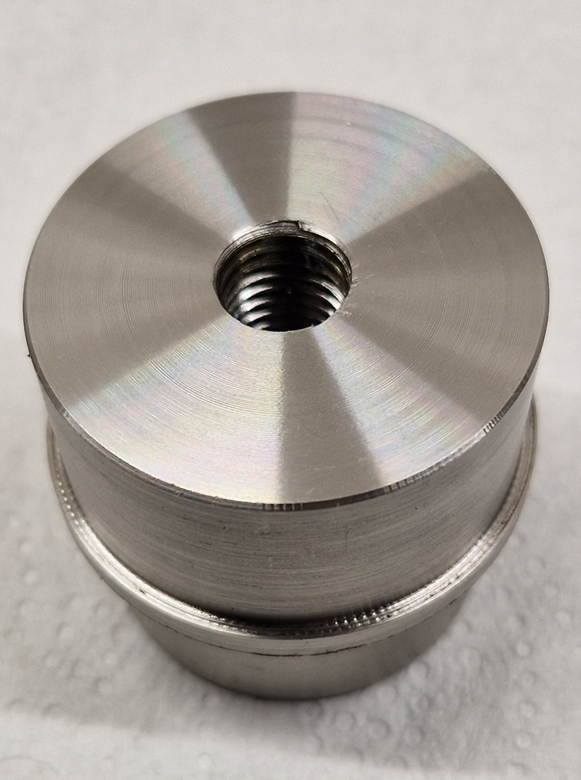

Bij de foto:
Ik zie op het facetrandje en de kraag allemaal kleine "hapjes".
Volgens mij heet dat chatter.
Komt door een verende (wat lang ingespannen?) beitel?

Chatter;
Mijn beitels zijn altijd zo kort als maar mogelijk ingespannen zoals hier.
Zelfs een tegencenter drukte er tegen aan.
Ik heb op die plek geen probleem met dat antisliprandje.
© Foto w.p. 3-2023

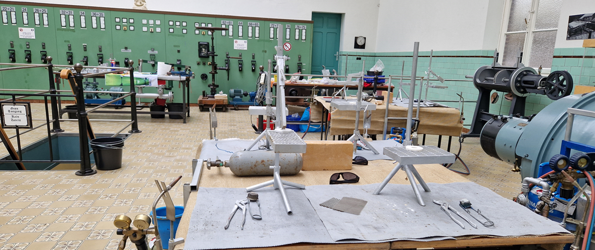

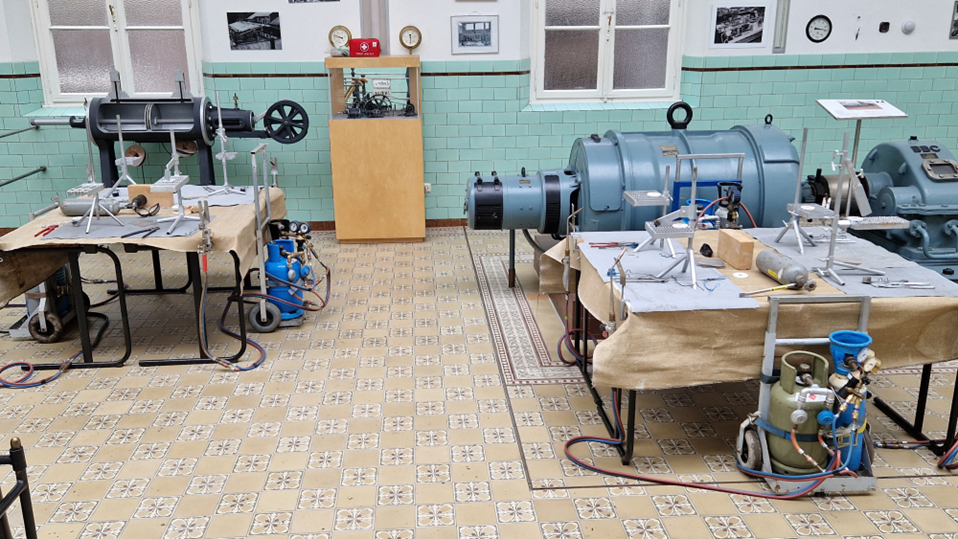

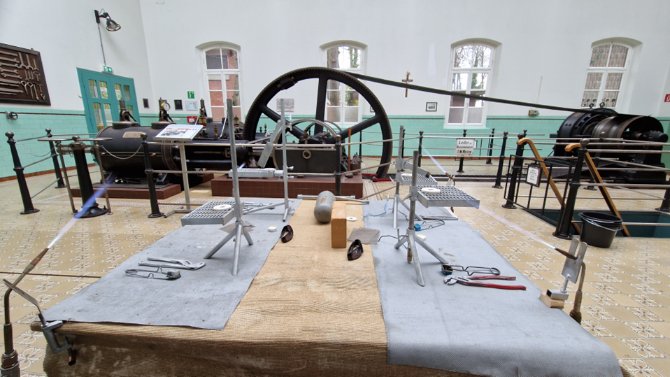

Deze twee foto's kreeg ik net toegestuurd.
Alles is getest en klaar voor de 1e hardsoldeerworkshop van 2.
Op zaterdag 1 april is nog een cursusplek vrij.
Wie zin heeft schrijft in.
Tekst uit de Modelbouwer:
De workshop zal worden gehouden op 25 maart 2023,
hij begint om 09.00 uur,
er is om ca. 11.30 uur een pauze voor het nuttigen van
een (zelf meegebracht) broodje.
De workshop duurt tot 14.00 uur.
Het adres is ‘Ketelhuis’ Parkstraat 32, 5935 BM Steyl
Het aantal deelnemers is maximaal 10.
De kosten bedragen €60.- incl. materiaal en koffie/thee.
Opgave vóór 1 april 2023 bij:
Gerrit Volgers:
gjvolgers@onsbrabantnet.nl

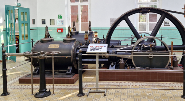

Wauw wat een leslokaal,
Ik denk dat dit wat daar gaat gebeuren nooit eerder in Nederland vertoond is.
Een workshop hardsolderen voor modelbouwers tussen stoommachines.
Echt te gek.
Misschien is er wel een machinist die de machine laat lopen?
