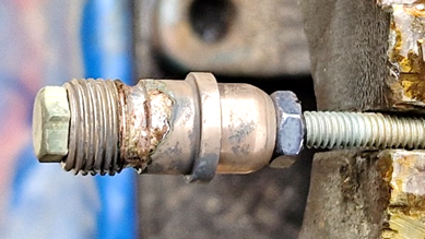

De aansluiting van de tweeweg splitter was finaal afgebroken.
Dit liep met een sisser af.
Draad stompje eruit gefrot, lijm eerst heetgestookt.
Breuk bekeken en schoongemaakt.
Twee mogelijkheden,
1e Busje er in boren en als blijvend geheel solderen.
2e Boutje moertje aantrekken en dit netjes solderen.
De tweede is het geworden:
© 3 x foto w.p. 3-2023
© 1 x foto w.p. 3-2023 Je ziet er geen barst van.
Zilverhardsoldering met 1mm 55% zilver.
Spleet gevoed met zilver daar waar deze het meest geleden had.
Deze plek was ook naar boven gericht.

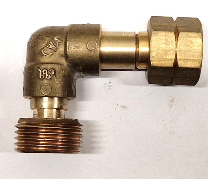

Messing hardsolderen.
Ik had een verloop te maken.
3/8 BSP links naar 21,8 mm/14 gangen links.
Het verloop past op een oranje karweiflesje.
Aan de uitgaande kant van het verloop komt een huis en tuin BBQ reduceer 50 Mbar.
© 2 x foto w.p. 3-2023 Een zilverhardsoldering gaat dit worden.
