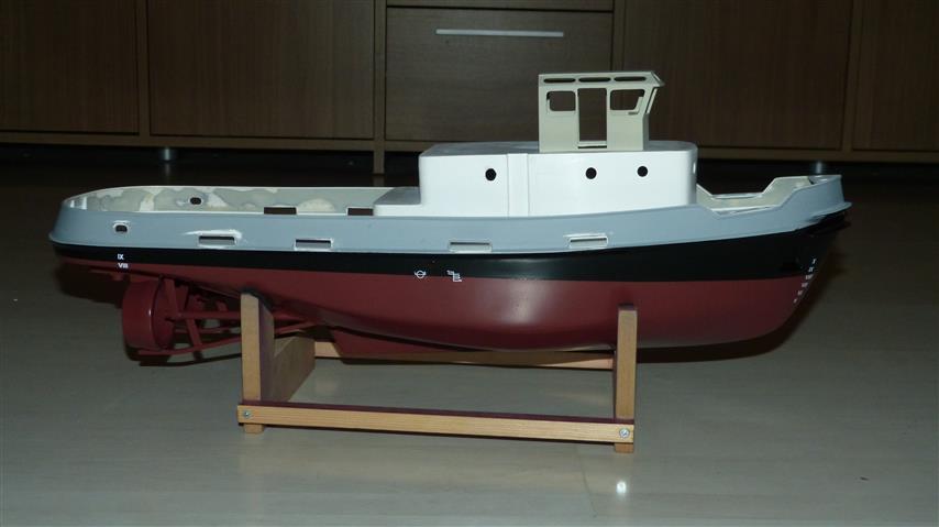

Volgens mij kan je uitstekend zien dat het hier om een fraai stukje modelbouw gaat, en daar gaat het toch om?
't Is geen foto forum hier :weetnie:
Cor
Mooi strak scheepje Lex! Ben benieuwd hoe dat zal varen. Gr. Klaas.
Ik zeg ook niet dat het een lelijk bootje is, sterker, knap werk... heb alleen iets tegen roze.
jammer dat het roze je partner blijft spelen :) is anders best een stoere boot aan het worden.

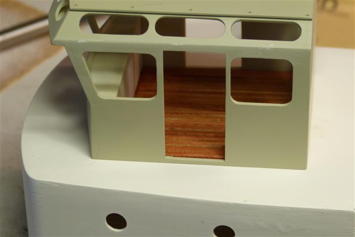

Knappe stuurhut in wording.
je kan tegen volgende foto schoot nog altijd even het behang overdoen :)

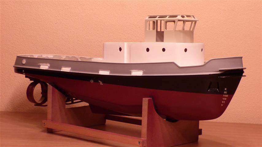

Ik heb een vlonder op het dekhuis gemaakt om een opening te hebben waardoor het geluid uit het model kan.

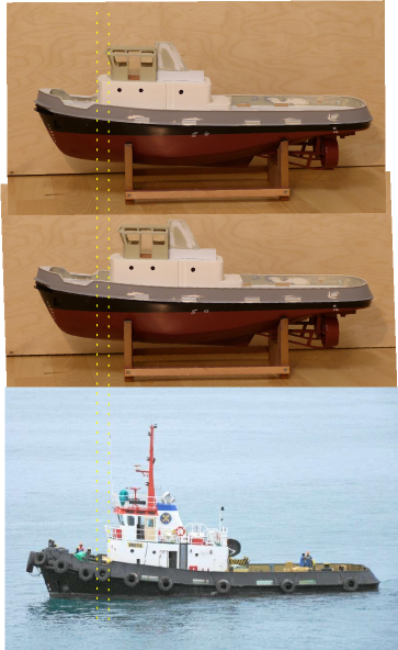

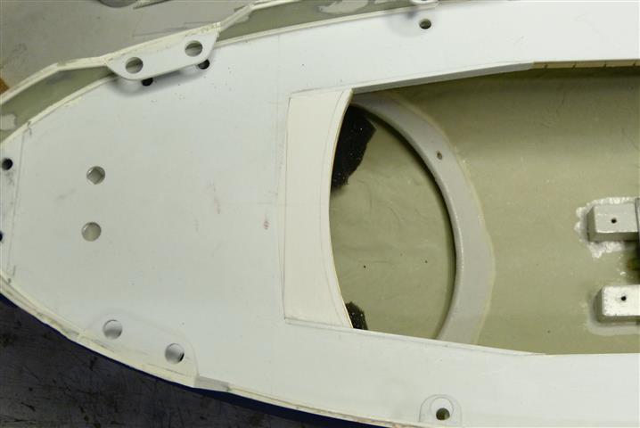

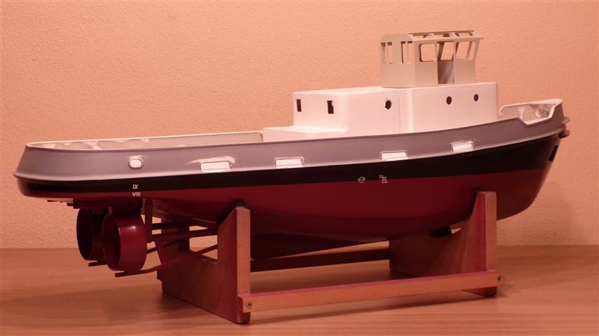

En tijdens het proefpassen van het dekhuis met stuurhuis kreeg ik steeds meer het gevoel dat er met de algemene proporties iets mis was. Het achterdek leek te lang, het voordek te kort. Met het nemen van wat maten van één van de foto's van de originele slepers werd dit bevestigd, de achterzijde van het dekhuis dient in lijn te liggen met de voorzijde van de 3e spuigaten van voor af gezien. Dit betekende dat de dek opening aangepast moest worden om het dekhuis zo'n 18mm naar achteren te kunnen verplaatsen. Hier de vergelijking:
full
Bovenste = plaats volgens bouwtekening, middelste = 18mm naar achter
Aanpassinge dek opening
full
Zo is de sleper qua proporties meer in balans en ben ik het gekke gevoel kwijt. Ook het aangrijpingspunt van de krachten bij het slepen zit nu op de juiste plaats. Geen idee of je daar iets van zou merken straks? Verder maar weer .. :)
Je buikgevoel volgen is soms belangrijk, anders blijft het inderdaad later aan je knagen.
Gelukkig dat je het nu opmerkte, zodat je nog kon corrigeren zonder definitief gemaakte stukken opnieuw te moeten afbreken.
Deans heeft blijkbaar een kleine marge voor eigen inzicht ingebouwd:banana:
Het wordt een mooie boot zo, toch is het spijtig dat zulke, niet al te goedkope kits, vaak slecht zijn in maat, schaal en het beslag stelt vaak nog minder voor, ik ben met een slipway bezig en heb hetzelfde probleem. Ik blijf wel volgen het is een leuke "basis" sleper en eens geen smit Nederland :p

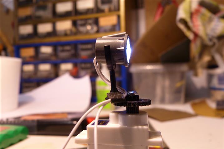

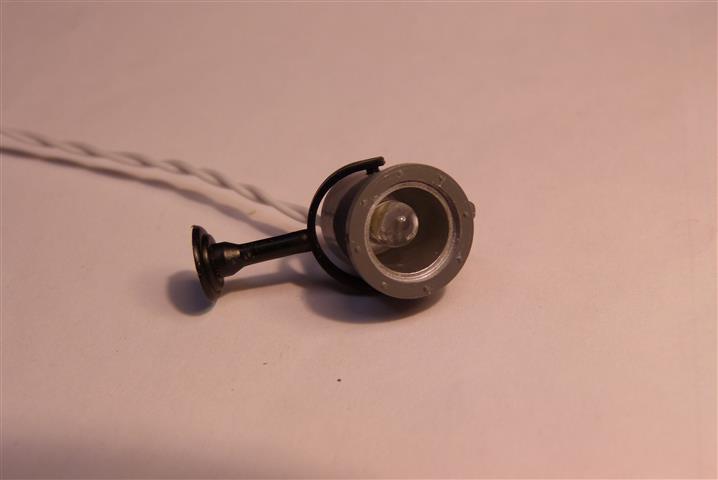

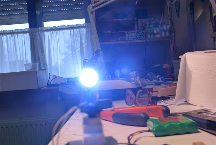

Even een kleine 'sidekick'; het zoeklicht voor boven op de stuurhut met een super heldere LED.
full
full
full
Verbazend hoeveel licht er uit één zo'n LED komt! De mini servo is gemodificeerd naar 2x 90 graden. Hieronder een video van de test, de eerste helft met het licht in de kamer uit. (voor de tweede helft; let niet op de achtergrond.. :frustie:)
Heb er niet op gelet, maar opruimen mag. Je hebt mini 180 graden servo's bij HK. Als je geen echte lens hebt kan je experimenteren met een led een vlakke kop geven, iets difuus dus en dan een buisje erom, geeft een mooie kleinere bundel.
