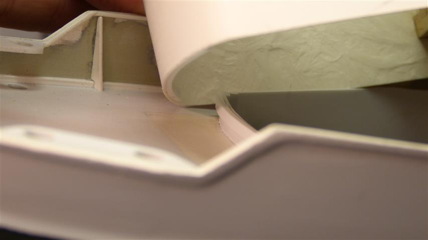

Met al dat vermogen moet de opbouw natuurlijk wel stevig vast zitten. Ik wou dat eerst met magneetjes doen, maar heb toch gekozen voor een mechanische oplossing. Aan de voorkant haakt het dekhuis onder een lip:
full

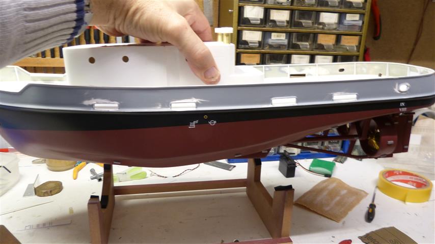

De achterkant zit met twee M3 draadeinden vast:
Het model kan nu aan de opbouw opgetild worden, dat moet voldoende zijn ... :)
full
Misschien wat overdone, maar ik leef graag naar de wet van Murphy... :koud:
Niks verkeerds aan hoor Lex. Op mijn Bugsier had ik de boel niet goed gefixeerd en resulteerde bij serieuze trekproeven dat de boot de opbouw eraf trok. Gelukkig had ik het hout rondom in de blanke lak staan en was er niet teveel schade. Het is altijd een hele geruststelling als je je model (bijna) overal aan op kunt pakken. Al is het maar om haar van de ondergang te redden. En je hebt het netjes weggewerkt. Een vreemde moet eerst aan de studie hoe zoiets open kan. Gr. Klaas.

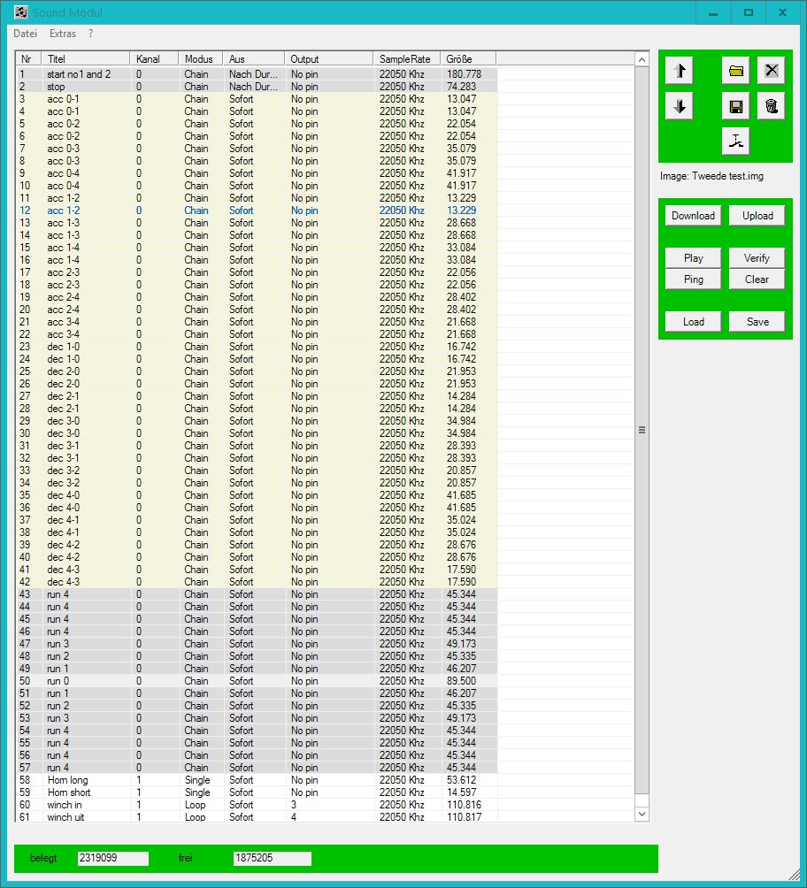

Afgelopen weekend heb ik wat programmeerwerk gedaan aan de sound module. Dat betekende het geluid van een geschikte youtube video aanpassen en in geschikte secties knippen. Deze dan in de software weer tot een sequence samenvoegen.
full
Verklaring:
Run 'x' = draaiend geluid, stationair (0) tot volgas (4)
Acc 'a'-'b' = acceleratie van positie a tot b
Dec 'b'-'a' = deceleratie van b tot a
Start and stop sequence bovenaan
De 'run' files zijn relatief eenvoudig, lastiger wordt het met de 'acc' en 'dec' bestanden. Die moeten zo geprogrammeerd worden dat ze op de juiste stickposities klinken.
Al met al ben ik tevreden, maar nog niet helemaal blij. Sommige files moeten nog wat bijgesteld worden. Maar het is een goed begin!
Het klinkt als Gordon, versneld afgespeeld in een rioolbuis diep onder water, maar dat ligt aan het filmpje en binnenshuis, zal op het water prima klinken!
Welke module is dat, beier?
Pffff 80 euri, volgens de beschrijving alleen motor geluid, geen extra geluiden mogelijk?
Niet dat ik Geer ook wil horen, maar scheepsbel of hoorn, kan dat?
Als ik even snel op de C site kijk vindt ik ook een link naar de handleiding en zie ik dat je tot wel 64 verschillende sounds kan laden en gebruiken?
Ja, toch wel! Totaal maximaal 64 om precies te zijn..... En hij kan tegelijkertijd als MS module met 8 uitgangen dienst doen. Als 'losse' schakeloptie of gekoppeld aan een af te spelen geluid. :rtfm: Op het filmpje hoor je ook al de misthoorn, lange en korte variant, bij 1:24 en 1:28. Of dacht je dat dat weer een andere Nederlandstalig zangtalent was ... :bier:
[edit] ben te laat ... Bert was sneller... :thumbsup: [/edit]
Uhh zal eens kijken, op tablet gaf het niet zoveel info, niet de complete site, klinkt interessant. Zal wel weer pc zijn ipv Mac maar daar kan ik omheen werken.
