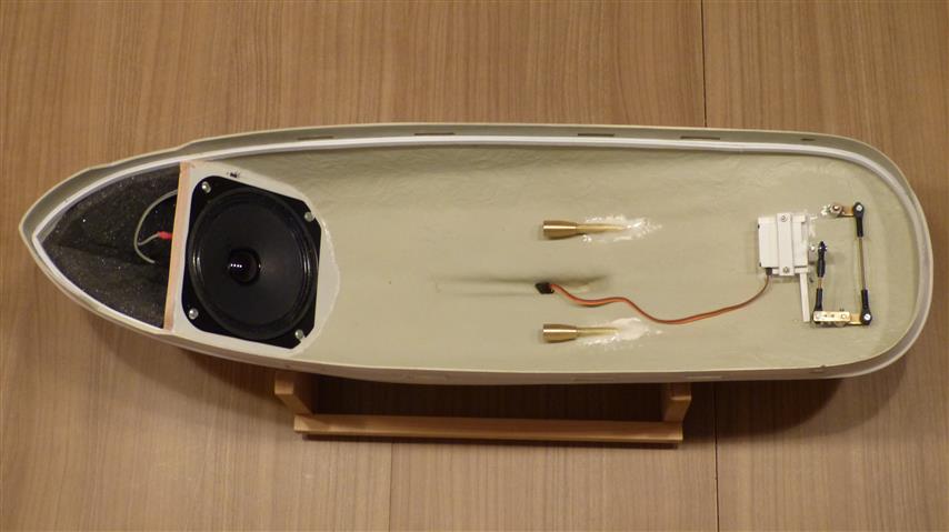

Mooi werk, ben me aan het verdiepen in de geluids materie. Wat ik wel weet met eerdere geluidsetjes is dat de boot in of uit het water enorm verschilt, en binnen of buitens huis ook uitmaakt. Uit het water resoneert er meer dan in het water. Een buis of koker voor de speaker kan vaak de lage tonen verbeteren. De achterzijde van de speaker is net zo belangrijk, ook daar een stukje koker scheelt ook. Weet niet of je daar ruimte voor hebt.

De hele boeg is een mini-geluidsbox inclusief dempingsmateriaal. Het geluid is op zich prima, maar voor een koker op de 10cm doorsnee luidspreker is geen plaats meer. Bij de eerste keer uittesten had ik de bolders niet op het voordek zitten, de gaatjes daarvan in het dek bleken prima bass-reflex poorten te zijn ... :koud:

In het dekhuis zitten vervolgens openingen: vlonder onder de stuurhut met straks open deuren, beluchtingsgaten met open afdekluiken in de achterwand.
Lex, Een paar ontluchtingspijpen met zwaanshals tegen de verschansing, is dat een optie om het geluid naar buiten te krijgen? Of zit er een te brede rand onder het dek lex? Gr. Klaas.
Goed idee, ook nog een optie Klaas! Ik kijk eerst even hoe het geheel zich op het water gedraagt, ik denk dat er wel genoeg herrie uit kan komen straks.
